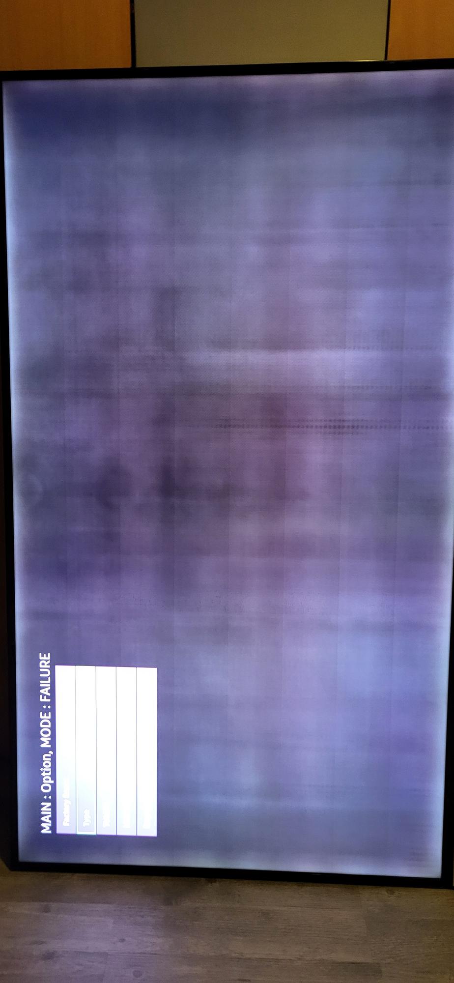

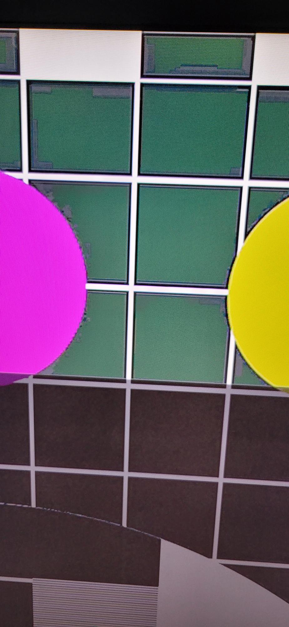

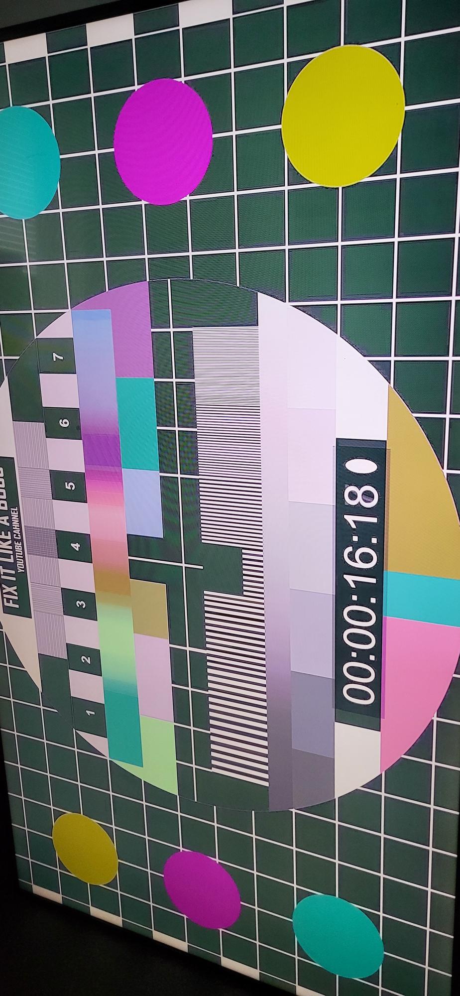

Ik heb een 65ku6020 met een defect mainboard. Deze herstart na 3 maal knipperen. Nu weet ik niet of het paneel defect is wat er voor heeft gezorgd dat het mainboard ook defect is geraakt of niet.
Nu heb ik een mainboard van een 55ku6000 geplaatst en die geeft beeld, alleen de kleuren kloppen niet en een soort schaduwen, pixels welke niet kloppen.
Ik twijfel dus of het lcd paneel goed is, dan is het nog zinvol om een mainboard voor de 65 inch versie te kopen, anders is het weggegooid geld, is er iemand die dit weet, me kan vertellen?

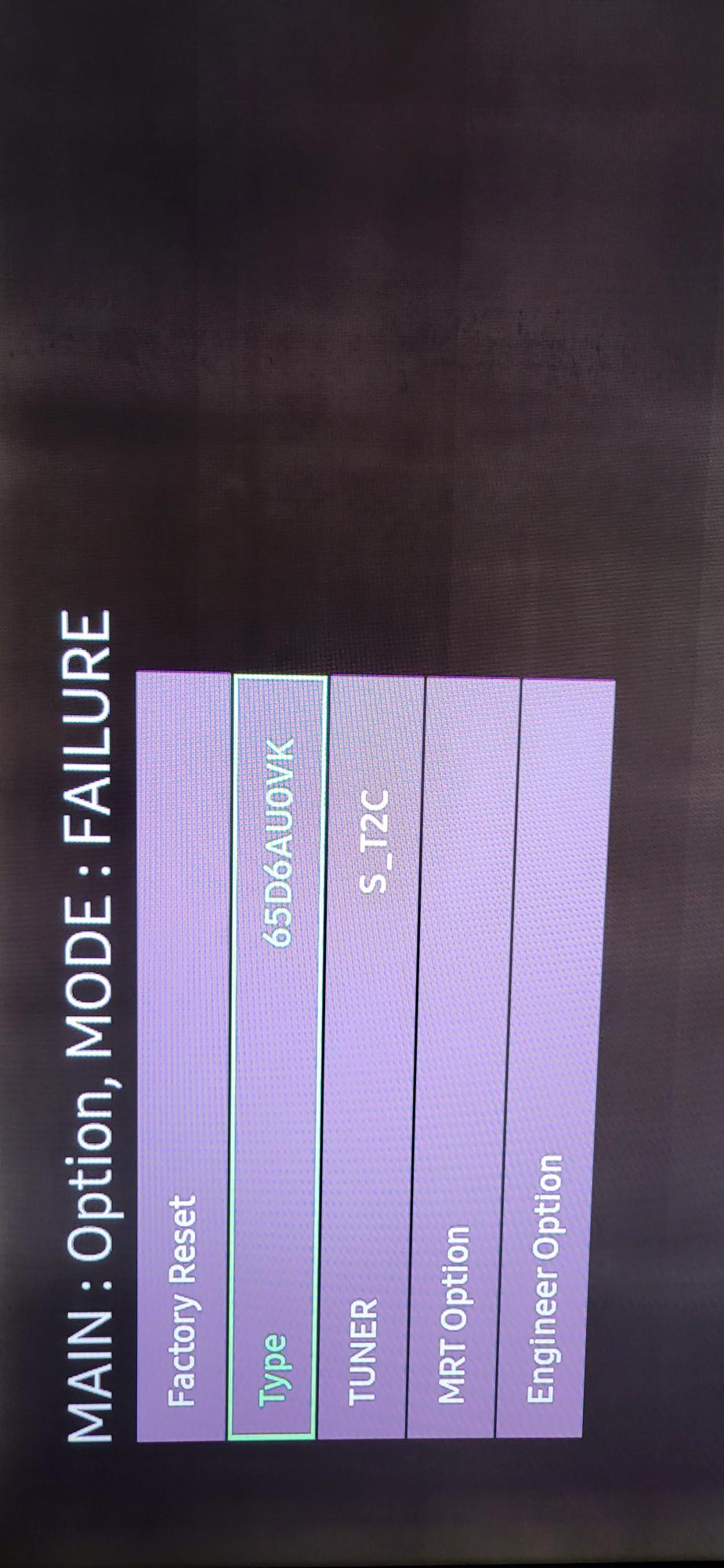

Bij veel Samsung boards kun je wel degelijk het schermtype instellen in het servicemenu. Heb je meerdere opties geprobeerd?

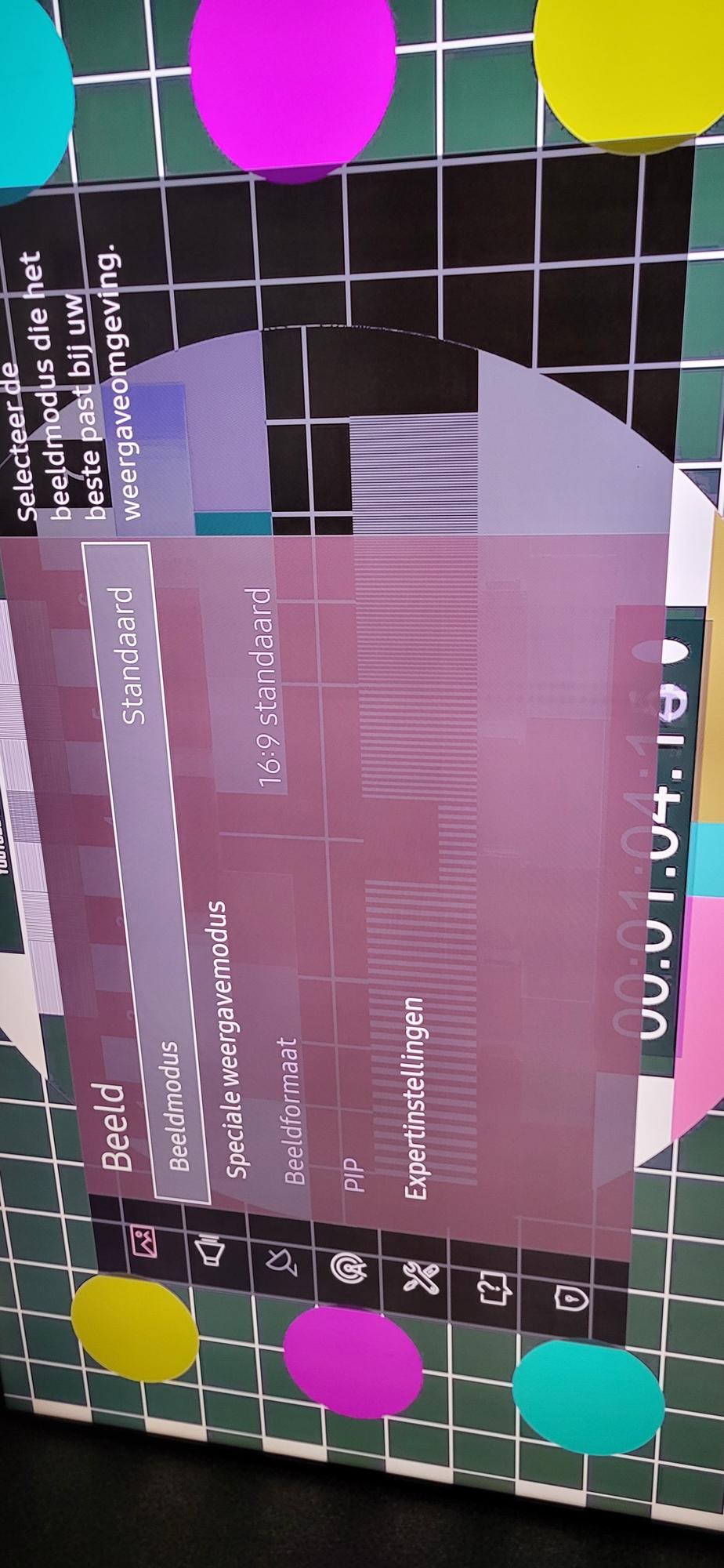

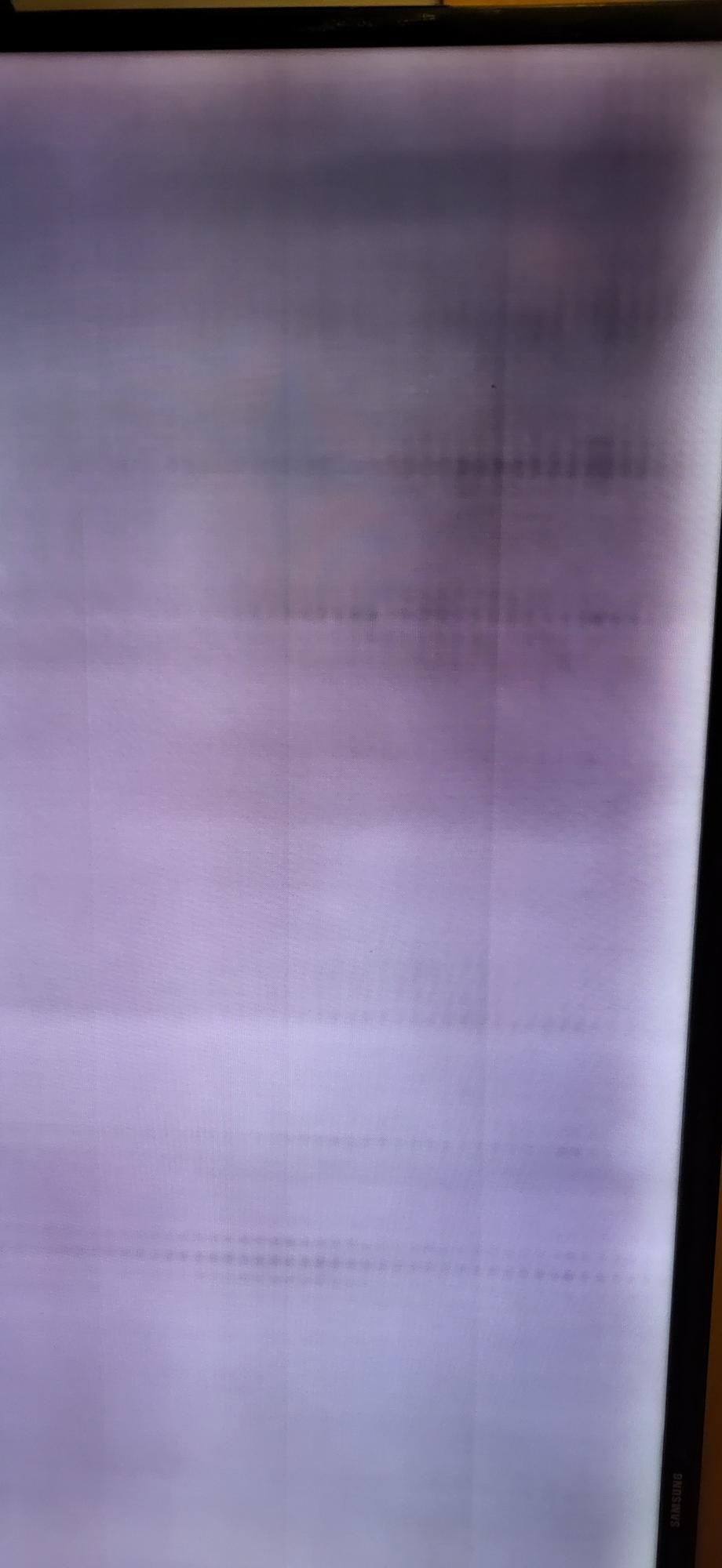

Ik kan in het service menu het juiste paneel kiezen, er staat wel een failure boven en die melding blijft er staan, na instellen juiste paneel, een factory reset lijkt er niets veranderd..zie foto's.
Het lijkt ook een soort van overbelicht op sommige vlakken en de vlekken op het donkere beeld heb ik ook niet zo'n goed gevoel bij..
Het ziet er een beetje uit alsof er spanningen niet kloppen. Ik vermoed een on-board TCON dus dan genereert het mainboard die spanningen.
Ik ben er niet helemaal in thuis, maar heb je geen service remote nodig om de instelling daadwerkelijk op te slaan?
IMDI
Als je het niet probeert gebeurt er niets en zal je het ook nooit weten..
Hij bewaart de instellingen, dus je kunt alles zo instellen.
Ik bedoel met "lijkt niets veranderd", het beeld, misschien dacht je de instellingen zoals ik het had geschreven?
@IMDI had ik inderdaad verkeerd gelezen/begrepen... Wat is het BN94- nummer van het originele board en van het vervangende board?

Als er Failure komt te staan word paneel niet herkend door moederbord.
Wel bijzonder dat het paneel dan in de lijst staat lijkt me
Origineel is een BN94-10803D, het 55 inch board: BN94-10832D

Deze kan gesloten, de vreemde kleuren werden idd weergegeven omdat het een ue55 type was in plaats van een ue65 type. Met deze erin is het beeld ok.
