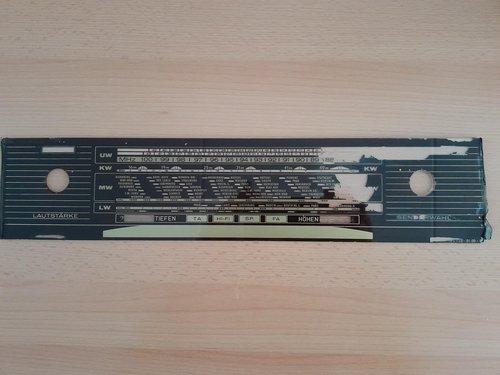

Mijn nieuwe projectje: het is een Loewe Opta, model 4720W.
Gescoord bij de Kringloop.
Een mooi toestel, kast is helemaal gaaf. Deze wil ik weer helemaal werkend makend maken en er als nieuw laten uizien. En uiteraard werkend maken.
Werkend ben ik al een eind, op wat dingetjes na. Daar ga ik later mee aan de gang.
Omdat het zo'n gaaf exemplaar was, heb ik alle toetsen gedemonteerd en schoongemaakt; het vuil en gebruik van ca 65 jaar er af gehaald.
De toetsen zijn weer helemaal mooi.
Edoch mijn eerste foutje: ik heb het frontpaneel / de glasplaat voorzichtig schoongemaakt. Dat dacht ik. Maar al ras zag ik dat de verf er heel snel afbladderde. Even aanraken en het gaat er af.
Dat is wel erg jammer..
Wie heeft een tip wat ik het beste kan doen (een vervangend exemplaar zal wel niet zo gauw zijn gevonden).
Misschien een papiertje erachter printen?

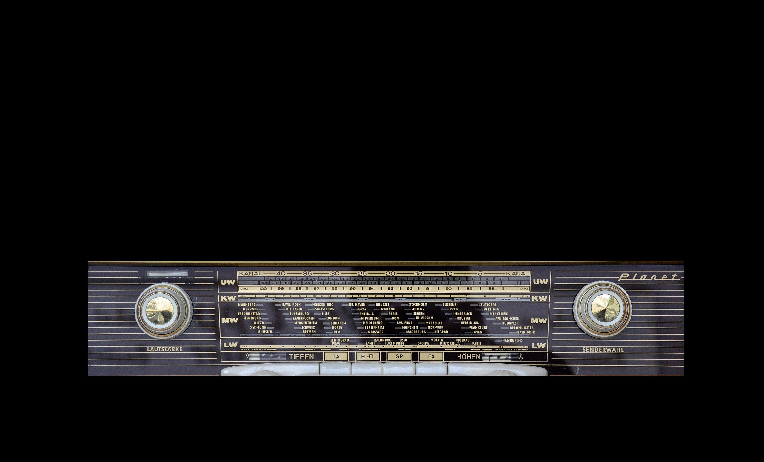

Ha Bavelt,
Even een proefje gemaakt
ik zoek nog een betere deze is in het echt net zo groot als je schaal
Je kunt zo'n grote alleen maar printen op een A0 printer ik kan beschikken over een HP.....
Dit kan zelfklevend voor aan de buitenzijde als je de tekst op het glas wil dat kan ook maar dat doet de drukker voor mij,
ik lever dan de film die wordt bewerkt.
Henk.

Het is heel veel werk de foto die ik laat zien is niet bruikbaar de maten zijn niet meer correct.
De glasplaat moet helemaal schoon beter een nieuwe glasplaat zonder krassen ik repareer meetinstrumenten en voorzie,
ze soms van een nieuw front.
Ik je zeggen is heel veel werk soms meten en tekenen het is gemakkelijker om een eigen ontwerp te maken....
Dus eerst zou TS een originele ontwerp op maat moeten maken vaak is bij dit soort oude apparatuur het letter type niet standaard.
Het is een soort van getekende variant geduld maar het kan wel.
Henk.

Wat je eerst kan proberen is op het NFOR vragen naar een nieuwe schaal. Deze toestellen zijn niet zo zeldzaam, dus de kans is redelijk dat je een slooptoestel met schaal, of een losse schaal kan vinden.
Volgens mij is die schaal verkeerdom gescand. De bedrukte zijde moet op de glasplaat, anders klopt de focus niet en zeker op de volle grootte (ca. 50cm breed) zul je de onscherpte extra zien.
Een plaat lenen zou mooi zijn, maar de kans lijkt me klein. Je moet al heel wat losmaken voordat het ding er uit is.
Ik zal eens proberen te kijken of iemand een slooptoestel heeft liggen. En anders for the time being er toch maar een kleurenprintje achter.
Andere optie is een complete print te maken op een nieuw stuk plastic (kunststof) doorzichtige plaat. En die op maat snijden. Dat spul heb ik wel.

Ik zou eerst de schaal welke je nu hebt fotograferen dan is het origineel veilig gesteld.
Dus demonteren en kopie maken daarna kan je de opties bekijken wat te doen dit is afhankelijk hoe de rest van de print / film op de glasplaat zit.....
Henk.
Jawel,
Maar een foto 'vult' alle rechthoekjes met de achtergrond, die op de glasplaat doorzichtig moeten zijn.
Op een groen vel papier leggen, in het bewerkingsprogramma naar keuze de achtergrond vervangen door transparant.
Is zo'n glasplaat nu niet te herstellen door de oude zeefdruk techniek te gebruiken.
Met een 3D printer als de snapmaker zou je misschien in kunstof een of meer mallen kunnen uitsnijden die je op het glas legt en dan met een spuitbus verf of gewoon een kwast van een laag verf voorziet.
Eigenlijk het ouderwetse zeefdrukken in een nieuwe jasje. Je zou dan zelfs de schaal kunnen voorzien van nieuwe zendstations. Inclusief je eigen piraten zender.
Een mal die zelf plakt is een minder goed idee denk ik omdat je de verf er met verwijderen van de sticker waarschijnlijk van af trekt.
Dan kun je beter gewoon een alles op een transparante sticker printen die je op een schoon gepoetste glazen plaat plakt.
