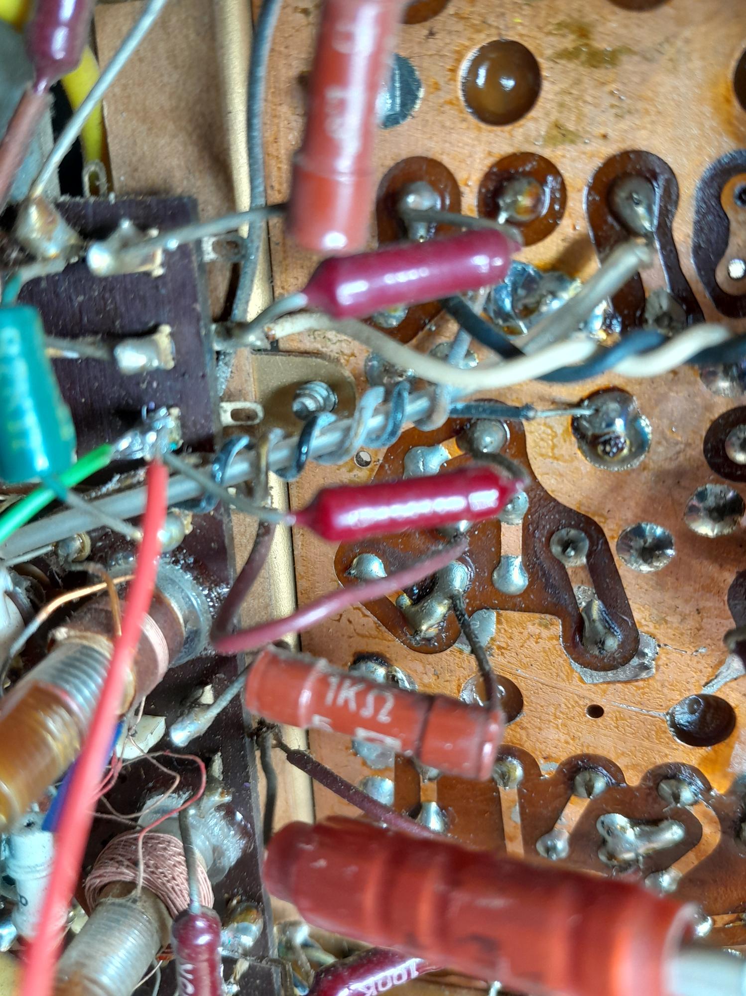

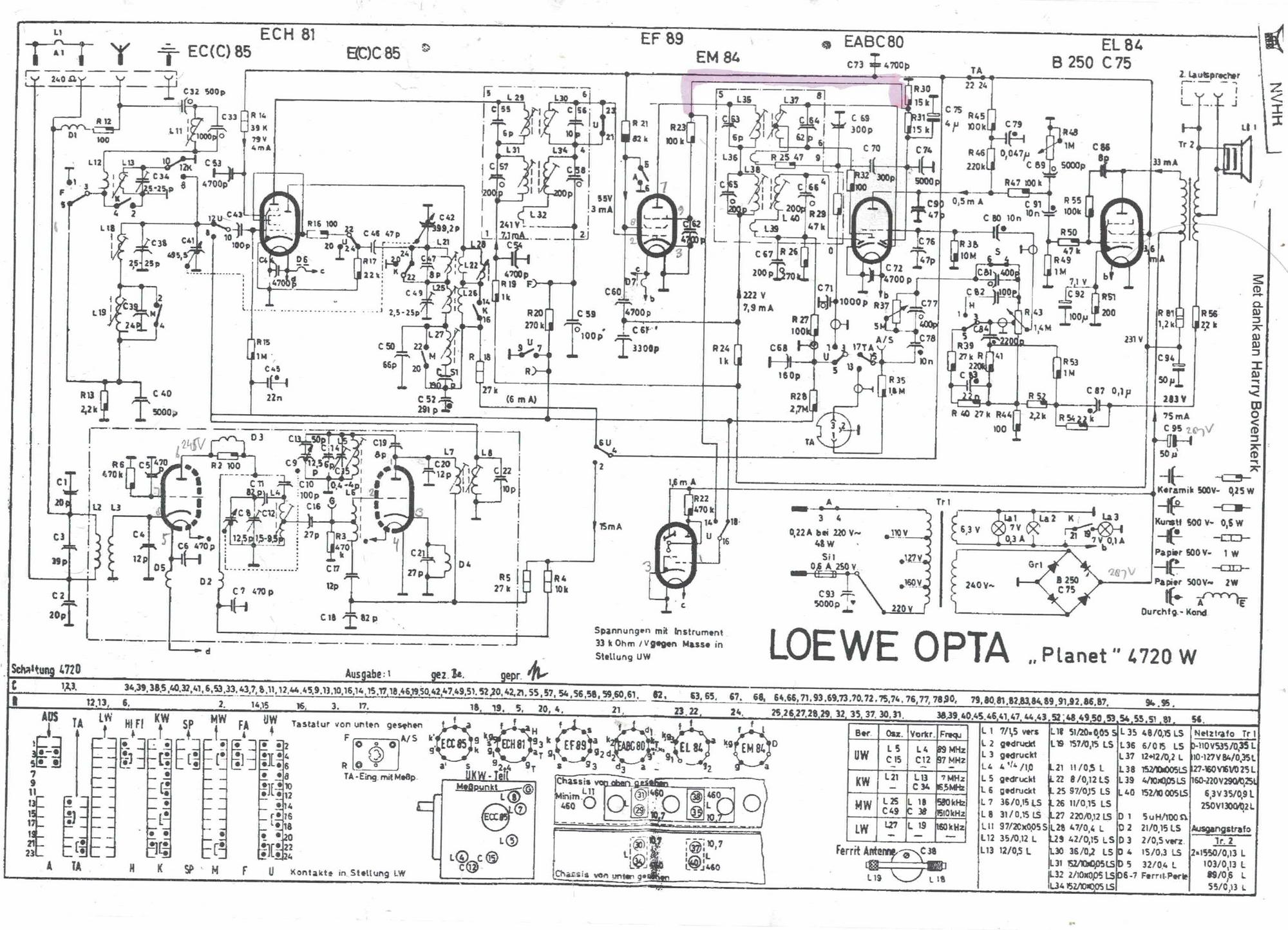

Dit is toch wel redelijk maf:
De verbinding tussen de spanningsdeler R30/R31 naar R23 (zie gearceerde schema) en R23 is er gewoon niet...
Ik heb de verbinding even met een los draadje gemaakt en ja, dan wil het oog wel (zij het wat minder fanatiek dan bij UW/LW/MW)
Dat zou betekenen dat het vanaf fabriek zo was en het oog dus nooit op de FM heeft gewerkt. Ik kan me dat nauwelijks voorstellen.
Zou zoiets toch kunnen?
Nu is het wel zo dat de onderkant van dat printplaatje niet kan worden bekeken. Heel misschien dat daar die verbinding zou moeten zitten en/of niet goed is.

Nee, het printje, dat kort tegen het chassis zit, is niet te verwijderen tenzij de HELE radio wordt ontmanteld.
Het rode draadje heb ik er even aan gezet, je kunt zien dat het oogje eronder / ernaast gewoon vrij is.
oja, een geval van vergeten oogje te solderen (alsook het draadje...). welkom in de club :-)
Het kan dus wel. De eerste eigenaar zal zich niet druk hebben gemaakt over een niet knipperend oog...
In ieder geval werkt het nu allemaal. Met nog een prima geluid. De toonregeling doet het goed.

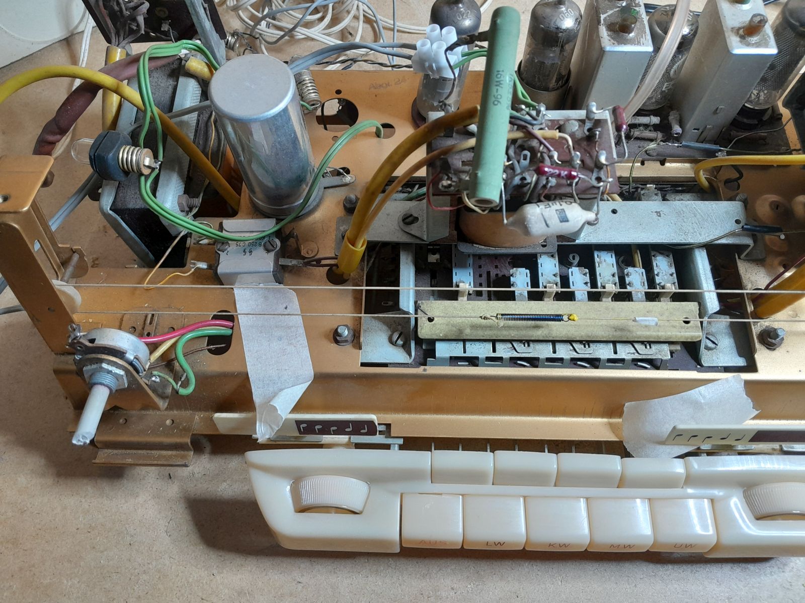

Hierbij wat foto's van de schakelaars..
Het lijkt een beetje op het telefunken brokkenplastic. (nu, ja, na 60 jaar..)
Wat andere al aangevan, eerst stof zo goed mogelijk wegblazen. Daarna zou ik IPA testen op een niet belangrijke schakelaar. Als die na het wegblazen daarvan en drogen nog vlot loopt, dan kan je ze allemaal zo behandelen. Succes.
IPA haalt al het vet (if any) er uit dus het voelt na gebruik altijd stroever. Daarom dus nasmeren met een contactsmeermiddel of een 'brave' contactspray.
Het kraakprobleem is inmiddels opgelost. Het waren niet de contacten zelf; op een soldeerlipje op een van de schakelaar stak nog een stukje draad uit van een daarop gemonteerde weerstand. Die raakte een andere component nét wel en nét niet.
Zodra het schakelblok een beetje bewoog door het indrukken van een van de toetsen, maakte het ding contact op een plek waar dat niet moet.
Draadje afgeknipt en voilá, het probleem is voorbij. :)
