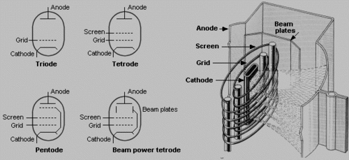

Dit klopt niet. Een beamtetrode heeft twee roosters en een set beam forming platen.
Hier links de penthode.
Volgens mij worden beam tetrodes wel regelmatig als penthodes getekend, maar officieel hebben ze ook een ander symbool
Bij mijn weten is het een soort patent-omzeil dingetje omdat de amerikaanse fabrikanten geen zin hadden om Philips te betalen, en is de functie nagenoeg hetzelfde.
Helemaal duidelijk door de tekening die erbij staat.
In de datasheet van de 6146B zijn de elektroden ook afgebeeld als een penhode, verwarrend nietwaar, terwijl de buis wordt genoemd als een beam power tube. Dus blijkbaar als een beam power tetrode.

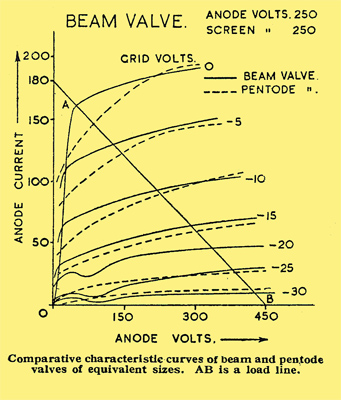

Toch hadden beam power tetrodes kennelijk voordelen in bepaalde toepassingen, anders had Philips ze niet ook al snel ingevoerd. Veel, zo niet alle, vermogensbuizen die Philips vanaf de jaren '60 nog ontwikkeld heeft, zijn beam power tetrodes ook al noemde Philips ze meestal pentode.
Echte tetrodes hebben een groot nadeel, de tetrode-knik. Die treedt op als de anodespanning lager is dan de schermroosterspanning, er gaat dan veel minder stroom via de anode. Door het toepassen van het 3e rooster, of beam plates werd de knik een heel stuk minder.
Op maandag 17 juni 2024 20:30:48 schreef Henry S.:
Blijft toch de vraag, waarom ging Philips op een gegeven moment ook standaard beam plates toepassen in plaats van een derde rooster? Kennelijk had deze constructie ook voordelen boven een zuivere pentode.
De beam tetrode/beam power penthode heeft idd wat voordelen tov de "Philips" pentode.

Dat van de knik in de anodestroom grafiek kan voor belang zijn wanneer de anodespanning in amplitude is gemoduleerd.
Voor de rest begrijp ik nog niet wat de voordelen zijn van een beam tetrode en een penthode buis.

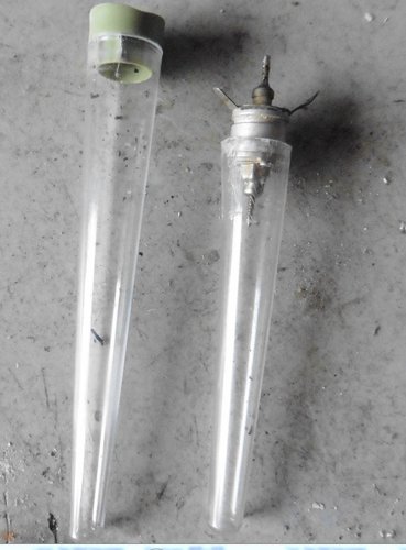

Deze plastic buisjes komen uit de coffee shop, daarin heeft een joint gezeten. En die gebruik ik als trimsleutel voor de toltrimmers. Wanneer er een paar centimeter vanaf wordt gehaald past deze perfect over een toltrimmer en dat beschermt mij tegen eventuele hoogspanningen en voorkomt optaters.

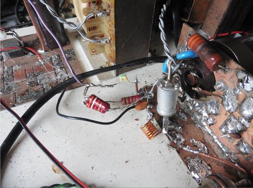

Twee foto´s van het anode circuit, hier is de anodesmoorspoel te zien welke op de keramische buis is gewikkeld van een draadgewonden weerstand.

Wat me bij de foto opvalt is dat er geen neutrodynisatie is toegepast. Een QQE06/40 zal je ook een afscherming rond de buis moeten geven, of een neutrodynisatie-ring.

Twee foto´s van het rooster circuit.
De negatieve roosterspanning voeding is niets meer als een bruggelijkrichter en een elco.
Twee foto´s van de anode spanning voeding, een zekering tussen de wisselspanning en de gelijkrichter tegen kort sluiting en moet de transformator beschermen. De twee voedingspannings elco´s van 220 en 180µF bij 400 Volt zijn hier goed te zien.
Het bouwsel is niet voor het mooi gemaakt, maar voor het praktische er aan en te kunnen experimenteren. Vervolgens kan ik alle onderdelen verplaatsen naar een aluminium behuizing voor permanente opstelling.
