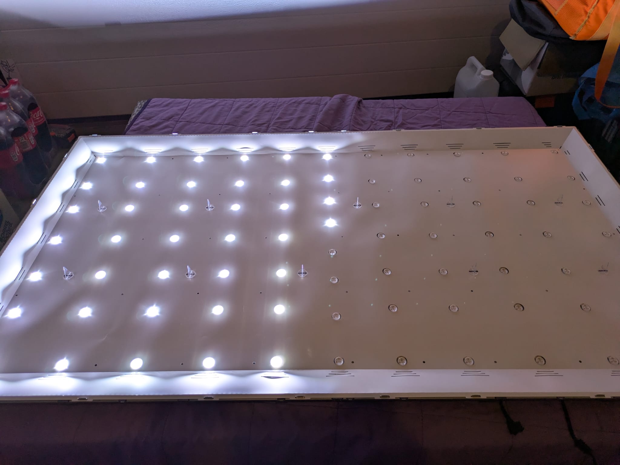

ik zou nog steeds op zoek gaan naar nieuwe LED strips, is de beste oplossing...
Dus jouw vermoeden is dat de led strips zelf kapot zijn? En dus niet een slechte verbinding met de prints onderin? Wat ik trouwens wel raar vind op Alie vind je genoeg van die led strips ook allemaal zelfde aansluiting.. Maar nergens die "verbind" print plaatjes. Als die nou ook te krijgen zijn daar bestel ik nieuwe led strips en prints.

je kan ook de brug print doorlussen met gesoldeerde bedrading, weet je het zeker. Ik heb ze niet vaak stuk meegemaakt tenzij een de strips uit de connectors heeft getrokken..
Snap er niks van, nu was het eindelijk zo dat hij ook kuren had terwijl ik hem open had.. zie hier:
https://www.max-tweak.nl/raar_scherm.jpeg
Dus ik dacht nou even rustig gaan meten waar het dan stuk is? En ja hoor na paar keer stekker eruit en erin doet alles het weer. Ben er nu wel klaar mee.
Edit: als ik het zo bekijk is het precies de helft wat niet werkt.. En die strip is de B strip met 4 contacten. De stekker verbinding is ook met 4 draden. Zou het kunnen zijn dat de voeding niet goed is? Dat zou wel verklaren waarom soms ineens het allemaal wel weer werkt.
Dus 2 draden zijn voor de linkerkant en de andere 2 voor de rechter kant en dat dus de ledstrips in serie staan met elkaar.
Edit 2: Stekkertje losgehaald die van de voeding afkomt en inderdaad 4 draden. Bruine draad even eruit gehaald en weer ingeplugd en ja hoor hele rechterkant is uitgevallen. Het probleem zit dus waarschijnlijk gewoon in de voedings print. Dat verklaard dan ook waarom het soms weer werkt als de stroom er een paar keer af en op is geweest denk ik. (binnenkort die print maar eens bekijken)

Zou toch eens nader de stekkertjes en sockets controleren, wellicht een donker pennetje te vinden? Losse soldering?
