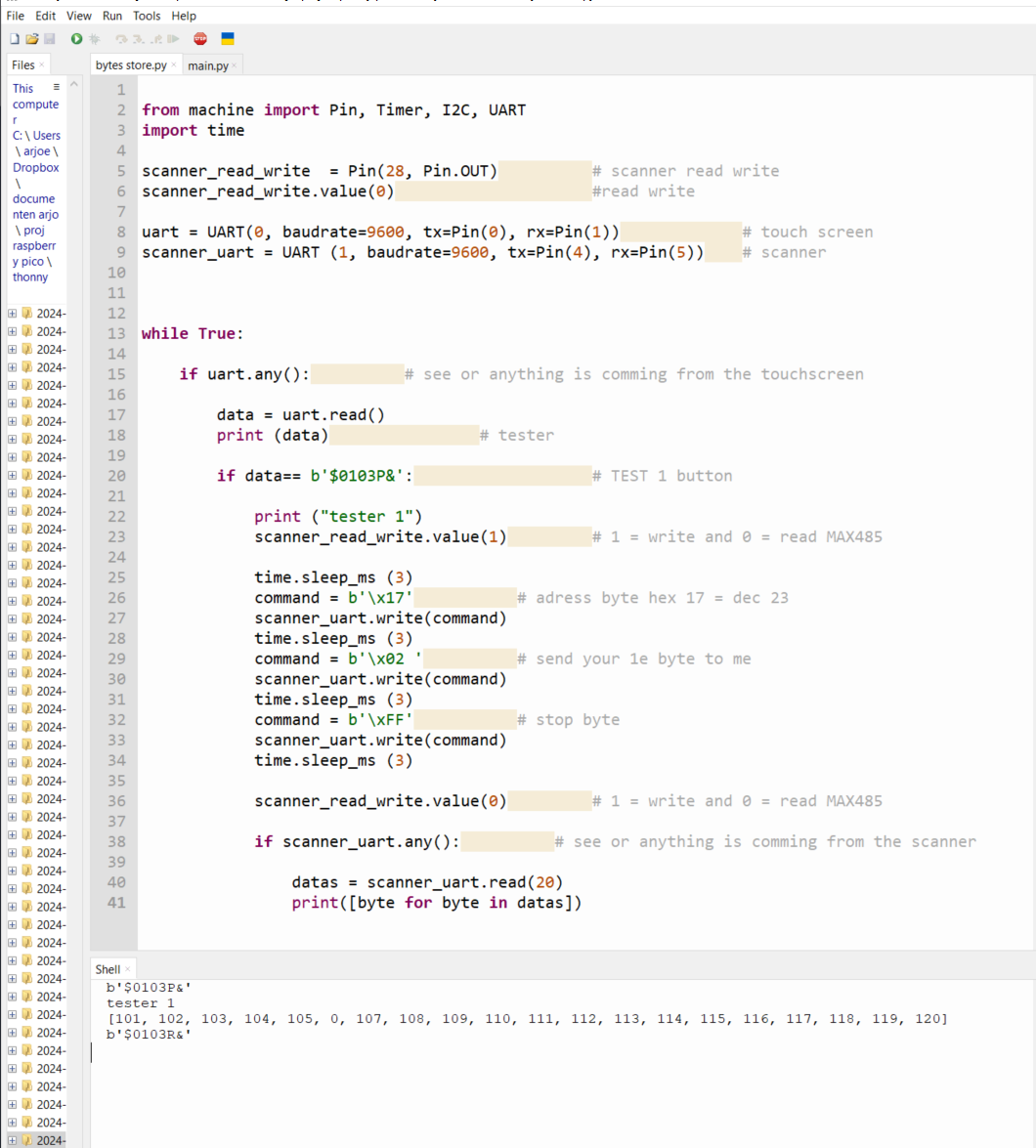

jawel...ik heb weer een python vraag
ik wil 230 bytes die ik over de UART binnen krijg opslaan, zodat ik die later kan bewerken.
ik krijg ze gewoon keurig binnen, alleen het opslaan wil nog niet lukken.
nu zit ik al een paar dagen te kijken en te zoeken hoe ik dat het beste kan doen, met een array met een bytearray of met een list.
ik zie het gewoon niet.
ik heb de code vereenvoudigd om het te kunnen testen, i.p.v. 230 byte doe ik het met 20 bytes. die krijg ik keurig binnen zoals op de printscreen is te zien (i.p.v. 106 stuur ik een 0).
maar hoe sla ik die 20 bytes (later 230) het best op ? en het liefst in een hex notatie en niet in ascii.
Tnx.

Je kunt datas gewoon bewaren. Nu stop je daar 20 bytes in, en het maakt python geen ruk uit als je er 230 instopt.
De UART.read functie geeft je een python bytes object terug. Dat is een serie van 0 of meer losse bytes. Precies wat je wil bewaren
Als je het later dan als hex wil printen:
for bijt in datas :
print("0x%02x ", bijt)
Of als je de som wilt nemen:
som=0
for bijt in datas :
som = som+bijt

Je kunt datas gewoon bewaren. Nu stop je daar 20 bytes in, en het maakt python geen ruk uit als je er 230 instopt.De UART.read functie geeft je een python bytes object terug. Dat is een serie van 0 of meer losse bytes. Precies wat je wil bewaren
maar de vraag is eigenlijk, hoe sla ik die het best op, b.v. in een array, bytearray of in een list, of iets anders ?
