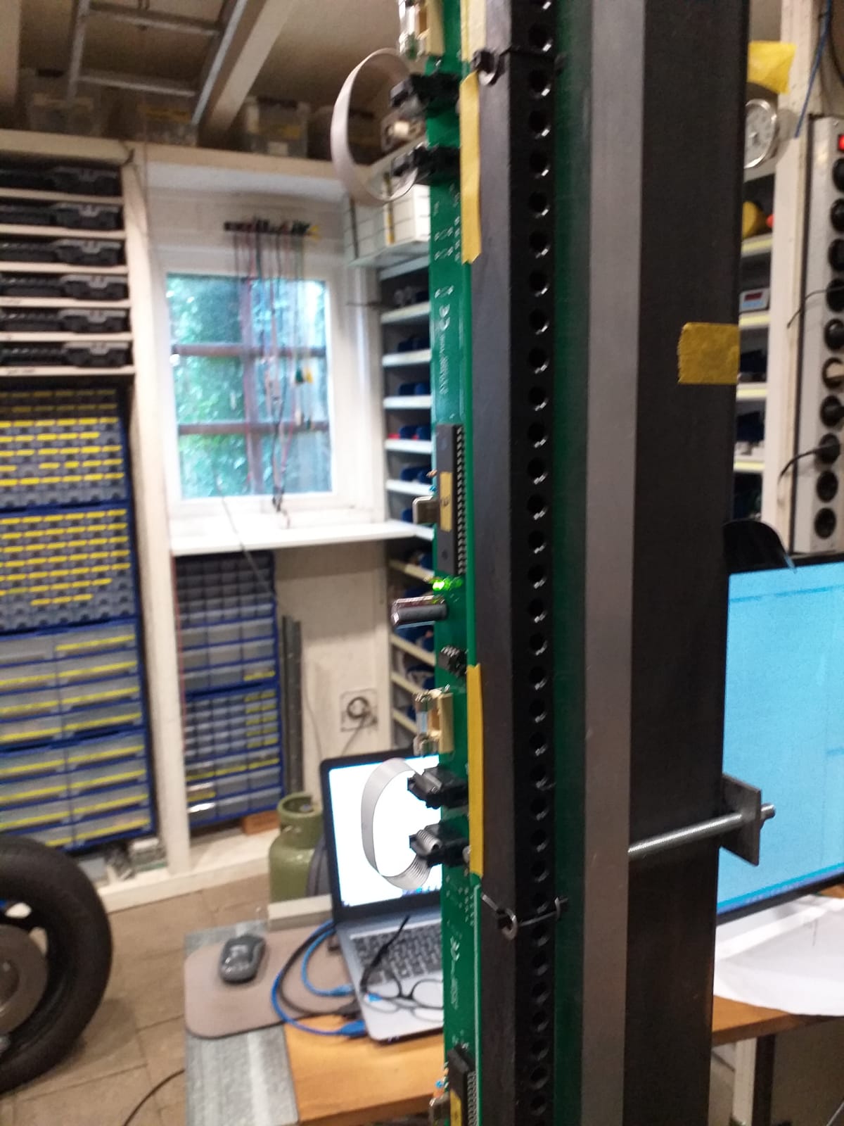

hallo,
dit is een onderdeel van een groter project waar hier al diverse topics over gaan.
ik ben op zoek naar een fototransistor of foto diode die een digitale input hoog/laag maakt op een atmega2560.
ik doe het nu met een TSOP4836, en dat werkt wel, maar de snelheid is waarschijnlijk te beperkt.
ik wil nu een test doen met een foto diode/transistor.
de (zender) is een TSAL6100 met een golflengte van 940 nm.
gewenste kijk afstand is 80 cm.
welke foto diode/transistor zou hier voor bruikbaar zijn ?

trix
de TSAL 6100 (zender) word met een serie weerstand (180 ohm) rechtstreeks met een pin v/d atmega 2560 aan gestuurd.
dit geeft een stroom van 27 mA.
ik kan met de stroom nog iets omhoog, ,oschien dat eens testen.

trix
post gekruist.
ìk denk dat dat uitrichten niet zo nouw komt, de kegel v/d tsal is nogal groot. maar ik ga dit ook eens bekijken, tnx.

Als je de snelheid test moet je dat doen zonder obstakels dan pas kun je weten wat er eventueel in de weg zit.
De stroom door de TSAL is (5V-1.3)/180 = 20mA en geen 27mA en ik weet niet wat de max stroom is uit een Atmegapoort.

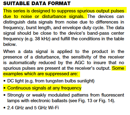

Op 25 oktober 2020 20:59:41 schreef trix:
ik gebruik alleen de draaggolf van 36 kHz. dus geen gemoduleerde signalen o.i.d.
Well there's your problem.

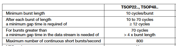

@trix, @Sine,
Ik was even weg maar..... dat is wat ik aangaf @trix je moet dan wel je zender aanpassen dus er een nemen die ook 30 kHz als draaggolf genereert of je doet dit software matig maakt niet uit.
In de ontvanger die je gebruikt zit een data slicer :D vandaar dat de opmerking van @Lambiek een helder verhaal is.
Henk.
Na een topic of drieëndertig weten we denk ik ondertussen al dat die tsop zo ongeveer de minst geschikte ontvanger is voor deze toepassing.
- Hij heeft een ingebouwde AGC en vangt daarmee alles wat een beetje op een geldig signaal lijkt
- Hij wilt een gemoduleerd signaal zien, maar hij onderdrukt een continue draaggolf.
- Hij heeft geen harde drempelwaardes waarop hij schakelt, dus een reflectie die op een buurman terecht komt wordt even hard gedetecteerd (weer dankzij die AGC)
Allemaal geweldig als je een afstandsbediening wilt kunnen vangen onder de meest barre condities, maar hier is het ding gewoon niet voor gemaakt.
Dat probleem van het filteren kom je misschien nog aan voorbij door het gemoduleerde signaal te moduleren met 1/10e van de draaggolf.

elmowww
Hi Trix,
Eerder ook al na gemeld, probeer een detector uit de tssp serie ipv de tsop serie.
Die hebben niet zoveel rust nodig.
Je zou nu ook een testbordje kunnen maken waarmee je elke verbinding apart kunt uittesten, het zal wel wat tijd kosten maar dat zal later ook nog bruikbaar zijn voor het uitlijnen.
Misschien komen er dan andere fouten tevoorschijn zoals storingen op de voeding, programmeerfouten enz...
Een andere fotocel zou ik niet direct kunnen aanwijzen zonder dat je nog een hoop elektronica erachter moet plaatsen.
