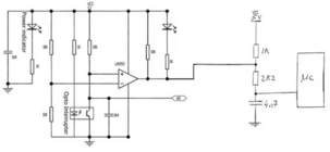

Dit zie ik bij okaphone in de omschrijving staan:
De module bezit 2 uitgangen D0, A0 welke beiden hetzelfde signaal afgeven maar waarbij A0 via de comperator gaat en D0 direct via de IR sluis gaat.
In dit geval loopt de meting van D0, dus direct via de IR sluit. Dus bovengenoemde geldt dan niet?!
MGP
LDmicro user.
Het schema staat hier, klik links op de keuze van afbeelding.
https://www.flipkart.com/super-debug-lm393-chip-motor-measuring-compar…

Volgens mij komt het voort van de 5v voeding.
Het IC is een lm393 met open collector met een 10k en led+1K naar de +.
Alles wat op de voedingslijn (5V?) zie je bij hoog signaal op de scoop.
Een C van 100nF over de 5V zou kunnen helpen.
Helemaal links in het schema zit toch al een 100nF over de 5V?
Heb je hier geen terugkoppelweerstand nodig? LM 393 heeft geen 'schmitt trigger' ingang, dus bij het kleinste verschil gaat ie al omklappen.
Als dat nokkenwiel draait zal het op een moment een beetje zweven tussen 'wel licht' of 'geen licht' door de sluis.
Zoals hier al gemeld, wieltje zwart maken en misschien ook afschermen van strooilicht.

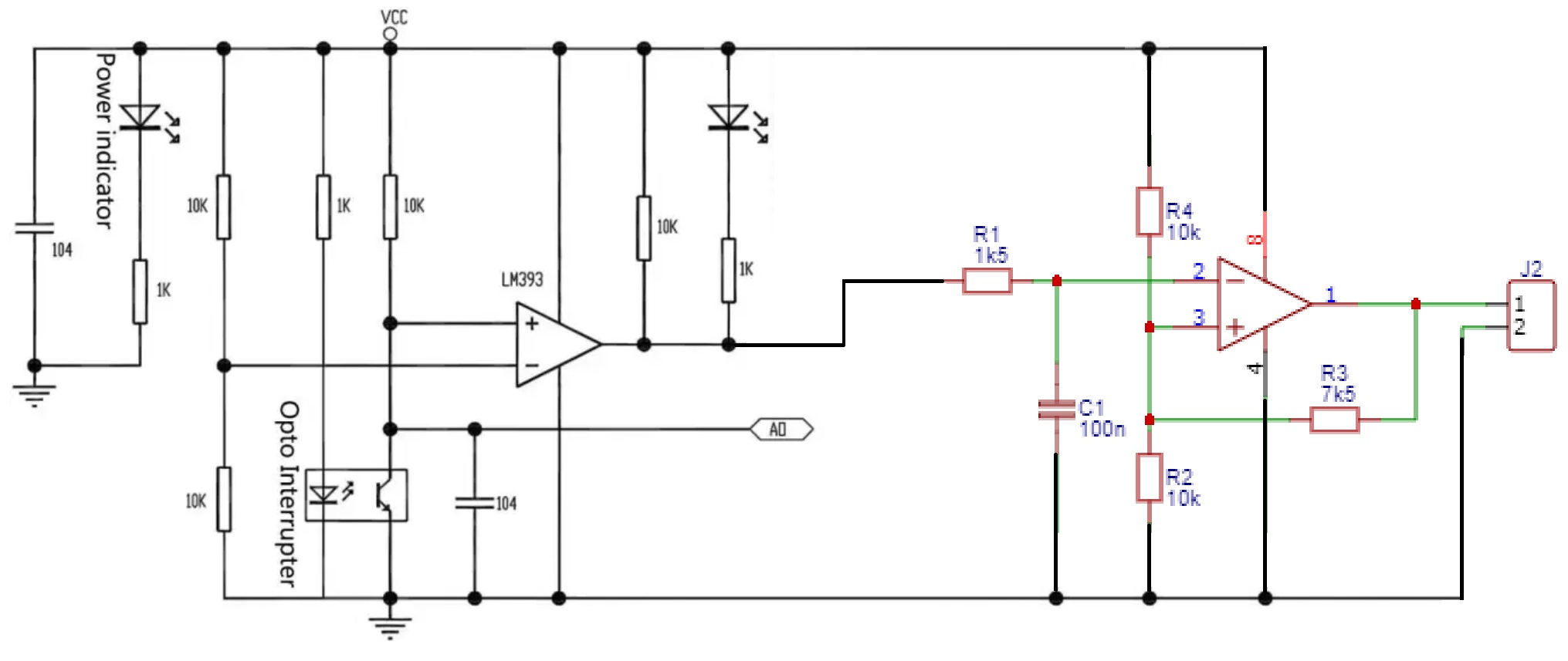

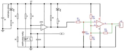

Ondertussen weer wat aan het knutselen gegaan en nu komen er weer wat vragen bovendrijven.
Het RC filter met schmitt trigger werkt op zich zelf goed..
Maar nu heb ik deze schakeling gecombineerd met het lichtsluisprintje.
Maar omdat er op deze print ook 2 weerstanden van 10K tussen VCC en GND zitten, heeft dit ook effect op de weerstandswaarden op het schmitt trigger schakeling. Want waar ik eerst op R4 en R2 10K mat, meet ik nu 7K48 en 7K49.
Heb ik nu iets heel doms over het hoofd gezien?

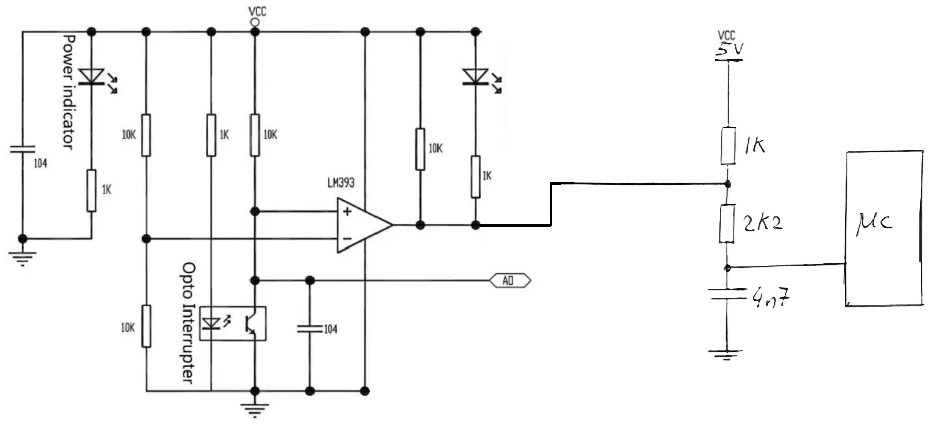

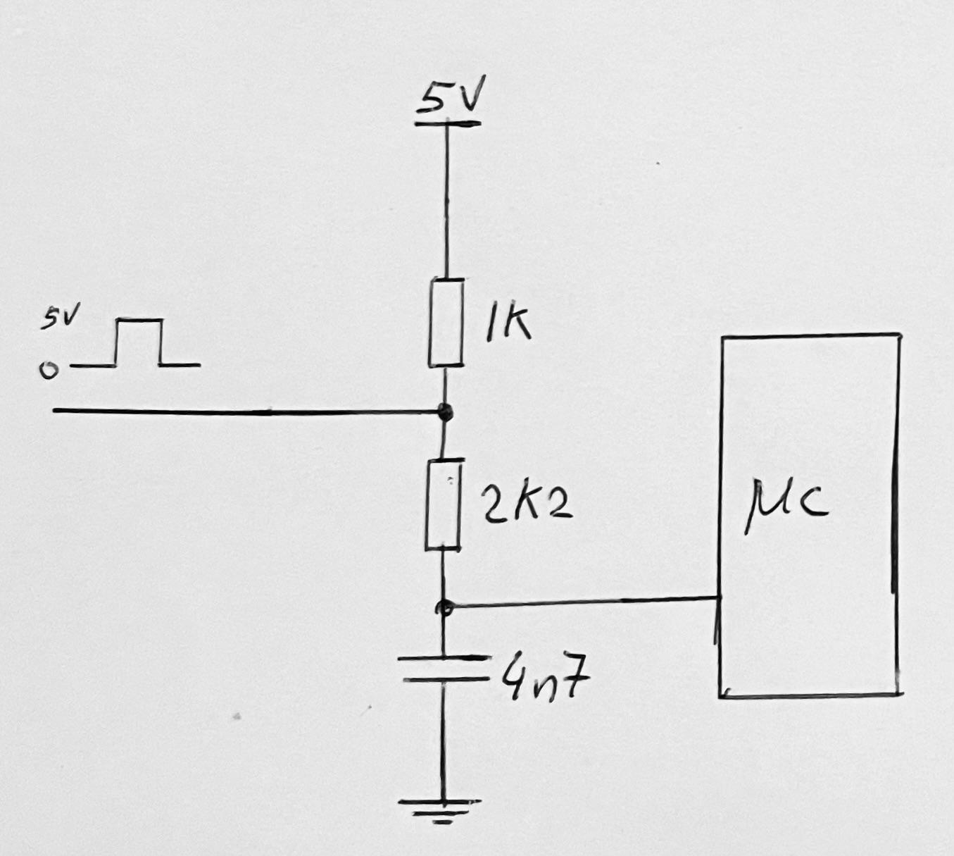

In het kastje waar voorheen het lichtsluisje werd aangesloten, dus nog zonder RC filter en Schmitt Trigger schakeling, zat een gefabriceerd printje tussen de lichtsluis en de µC. Deze bestond uit 2 weerstanden en 1 condensator.
Kan iemand me toelichten wat hier wellicht het nut van is?
In totaal zag het er dus voorheen, zo uit:
Op dinsdag 29 oktober 2024 22:43:52 schreef Ricotjuh:
R2 en R4 zijn nog steeds 10k en hun werking in de schakeling blijft dezelfde. Als je in circuit die weerstanden gaat meten hebben de andere, bijgevoegde circuitcomponenten invloed op de meting, maar dat is normaal en je redenering is dus fout
Ah oke, dan was ik abuis.
Zeker omdat ik de opamp rondom de Schmitt trigger nog niet geïnstalleerd had, en dus het knooppunt tussen R2 en R4 nergens aan hangt, had ik even niet gedacht hier een ander weerstandswaarde te meten dan 10K. En ik raakte al helemaal in de war dat het nagenoeg gelijk is aan R3 (7K5).
Kan iemand me helpen met onderstaande vraag?
Ik zie niet helemaal wat het nut is van deze schakeling. Hopelijk ziet iemand anders het wel..
Op woensdag 30 oktober 2024 21:28:18 schreef Ricotjuh:
En dan nog een aanvulling op mijn vorige post.
Kan iemand me toelichten wat hier wellicht het nut van is?In totaal zag het er dus voorheen, zo uit:
