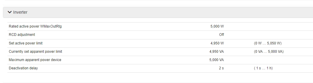

heb nu als test mijn omvormer eens begrensd naar 4950W ipv de 5000w. eens zien of die effectief minder doet straks over de middag. kan ik die bv in de zomer op 4000W zetten en in de winter weer voluit
blijkbaar kan die in de settings tot 5050W gaan (zie ik regelmatig op mijn kwh meter staan). dacht altijd dat het gewoon die 1% meetfout was
