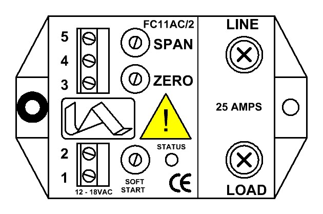

Goede dag, ik heb een shelly leddimmer, die is 0-10v, maar ik wil een regelaartje ermee aansturen die van 3-33v is. Dus als het 0-30v is is het prima. Zijn er goedkope modules die de ingaande spnning een factor 3 hoger uitsturen?

3-33 V lijkt onwaarschijnlijk. Het is geen gewoon SSR zonder regelfunctie?
Het is een SCR (SSR met faseaansnijding)

Een SCR is een thyristor. Die kun je inderdaad met fase-aansnijding aansturen, zoals in lichtdimmers gebeurt (alhoewel vaker een triac gebruikt wordt).
Een SSR (solid state relais) is een electronisch relais, met galvanische scheiding tussen in- en uitgang. Een SCR heeft geen scheiding tussen z'n gate en kathode/anode. Een SSR kun je uitschakelen door de sturing op de ingang weg te nemen. Een thyristor schakelt niet noodzakelijk uit op het moment dat je het gate-signaal verwijdert.
Het zijn totaal verschillende componenten die je ook anders aanstuurt. Een SCR/thyristor is niet 'een SSR met fase-aansnijding'.

Je kan met sommige SSR's (solid state relay) wel degelijk fase-aansnijding en -afsnijding doen maar dan heb je net als bij een triac of een thyristor elektronica nodig om de SSR op de juiste momenten aan en uit te schakelen. Ik heb dat ooit jaren geleden gedaan en dat ging perfect.

Klopt, dat zijn dit soort dingen.
Maar dat is gewoon een fase-aansnijding. Alle benodigde elektronica zit erin, het enige wat je nodig hebt is een wisselspanning tussen de 12 en 18VAC, dit kan gewoon een kleine trafo zijn. En voor de besturing heb je een potmeter nodig of een externe spanning van 0 tot 10VDC.

En dat gaat niet, want dat is gewoon een solid state relais. Zo'n ding kun je aansturen met een spanning tussen de 3 en 30VDC, die regelt niets, dat is aan of uit.

Maar de TS heeft de perceptie dat die SSR het 0-30V signaal als PWM interpreteert en zijn belasting ook overeenkomstig dimt. Maar dat is niet het geval. Zo'n SSR schakelt op 30V aan maar op 3V ook

Een solid state relais aansturen met 0-x volt om de uitgang idem te regelen gaat niet , die gaat aan boven de 3 volt en hoger en uit als het minder is.

Je kunt wel vermogen regelen met een dergelijke SSR, mits je zelf voor het geschikte trigger signaal zorgt. Of dat het fundamentele probleem van de TS oplost, betwijfel ik ten zeerste; in de eerste helft van een halve sinus 40A leveren, in de tweede helft 40A verbruiken, resulteert in een netto verbruik van 0 (volgens de meter), maar nog steeds in een doorgebrande zekering.
