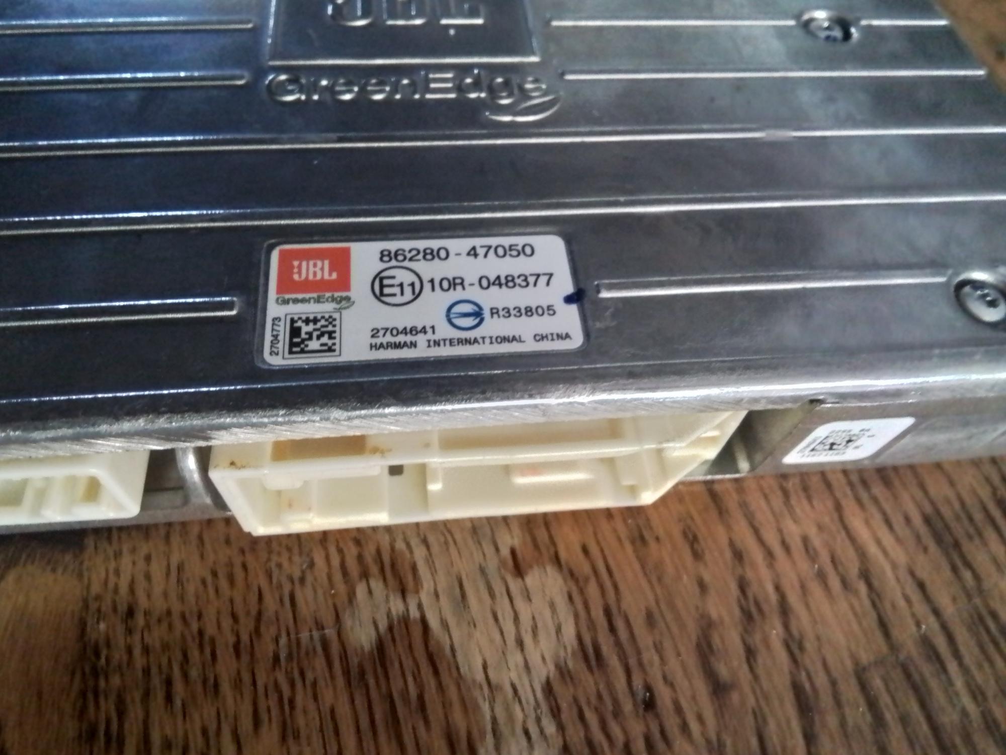

Mijn versterker die onder de bestuurdersstoel zit is defect.
Type JBL 86280-47050 het vervelende is dat vervanging €1650 kost.
Nergens iemand te vinden die deze repareren kan.
Radio fortuin onderzoek kosten €20 zonder resultaat.
Kms-apeldoorn.nl €54,95 heeft er met een "pook" aangeknoeid. (Duidelijk zichtbaar). Zitten wel twee eindversterkers in.
Wie heeft er tips?

Misschien dat iemand er iets meer van kan vertellen als je wat duidelijke foto's van het binnenwerk plaatst.
Paulinha_B
Een omschrijving van het defect zou ook geen kwaad kunnen.

Ik weet niet welke type toyo je hebt maar die van een prius is nog duurder E1800.
Maar heb je al gedacht aan de onderdelenlijn.
De prijzen 2e hands varieren van 250 tot 550 euro das schappelijker dan 1650 euro.
Ik had nog een aansluitschema van de 86280 47050.
[Bericht gewijzigd door daandc op (35%)]
Dankje, heb er eentje besteld via ebay maar is ook defect.
Toen via de Onderdelenlijn een andere head gekocht was getest toen kwam ik er achter dat deze ook niet werkte met de versterker.
Heb nu twee headunits en twee versterkers.
Alle functiedoen het, maar komt geen geluid uit.
Waarschijnlijk de eindversterker defect deze is volume gestuurd
Of er is een kortsluiting in je luidsprekers en het eerste wat jij doet is aansluiten op de kortsluiting waar ze niet tegen kunnen.
