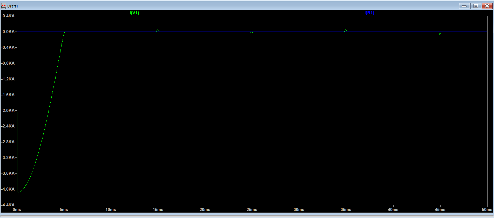

Ik ben al wat verder.
De stroom na het gelijkrichten is 1A
Voor het gelijkrichten zie ik elke 10ms een hele korte piek van 70A.
Dit zal gemiddeld over de tijd genomen dan inderdaad uitkomen op 1,41A, wat de effectieve stroom is.
Ik moet het dus denk ik zien als een batterij welke gelijkmatig leeg loopt en telkens met een korte hoge stroom weer vol wordt geladen. Gemiddeld is deze stroom wortel 2 van de gelijkgerichte stroom.

De ingangsstroom blijft een sinusstroom. In de tijd is de stroom ieder moment anders afhankelijk van de spanning dat moment. Echter is de uitgaande stroom een gelijkstroom en min of meer continue hetzelfde. Enfin, je hebt er al mee zitten rekenen - maar dan weet je ook wát je rekent
De hoogte van de stroom waarmee de condensator opgeladen wordt, is theoretisch oneindig hoog. Praktisch wordt deze begrensd door de interne weerstand. Een gelukje dat de simulatie dat simuleert (Ltspice is dan ook een van de betere). Je kunt de stroom ook begrenzen door een extra weerstand in serie te plaatsen.
SparkyGSX
Nee, de ingangsSPANNING is sinusvormig, de stroom is dat zeker niet!
@TS: Als je in LTspice en control of alt ingedrukt (ik weet even niet meer welke het is) op de groene tekst "I(V1)" in je grafiek klikt, krijg je gemiddelde en RMS waardes te zien. Als je dat doet met de initiële piek buiten beeld, en een groot aantal cycli (of exact en geheel aantal cycli) zul je als het goed is zien dat de gemiddelde stroom ongeveer 1.41A is, en de RMS stroom en stuk groter. Het verschil dat tussen wordt groter, dus je diodes krijgen het zwaarder, als de capaciteit toeneemt, en/of de totale weerstand afneemt. De interne weerstand van de bron, diode, en condensator werken samen om die stroom te beperken.
