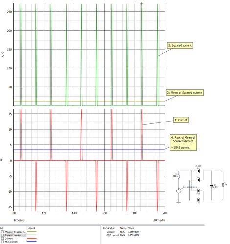

Een primaire elco van 40000 uF is ook niet realistisch, dat gaat idd niet lukken in het echt. Ik heb ooit een apparaat gerepareerd waar 4 heel dikke elco's in parallel in zaten. Ik weet niet meer hoeveel, anders dat het elco's van iets van 80 euro per stuk waren, en formaat jampot. Dat was veel minder dan 40000 uF en het ding had een inschakelvertraging. De inrush stroom was zo hoog dat ik daar nog een tweede voor moest plaatsen. (was ook nog 3 fasen)
Realistisch zou een 470 uF zijn.
Je meet in de eerste 100 msec ook de oplaadstroom van de condensator.
Je ziet ook dat in de eerste halve periode 1,8kA loopt.
Je moet je meting pas starten als je elco opgeladen is.
'Time to start saving data:' moet je niet leeg laten, maar bijvoorbeeld 100m geven. Bij 'Stop time:' vul je 200m in. Dan zie je de meting tussen 100 en 200 msec. Dan zie je een correctere waarde.

Wat me trouwens ook opvalt is dat na het plaatsen van de serieweerstand die pieken van heftig naar minder heftig gaan, snap ik ook niet.
De weerstand beperkt de maximale stroom en om dezelfde gemiddelde stroom te krijgen moet de tijd dat de stroom loopt groter zijn. De effectieve waarde wordt daardoor lager.

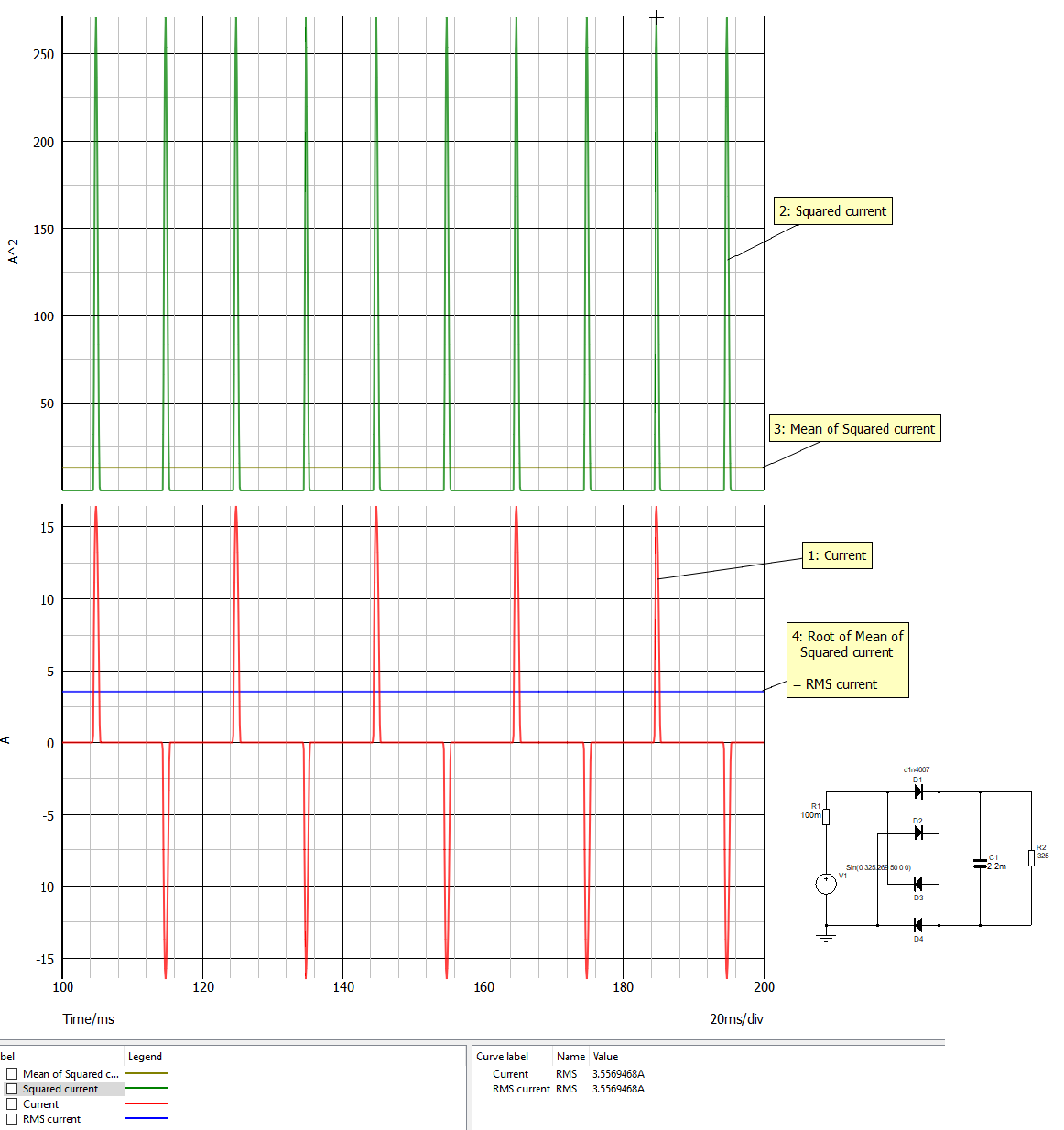

Ik heb de waardes veranderd. Vooral het verkleinen van de condensator naar 475uF had het meeste effect. De RMS stroom is nu 3A.
Maar stel ik zou echt een 40000uF condensator gebruiken in het echt. Dan gaat er volgens ltspice toch een RMS stroom van 27A lopen.
Ik snap dit gewoon niet. Dat zou toch een vermogen zijn van: 27A x 230V = 6210W ???
Hoe kan dat nou?
Wat ik ook niet helemaal snap, hoe kan een grotere condensator zorgen voor grotere pieken? De condensator voor de eerste keer opladen begrijp ik dat dat dit met meer stroom gaat. Maar daarna zou ik zeggen de rimpel is kleiner, de condensator wordt dus bij iedere sinus minder leeg getrokken.
Je ziet nu maar de eerste 100mS en je ziet ook dat de bultjes steeds kleiner worden. Of blijft dat dan 27A ?
Ik snap ook niet waar om men op 3,6A uitkomt en of er dan verschil is tussen RMS en effectief?

Het wordt me allemaal niet echt duidelijker.Het feit blijft toch dat ik 'maar' 325W afneem. Als ik na gelijkrichten dus 1A verbruik, moet dat voor de gelijkrichter toch 1.41A RMS zijn?
Dat de pieken tientallen amperes zijn dat begrijp ik, maar de RMS stroom kan toch niet zo hoog zijn?Wat me trouwens ook opvalt is dat na het plaatsen van de serieweerstand die pieken van heftig naar minder heftig gaan, snap ik ook niet.
de trafo moet die RMS stroom niet leveren, wel de resistieve verliezen die erbij horen.
het laden van de condensator wordt bepaald door Igem.
door een serieweerstand op te nemen vergroot je de geleidingshoek van de diodes, hierdoor neemt de piek af, en dus ook de rms waarde.

Ten eerste: De definitie. De RMS-waarde van elke stroom, de effectieve waarde, is de grootte van de gelijkstroom die in een weerstand hetzelfde warmte-effect zou hebben.
In mijn voorbeeld is dat bijvoorbeeld die weerstand van 0,1 ohm. Zoals de simulatie ons vertelt is het vermogen in die weerstand gemiddeld 1,29 W (hieronder niet getekend; je kunt het zelf nadoen en aflezen).
Welke DC-stroom levert in die weerstand dat vermogen? P = I2R, dus die stroom is √ (1,29/0,1) = √ 12,9 = 3,6 A.
Dát is de effectieve (RMS-) stroom die je nodig hebt om in die weerstand gemiddeld dat vermogen op te wekken: Ieff is hier 3,6 A.
Ten tweede: we kunnen de RMS-waarde ook zelf na (laten) rekenen.
- Neem de stroom over de tijd
- Kwadrateer hem over de tijd (squared)
- Bereken het gemiddelde over de tijd van dat kwadraat (mean squared)
- Neem de wortel uit dit gemiddelde (root mean squared)
Zie de tekening hieronder (klik klik). Binnen de nauwkeurigheid is de uitkomst hetzelfde.
Anoniem
Is het dan zo dat die 1A x 325V = 325W het afgenomen vermogen is, en dat die 4A × 230V = 920VA ? Dus het schijnbaar vermogen?

schijnbaar vermogen is gekoppeld aan de cosphi, en dat is hier niet van toepassing. (en mocht je het willen van toepassing maken cosphi is hier 1 )
het heeft meer met de slechte vormfactor te maken.
de Amerikanen hanteren de term power factor, en dat behelst dan zowel de cosphi als de crestfactor.

wel, in een zuiver wisselspanningscircuit is dat waar. den condensator neemt dan energie op, en stuurt die even later weer het net in, en zo gaat het verder (ping-pong). stroom en spanning zijn dan 90° verschoven (eens in regime) en cosphi is dan 0.
Echter, de diodes beletten dat de energie terug het net ingaat.. dus alle energie die de condensator tot zich neemt moet wel reëel zijn.
Op vrijdag 5 juli 2024 14:39:01 schreef InHogereSferen:
JA!
