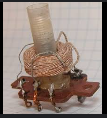

Spoeltjes uit een fabriek zijn vaak kruislings of zigzag gewikkeld met litzedraad (door een machine) en juist door het kruislings wikkelen (en het litzedraad) is de Q van zo'n spoel groter dan een spoel met de windingen netjes naast elkaar.De windingen zijn ook niet netjes verdeeld over het hele spoellichaam maar zit gewoon op een homp kluitje.

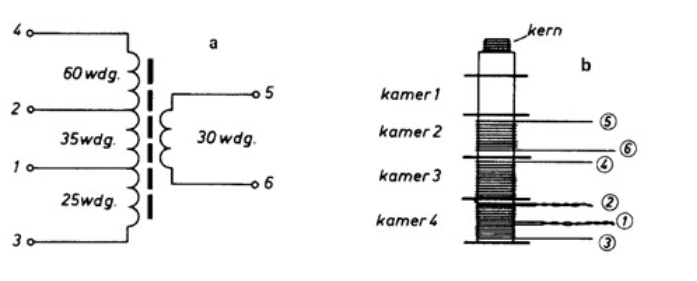

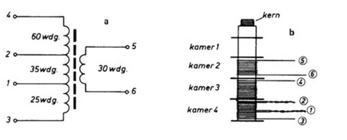

Hoi rob007,om op 1600 kHz uit te komen zou ik gewoon een (halve)Amroh 402 spoel namaken.Tussen lip 3 -4 zitten 120 windingen.Omdat jij bovenin de MG uit wil komen heb je ook minder windingen nodig,pakembeet 70 - 100 windingen op een 8 mm kern,hangt ook af van de capaciteit van je varco natuurlijk.Met een dunnere kern (= meer draad) waarschijnlijk nog minder wikkelingen,dun draad gebruiken.Afregelen met de varco en de kern van de spoel.
Of dat wel of niet waar is weet ik echt niet.
Maar als je een spoel zo smal en hoog wilt wikkelingen en je wikkelt dat naast elkaar dan valt de spoel uit elkaar. Dus als er een reden is dat die spoel deze vorm moet hebben dan moet je hem ook wel zo kruislings wikkelen.
Dus heeft de spoel nu de hoge Q door het kruislings wikkelen of heeft die spoel dat vanwege de vorm? En die vorm kan je dus alleen maar krijgen als je kruislings wikkelt.
De Q-factor van een spoel bij gelijke L en f is alleen afhankelijk van de R van de spoel. De vorm van de spoel doet er dan niet toe.
De vorm doet er niet toe. Door een spoel kruislings te wikkelen, beperk je het nabijheidseffect (wat de effectieve weerstand verhoogt). Een ander voordeel is het verminderen van de parasitaire capaciteit tussen de windingen.
Voor deze lage frequenties zijn de neveneffecten en de parasitaire C's tussen de wikkelingen te verwaarlozen.
Door kruislings te wikkelen heb je een langere draad nodig dan wanneer de wikkelingen aaneensluitend naast elkaar liggen voor het maken van een spoel met dezelfde L.
Wil je de R (en dus ook de Q-factor) ook gelijk houden dan zul je iets dikker draad moeten gebruiken bij kruislings wikkelen om de R te compenseren.

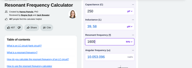

Maar je moet ergens beginnen natuurlijk.Als we uitgaan van 1600 kHz en we nemen een varco van 500 pF die we half open zetten (250 pF) zodat je nog wat naar boven en naar beneden kan tunen dan zou je een spoel van ± 40 µH moeten maken.
En als de bandspreiding dan te groot wordt, een C van een paar honderd pF in serie met de varco zetten.
Als de bandspreiding (verschil tussen de maximale en minimale frequentie) te groot is, dan wordt afstemmen zonder grote mechanische vertraging heel erg lastig.
Indien 40uH nodig is dan het aantal windingen van een meerlaags air-core van 20uH uitrekenen.
Door het indraaien van de kern gaat de zelfinductie op zijn minst een factor 2 omhoog en kom je uit op de 40uH (of meer).

De kern verhoogt de zelfinductie van de spoel (minimaal een factor 2 groter t.o.v. dezelfde spoel zonder kern) en verlaagt daarmee de resonantie frequentie van de LC kring (bij gelijke C) met dezelfde factor.
Hoe groter de zelfinductie hoe lager de resonantie frequentie.
Het verdraaiien van de kern geeft je veel speelruimte m.b.t. het afstellen van de zelfinductie en daarmee de resonantie frequentie.

dit moest het zijn met spoel Diam. 4mm en 0,2mm: 70 - TAP 25 - TAP 8
..dit is wat ik heb met spoel Diam. 7mm en 0,3mm: 40 - TAP 15 - TAP 5,5

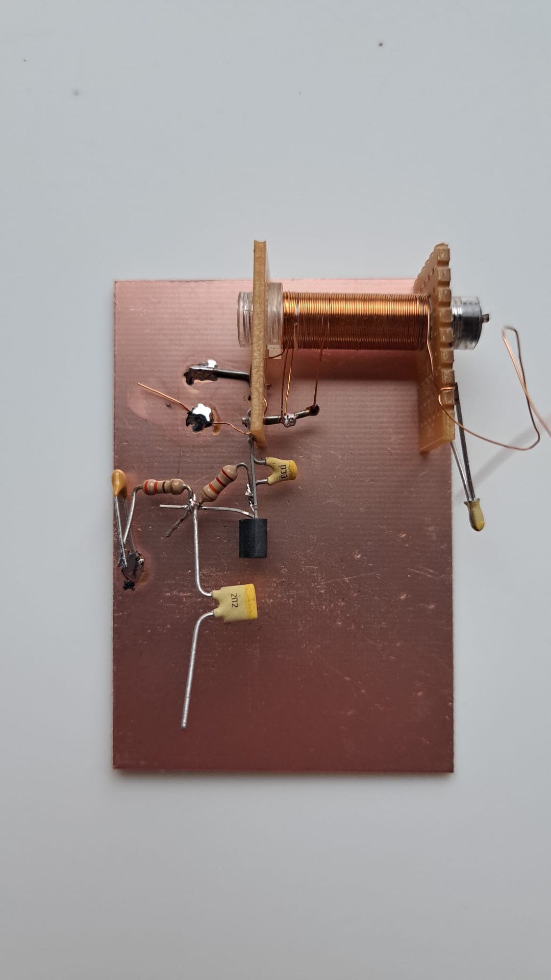

ENNNnnnnn Tjakkaaa
( zie de fototjes? )
( Veele van jullie weten ik vind het leuk om allerlei onzin te proberen en dus… ) Kvind ut gwoon leuk!
Geen knallend vermogen! MAAR wel behoooorrrrrlijk stabiel.
Met alleen 470pF en het kerntje er op een fatsoenlijke manier ingedraaid makkelijk rond de 1500/1700KHz.
Draai ik de kern er wat uit met een eiersnijder makkelijk overal naartoe te regelen.
Dus 0, 8, 24, 80 Windingen om 7mm Diameter met 0,2mm Draad.
Het is in een laag gewikkeld.
VrGr Rob
