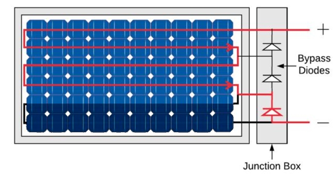

Dus als we het hebben over 1 paneel zou zonder bypass diode zou er bijna -36V staan op die schaduwcel?
Over de rood-doorkruiste diode van paneel2 van Sine staat inderdaad -36V. Dus bijna gelijk aan de open spanning van dat paneel.
Niet helemaal.
Een echt paneel heeft meestal 60 cellen (soms 72), verdeeld in 3 strings van 20 (24). En elke string heeft een eigen bypass diode. Dus 3 in totaal. Electrisch gezien is een paneel dus eigenlijk een string van 3 panelen.
Eén cel in de schaduw schakelt dus maar een deel van dat paneel uit, en de schaduw-cel krijgt max -12V.

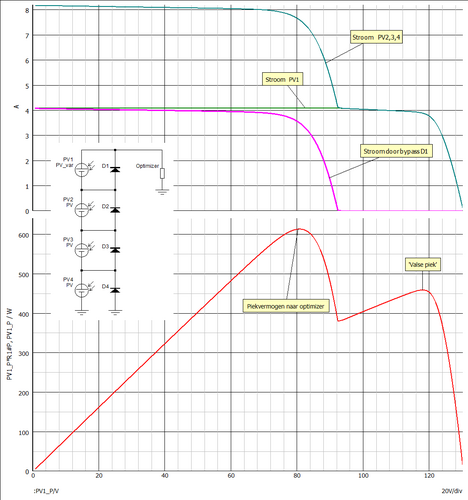

In het voorbeeld staan vier Japanse KC200GT-paneeltjes van elk 200 W (nominaal) bij een standaardbelichting van 1 kW/m2; kortsluitstroom Ik= 8,2 A.
Bij optimale werking is de stroom iets onder Ik, zeg ca. 8 A.
Normaal zou je (van vier stuks) ruim 800 W naar de optimizer kunnen krijgen. Die piek zou dan bij ca. 100 V liggen, en de optimizer zal zich daarop dus instellen.
Nu dek ik van PV1 de helft van de oppervlakte af, zodat dat paneeltje nu nog maar ruim 4 A levert. De bypass-diode D1 zou nu de resterende 4 A moeten doorlaten, en sluit daarbij PV1 ook kort, zodat PV1 nu geen vermogen meer kan leveren (wel stroom, maar bijna geen spanning). We houden nu drie werkende panelen over en dus 600 W.
Als het goed is vindt de optimizer die piek dan ook, bij ca. 80 V totale spanning.
Maar bij bijna 120 V zit nog een piek, van 450 W. De bypass-diode geleidt in die situatie niet. PV1 levert in dat geval dus wél spanning. Maar de andere panelen zijn nu geknepen tot ook zo'n 4 A. Doordat de spanning nu hoger is, vindt de optimizer, als je pech hebt, daar dus die valse piek.
Normaal zal de optimizer daar natuurlijk niet in trappen, maar ik wil maar zeggen: het is een ingewikkelde situatie, maar erg interessant, en het was dus ook helemaal geen gekke vraag over die bypass.

Bij zonnecellen ligt de zaak iets ingewikkelder. Een cel in het donker gaat niet 'open' (wordt geen onderbreking), maar wordt wel hoogohmig. Zijn inwendige spanning zakt niet eens zoveel, maar de stroom die hij kan leveren zakt wél.
Maar zolang je van de totale schakeling minder stroom afneemt dan de maximumstroom van de 'slechte' cel, merk je bijna geen verschil. De bypass diode doet dan ook nog niets. Je meet bijna normale spanningen.
Maar gaat de optimizer meer stroom vragen dan wat de slechte cel kan leveren, dan zakt de spanning van die cel, door zijn hogere weerstand, in elkaar, en zou zonder diode die spanning zelfs omgepoold worden door het 'opduwen' door de stroom van de goede cellen.
De bypass diode gaat dan (pas) geleiden. De slechte (donkere) cel kan dan niets meer bijdragen, maar zit in elk geval ook niet in de weg.
De optimizer past steeds zijn ingangsstroom aan zodat het vermogen maximaal blijft. In mijn vorige post laat ik zien dat er ook 'valse maxima' kunnen zijn. De spanning is daar hoger, maar de stroom kleiner.
Een goede (normale) optimizer zal daardoor niet gefopt worden.

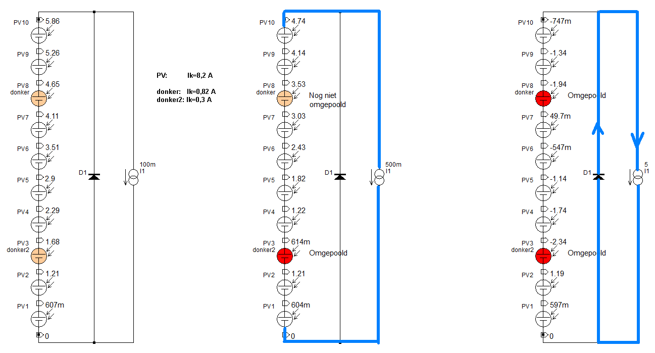

Inmiddels heb ik nog wat zitten tekenen, uitgaande van je vraag over de tien cellen van elk 0,6 V in serie.
De cellen zijn hier weer die van het Kyocera-paneel uit mijn vorige voorbeeld, dus met een kortsluitstroom van 8,2 A. Tien cellen leveren inderdaad ongeveer 6 V.
In de grafiek is nu horizontaal de stroom uitgezet, verticaal de spanningen.
De stroom wordt hier niet alleen door deze tien cellen veroorzaakt, maar ook door de andere panelen die ermee in serie staan (niet getekend; de getekende stroombron staat daar symbool voor). Dat is verder nu even niet belangrijk; het gaat er nu om wat de spanningen doen.
De rode lijn is de spanning in het normale geval: praktisch 6V tot aan de maximale stroom.
De andere lijnen zijn in het geval van één donkere cel.
In de bovenste grafiek is er geen bypass. Met een donkere cel, die maar 10% van de stroom kan leveren in dit voorbeeld, zakt de spanning al gauw in elkaar. Bij grotere stromen draait de polariteit over die cel, en uiteindelijk over alle tien cellen samen, om. De grafiek stopt bij −6 V, maar bij grotere stromen zouden de spanningen gewoon doorgaan met negatiever worden.
In de onderste grafiek is er een bypass over de tien cellen. De totale spanning kan dus niet negatiever worden dan de doorlaatspanning van die diode, dus (hier) ca. −0,6 V.
De spanning over de donkere cel wordt uiteindelijk zo'n 6 V negatief: de som van de spanningen van de andere negen cellen plús nog de spanning over de diode.
Nu nog even drie situaties met twee donkere cellen. De ene cel heeft nog een Ik van 0,82 A (hetzelfde als hierboven); de andere cel houdt al op bij 0,3 A.
Bij echt kleine stroom merk je van beide cellen nog niets, al is de spanning wel iéts lager dan normaal.
Bij 0,5 A trekt PV3 het al niet meer en is omgepoold. Maar de bypass doet nog niets.
Bij 5 A is inmiddels ook PV8 allang omgepoold. Intussen is ook de bypass gaan werken. Door de cellen loopt nu geen stroom meer; alle stroom loopt door de bypass (blauw).
De beide donkere cellen verdelen nu de 6 V negatief. Over PV8 staat bijna 2 V negatief; over PV3 staat zo'n 3,5 V negatief.
Alle normaal belichte cellen houden altijd hun normale (bij de belichting passende) spanning.

zonnepanelen hebben 2 uitersten.
bv een paneel heeft 40V open klem spanning (geen stroom) en 8A kortsluitstroom (0V spanning).
als een losse cel dus 0,5V 8A doet, geen probleem
als je die kortsluit heb je 8A 0V, bij VOL zoninstraling.
als die schaduw heeft, dat doet die misschien 0,3V bij 1A. de kortsluitstroom met schaduw is dan misschien 4A.
als je daar dan 7A wil doorduwen vanuit de string, wordt de spanning negatief en begint die cell licht uit te stralen.
als een hele rij in de schaduw ligt, dan zal de bypass diodes geleiden.
met 1 blaadje op 1 cell zal er weinig gebeuren. je hebt dan nog altijd 19panelen die 0,5V opwekken, en eentje die -0,5V doet. de seriestroom zal wat zakken.
met een hele rij in schaduw, dan gaat de bypass in werking en gaat de rest van de panelen gewoon nog voluit gaan, maar dan met 10V totale stringspanning minder

Het blijkt eerder te zijn iets van 0.496V bij 1A of 4A. De spanning van een "minder producerende" cel zakt nauwelijks in.
Hier nog even een versimpeling. Iedere sub-string is maar 3 diodes. Iedere 3 diodes een bypass.
Ik beschouw de spanning over een diode positief als ie in de geleidingsrichting is.
De twee broerjes van de "onderbelichte" cel zullen misschien IETS meer dan 0.5V geven, maar dat maakt toch niet uit: de sper-richting spanning in sper over de onderbelichte cel wordt dan iets groter.
[Bericht gewijzigd door rew op (36%)]

Klopt niet helemaal.
Een cel is een stroombron, gestuurd door de lichtinval.
Zie
Dit paneel (trina-solar) kan 8.5A leveren bij 800W/m2 zonlicht. Dus als 1 cel 800W/m2 krijgt (goed voor 8.5A) en de andere cellen krijgen 1000W/m2 (ruim 10A) en de omvormer blijft 10A vragen dan kan die ene cel niet meer meedoen. Die cel kan op geen enkele manier 10A leveren dus die gaat volledig naar negatief en de bypass schakelt in. Tenzij de omvormer terug-regelt naar 8.5A. Dan kan de cel wel meedoen, en valt heel de string terug naar 8.5A.

Nu raak ik weer in de war.
Als die ene cel niet mee kan doen met de rest dan wordt de spanning van die cel toch de spanning van alle cellen die wel werken maar dan negatief?
Waarom wordt hij -0,5V?
Edit: ik lees nu de Kees zijn reactie. Volgens mij had ik het toch goed begrepen.

Ik zal FET zijn grafieken dalijk nog eveven bekijken als ik een groter scherm heb, ik kijk nu vanaf mijn smartphone.
Als ik het goed begrijp wordt de spanning op de schaduwcel negatief op het moment dat de MPPT in de omvormer ziet dat er meer vermogen te halen valt bij een stroom die hoger is dan de kortsluitstroom van de schaduwcel.
Op het moment dat er geen bypass dioden zouden zitten, zou dit dus de volledige spanning van alle werkende cellen in serie zijn maar dan negatief. Maar er zit een bypass, dus die gaat geleiden en er worden 20 cellen buiten gesloten.
Als het meeste vermogen te halen valt bij precies de kortsluitstroom van die schaduwcel, dan zal de spanning van die cel bijna 0V zijn?
Op vrijdag 19 juli 2024 18:49:08 schreef deKees:
Is niet helemaal waar.
Die cel blijft gewoon 8,5A leveren.
Door de bypass-diode loopt dan slechts 1,5A
