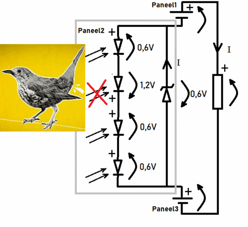

Ik kijk even naar het schema van deKees, want die vind ik meer overzichtelijk. Ik doe het even in stapjes zodat iemand mij kan vertellen waar ik fout ga:
Alle cellen willen 10A leveren, maar D4 daar zit vogelstront op en die wil maar 1A leveren.
Er zijn 6 cellen die 0,6V geven, en D4 geeft -0,6V(?)
Ik zou zeggen: Er staat 6 x 0,6V - 0,6V = 3V in sperrichting over de bypass diode. Diode gaat dus niet geleiden.
MAAR, de omvormer wil toch echt 10A krijgen, de 7 cellen kunnen dat niet leveren, de spanning stort in. Hoeveel, geen idee, ik weet de weerstand van de cellen op dat moment niet.
Op een of andere manier moet dus de nog te leveren spanning van D1, D2, D3, D5, D6 en D7 lager zijn dan de negatieve spanning van D4.

Je kan het nog gemakkelijker zien.
Stel dat die vogelstront van die schijtlijster pikzwart was en absoluut geen licht doorlaat.
D4 laat geen stroom door. Je kan dus een nieuw vervangingsschema tekenen waarbij je D4 weglaat.
De overige dioden laten ook geen stroom door, want het circuit van deKees is op plaats van D4 onderbroken.
Het paneel van deKees doet niets meer. Omdat er één paneel is doet die bypassdiode ook niets.
Nu hebben we drie panelen volgens het voorbeeld van Sine.
Dezelfde schijtlijster komt langs en dropt zijn lading op de rood-gekruiste diode van paneel2.
Paneel2 levert geen stroom meer.
Paneel1 en paneel3 leveren wel stroom. Die loopt nu van + paneel1 -> weerstand -> - paneel3 -> + paneel 3 -> bypassdiode paneel 2 -> - paneel1 -> + paneel1
De spanning over de weerstand is 2/3 van de spanning zonder de schijtlijster.

Nee, de spanning van alle andere diodes valt over de diode zonder input, de andere panelen duwen je bypass in sper .. want die kunnen wel 10A leveren.
Die vierde cel wordt compleet weggedrukt en daarover staat de spanning van alle andere cellen.
Cellen willen niks leveren. Die moeten leveren wat er gevraagd wordt door de externe belasting. De belasting bepaalt wat er gevraagd wordt en hoeveel stroom er gaat lopen.
Als je meerdere panelen in serie hebt dan blijft de omvormer zijn 10A trekken. Dus dan wordt er 10A geleverd door de string van panelen, en die staan in serie dus dan loopt er 10A door elk paneel.
Maar die ene cel kan maar 1A leveren. Dus dan moet er nog 9A via een andere weg. De spanning van die cel zakt in, maar dat helpt niet. De spanning zakt nog verder en wordt negatief. En dan komt de bypass diode in actie en die kan de 9A doorlaten. Let wel, de diode zelf levert geen stroom. De stroom wordt opgewekt door de andere panelen. De bypass kan wel de stroom doorlaten.
Er is dan een string van 20 cellen effectief uitgeschakeld omdat één daarvan niet mee kan komen. Dan loopt er nog 1A door de cellen , dus ook door de nog werkende cellen. Die kunnen veel meer leveren dus die houden elk hun 0.6V vast (11.4V totaal). Maar de totale spanning over die string van 20 is -0.6V, dus de schaduwcel krijgt -12V over zijn klemmen.
PS: Als er geen bypass diode was geweest, dan zakt de spanning van de hele string panelen in. De omvormer krijgt zijn 10A niet meer en schakelt waarschijnlijk terug naar 1A.
De schaduwcel moet dan wel 12W dissiperen.

Mhh, zo snap ik hem inderdaad wel. Paneel 2 geeft nu geen spanning, maar krijgt nu spanning van de andere panelen. Nu staat er inderdaad wel spanning over de diode.
Dus als we het hebben over 1 paneel zou zonder bypass diode zou er bijna -36V staan op die schaduwcel?
