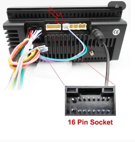

deze is dus wel voor opel gemaakt, volledig passend in het dashboard

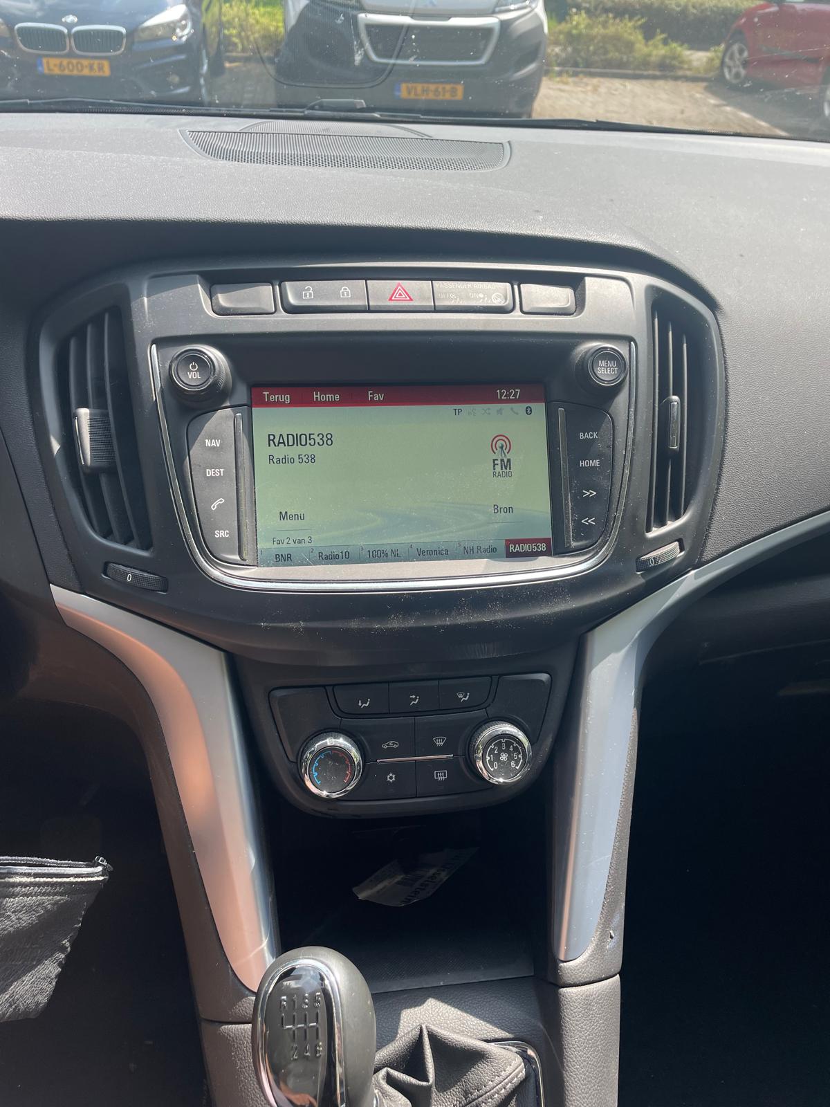

Hebben jullie ervaring met het verwijderen van een infotainment systeem uit een Opel Zafira 2017? Zo ja, kunnen jullie uitleggen waar te beginnen.
Kijk eens op YouTube, daar staan meestal wel redelijk wat how-to's en DYI's.

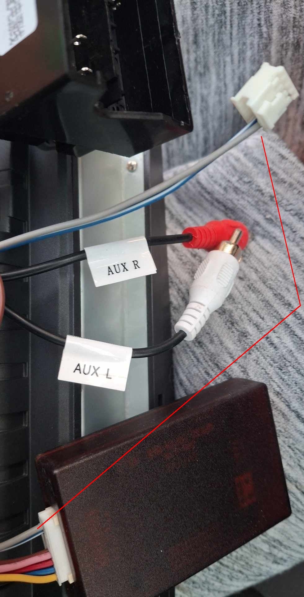

dit stond in de handleiding. je moet die stekker achterop de radio hangen zodat die canbuscontroller spanning krijgt
en zo zat het.... hij was die vergeten inpluggen (rtfm probleem) waardoor die hele can controller niks deed
