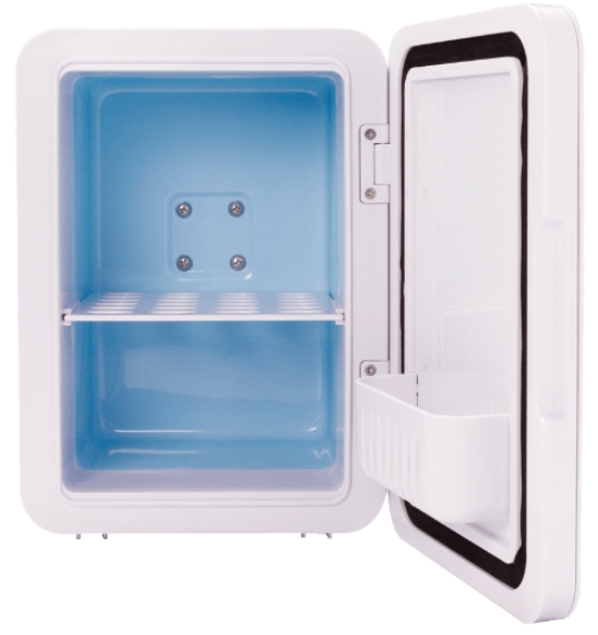

GerardMonique
Mahsjong:
Is deze kant & klare mini-koel-kast 12Volt-DC & 230V-AC een goede oplossing?
https://www.aldi.nl/aanbiedingen/wk31_vanaf_zaterdag03-08/draagbare-mi…
MVG Gerard
Thermo-electrisch (Peltier)
Koelt voor geen meter, gebruikt veel stroom en maakt herrie.
Prima om tijdens het rijden het opwarmen van je drankjes enigszins te beperken, meer er niet van verwachten. En zeker niet offgrid gebruiken als je de accu niet in no-time leeg/defect wil hebben.
Gas (Absorbtie) en compressor (elektrisch) zijn de enige 2 realistische opties offgrid.

Interessant om alle reacties te lezen. Afgelopen weken kamperen we met een peltier koelbox. Idd onbeperkt stroom van de camping. Temperatuur fluctueert een klein beetje. Maar echt de uitkomst deze vakantie. TS kan net zo goed een motorboot hebben en meer dan voldoende stroom of een goed zonnepaneel op zijn boot. In een aantal gevallen zal een peltier meer dan afdoende zijn. Wij zijn er super blij mee deze vakantie
Die 'koelkast' van Aldi is meer iets voor Paulus de boskabouter, onhandig klein...
Als een Peltier voldoet, stel je niet veel eisen, normale temperaturen van 4-7 graden haal je nooit.
Bij buitentemperaturen van 25-30 graden mag je heel blij zijn met 15 graden. (dus geen koelkast, maar een 'minder warm' kast...

Peltier koelkasten zijn niet erg efficiënt. Daar ben ik wel mee eens. Maar jij zegt wel heel stellig dat alle Peltier koelkasten buitengewoon waardeloos zijn en nevernooit onder de 15°C komen. Als je een Peltier van voldoende vermogen hebt kun je ook daar echt wel mee koelen. Voor bepaalde toepassingen waarbij serieus gekoeld moet worden en de andere koelsystemen door de nadelen van deze systemen niet gebruikt kunnen worden werken de Peltier systemen wel degelijk goed.
Dat die goedkope dingen van de aldi niet alles zijn kan ik wel inkomen. Maar dat zegt niet dat alle Peltier systemen meteen slecht zijn. Rudig76 lijkt er anders ook dik tevreden mee te zijn.
Een Peltier systeem heeft toch echt het grote voordeel dat het geen bewegende onderdelen, Geen vervelende gassen en vloeistoffen en in elke positie t.o.v. de zwaartekracht en/of andere versnellingskrachten gebruikt kan worden zonder de werking te beïnvloeden. Eigenlijk is een Peltier koelsysteem zelfs de beste en veiligste oplossing in bewegende voer- vaar- en vlieg-tuigen. Er is meestal een gote motor aanwezig die erg veel energie afgeeft. Die motoren merken er eigenlijk niets van als je peltier koelbox daar een klein beetje energie van af pakt.
De voyager 2 draait ook al meer als een halve eeuw op een thermonucleaire generator. En een thermonucleaire generator is eigenlijk een peltier element omgekeerd gebruikt. Dat omgekeerde effect is destijds ontdekt door meneer Seebeck En als iets na vijftig jaar nog gewoon functioneert maak je mij niet wijs dat dat een slecht ding is. De heer Seebeck gebruikte overigens gewone metalen (elementen) om zijn thermostacks te bouwen. Tegtenwoordig gebruikt men halfgeleiders die het veel en veel beter doen dan die dingen van Seebeck. De uitvinding van de halfgeleider heeft dit mogelijk gemaakt.
Als je offgrid op zonne accu's en dergelijke moet draaien zou ik echter ook de voorkeur geven aan een van de andere systemen. Bij een absorptie systeem kun je de boiler door de zon met een grote parabolische spiegel laten verwarmen. Je zou off grid op die manier een airco systeem in je lemen hut (Die ook al van zichzelf koelende eigenschappen heeft) in de woestijn kunnen bouwen. In je iglo in alaska of siberie wordt het wat lastiger omdat daar twee maanden geen zon is. Maar daar is een koelkset of airco niet erg nodig geloof ik.
Voor elk systeem met zijn specifieke eigenschappen zijn er echt wel toepassingen. Het is alleen belangrijk de juiste techniek bij de juiste toepassing te gaan gebruiken. Geen van de drie technologieën zijn waardeloos.
bij peltier blijft het nadeel dat je die vaste temperatuur verhouding tussen warme en koude kant hebt. in een omgeving van 35 graden ga je dus nooit onder de 10 graden uitkomen met dat kleine alu koelblokje en fankoeling. tevens zijn die dingen voor max 15VDC gemaakt, dus op 12VDC haal je niet de max aan koeling.
heb menig jaren gelden ook eens een zelfbouw koelkastje met peltier gemaakt. dat was een deel van een sloop DE cafitesse waar dat peltier al inzat, dus hoefde er maar een huis om te maken en voeding erbij. echter, je had dan een inhoud groot als dat aldi ding, want dat is dat aldi ding van oorsprong, een koeler voor een reserve pak geconcentreerde koffie.
Groter vermogen maakt de boel niet kouder, max. verschil tussen warme en koude zijde is vast. (koelen gaat alleen wat sneller dan)
Of je moet gestackte Peltiers hebben...

Peltierelementen worden eigenlijk alleen maar voor zeer kleine koeltoepassingen gebruikt of als generator omdat ze juist zo inefficiënt zijn en daarom kan je die niet als airco gebruiken, dan heb je 95% warmte en 5% koeling. Bovendien is een compressorsysteem dan juist veel goedkoper voor hetzelfde koelvermogen, bij een heel klein koelvermogen is de peltier goedkoper en compacter.
Op maandag 5 augustus 2024 00:05:44 schreef Ex-fietser:
[...]Peltier koelkasten zijn niet erg efficiënt. Daar ben ik wel mee eens. Maar jij zegt wel heel stellig dat alle Peltier koelkasten buitengewoon waardeloos zijn en nevernooit onder de 15°C komen. Als je een Peltier van voldoende vermogen hebt kun je ook daar echt wel mee koelen. Voor bepaalde toepassingen waarbij serieus gekoeld moet worden en de andere koelsystemen door de nadelen van deze systemen niet gebruikt kunnen worden werken de Peltier systemen wel degelijk goed.
Als je delta te groot wordt moet je peltiers gaan stapelen, en dan gaat je efficientie helemaal het graf in. Want dan moet je de restwarmte (90%) van de vorige pelt ook nog eens wegstoken.
Dus tenzij je het om de een of andere reden dwingend nodig hebt zijn pelts zelden de ideale oplossing.
Voor een koelboxje is het handig dat die dingen licht en goedkoop zijn. Maar voor een 24/7 koelkast ga je dat niet gebruiken.
