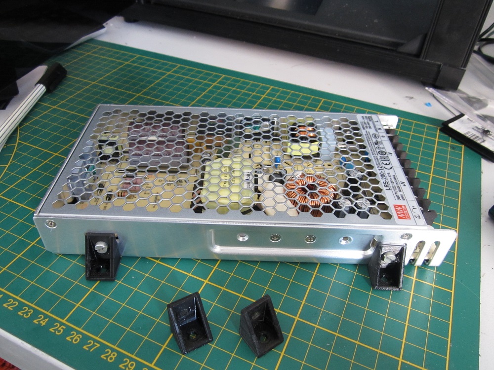

Als voorbeeld heb ik bevestigingssteunen voor de Meanwell LRS200 voeding gemaakt (zaten er niet bij...
Hopelijk komen er nog meer bijdragen bij...

Even over jou steun: Ik zag pas een youtube video waarbij beargumenteerd werd dat wat jij gemaakt hebt de vorm is geschikt voor "injection molding" (wat is dat in het NL?) Als je het speciaal voor 3D printen maakt, dan kan je hem net zo goed helemaal vullen. Wordt ie sterker van en gebruikt minder materiaal (als je de invul niet te hoog zet). (Gewoon ter info, ik heb 10 minuten naar dat langdradige verhaal moeten luisteren om tot de conclusie te komen: zit wat in. evt volgende keer ter harte nemen).
P.S. De LRS200 zal toch ook wel schroefgaten aan de onderkant hebben? Die hebben dan M3 (of M4? bij de grotere?) draad getapt. Update: Jep 4*M4.
Klopt, maar dat is niet erg handig als je in een dichte plaat moet boren zonder zicht op de schroefgaten.
(kan wel, maar met 'zichtbare' gaten aan beide zijden is de kans op 'weglopen' van een gat veel kleiner. (met 4 gaten wijkt er altijd wel eentje iets af)
In dit geval kon het niet anders trouwens: hij wordt aan de muur bevestigd. (en zulke lange bouten heb ik niet...

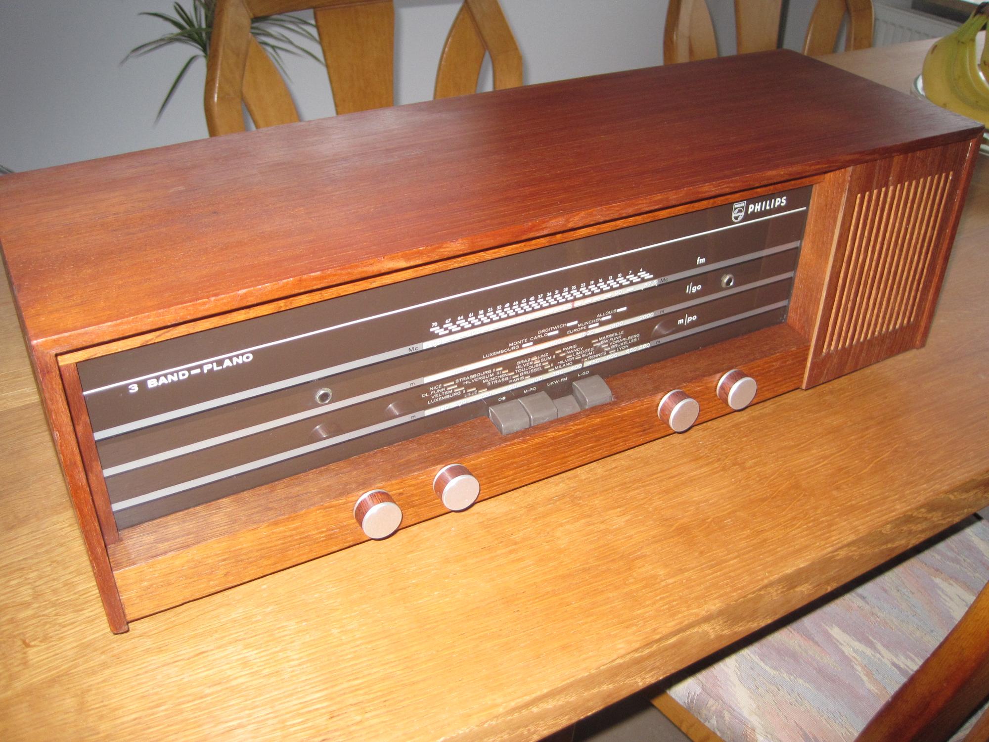

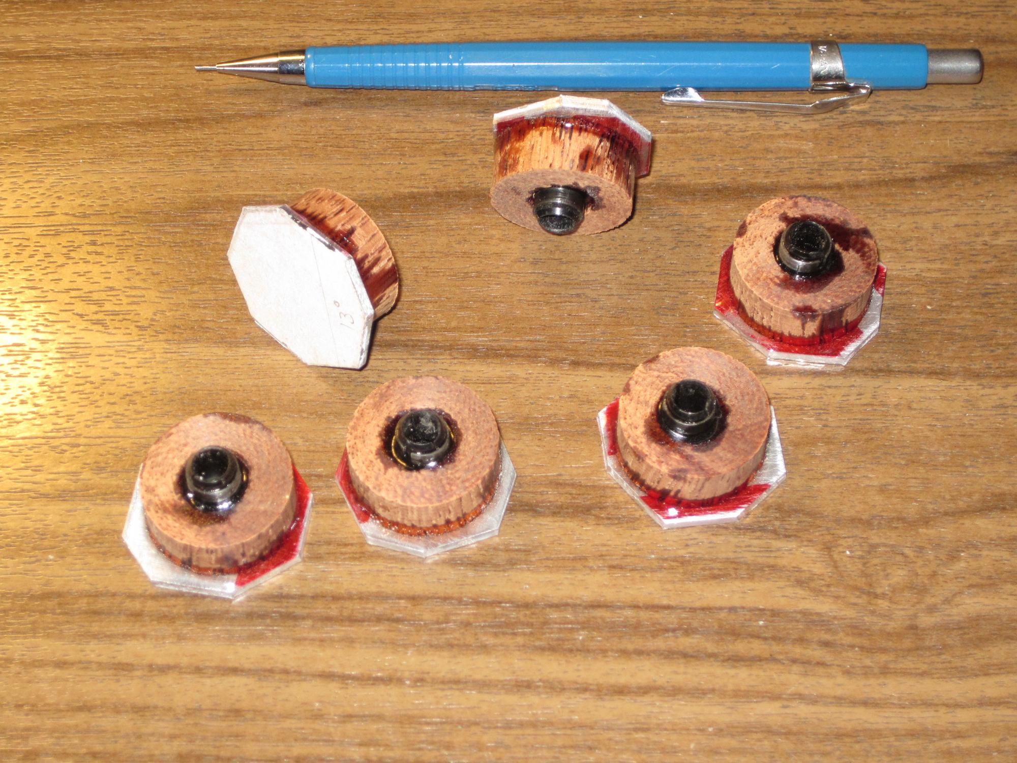

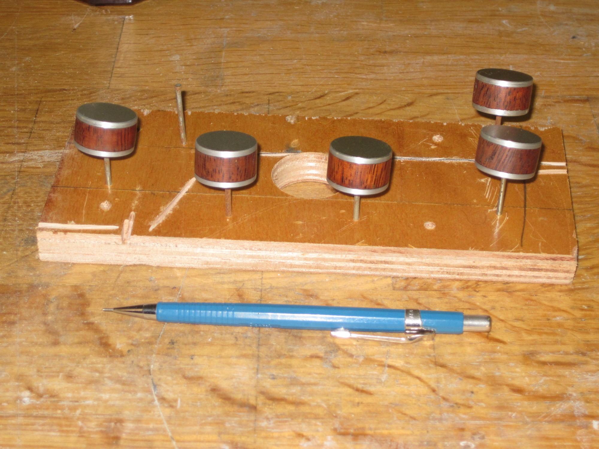

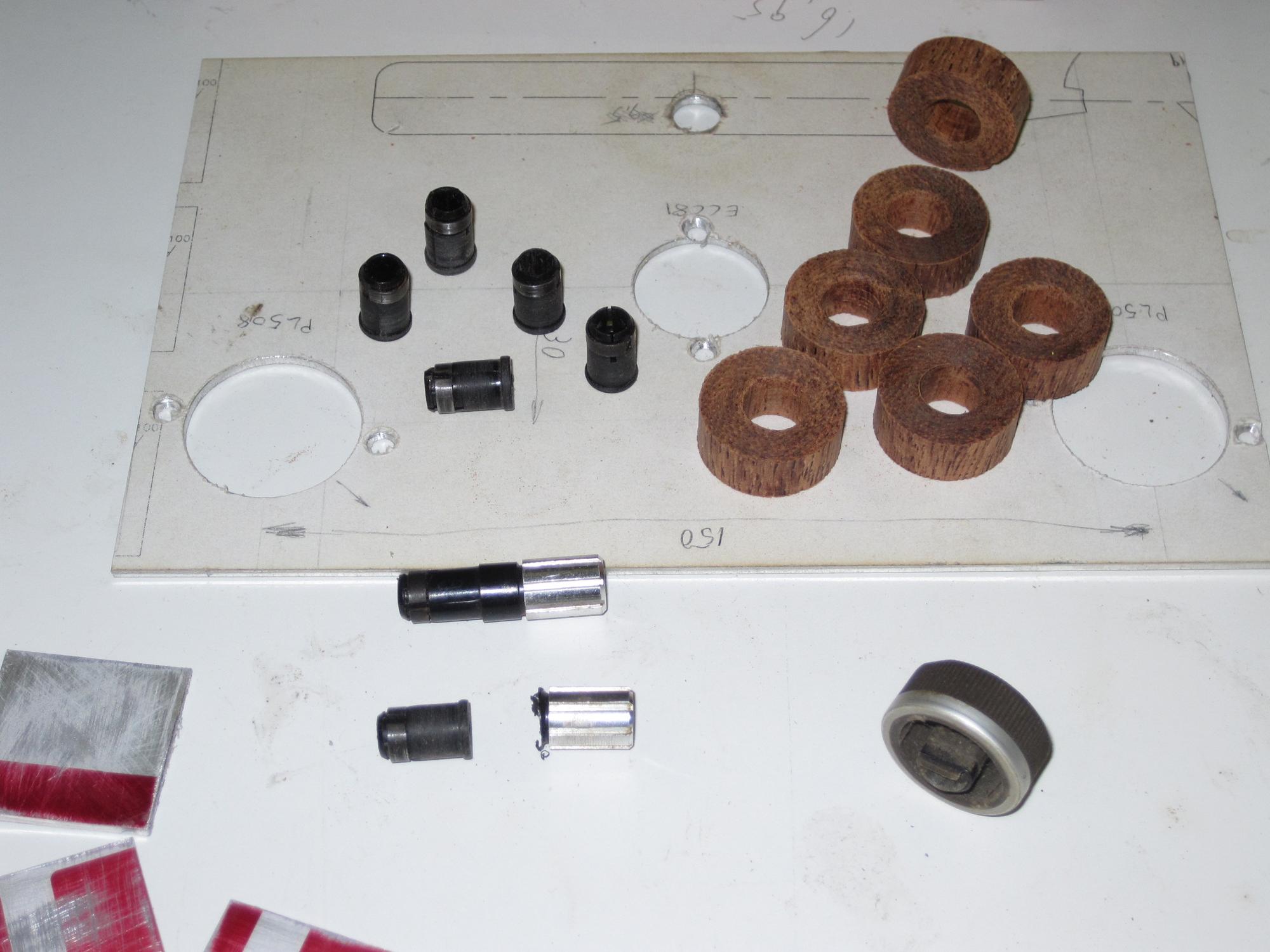

Off-topic, maar ik heb een half jaartje geleden zelf nieuwe knoppen gemaakt voor een oude Philips Plano-buizenradio. Veel zaag-, lijm-en draaiwerk. Daar kwam geen 3D-printer aan te pas
Maar toch begin ik steeds meer belangstelling te krijgen voor zo'n 3D-printer, en dan uiteraard ook om technische zaken te kunnen maken, dus ik blijf dit topic met belangstelling volgen.

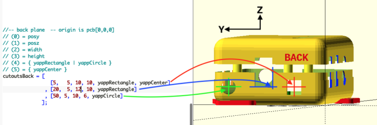

Niet van mezelf, maar kwam het tegen. Ben m'n eerste ontwerp er mee aan het maken.
Een OpenScad script om behuizingen te maken, zeer uitgebreid.
https://github.com/mrWheel/YAPP_Box
Uitleg: https://mrwheel-docs.gitbook.io/yappgenerator_en

Op woensdag 24 juli 2024 22:34:25 schreef Arco:
Ik monteer die voedingen ook nog wel eens in een kast op de montageplaat.
Ik doe dat als volgt.
Een A4 tje op de onderkant met 2 kanten strak naast de zijkanten van de voeding.
Dan druk ik met een vinger op de plek van de gaatjes, dat geeft een hele scherpe afdruk.
Dan plak ik het A$ op de onderplaat en sla de center door het papier heen midden in die afdrukjes..
En iets ruimer boren.
Past altijd.
Maar die steuntjes zijn ook een mooie oplossing!

@arco: Dat beugeltje was vroeger gewoon te koop, met afwerk dekseltje zelfs. In het wit.
Ik kon ze later niet zo snel meer vinden in de/mijn bouwmarkt, wel de uitvoering met 2x2 gaten, eigenlijk een dubbel steuntje, in donker bruin.
Worden in meubels etc gebruikt.
-edit- 10 sec zoeken, is dus nog steeds makkelijk te vinden:
https://www.toolstation.nl/paneel-hoekverbinders-kunststof-wit/p26144?…
Op vrijdag 26 juli 2024 01:05:34 schreef henri62:
Kans dat die gaten exact op de goede plaats zitten is nihil... (ik houd wel van netjes afwerken...

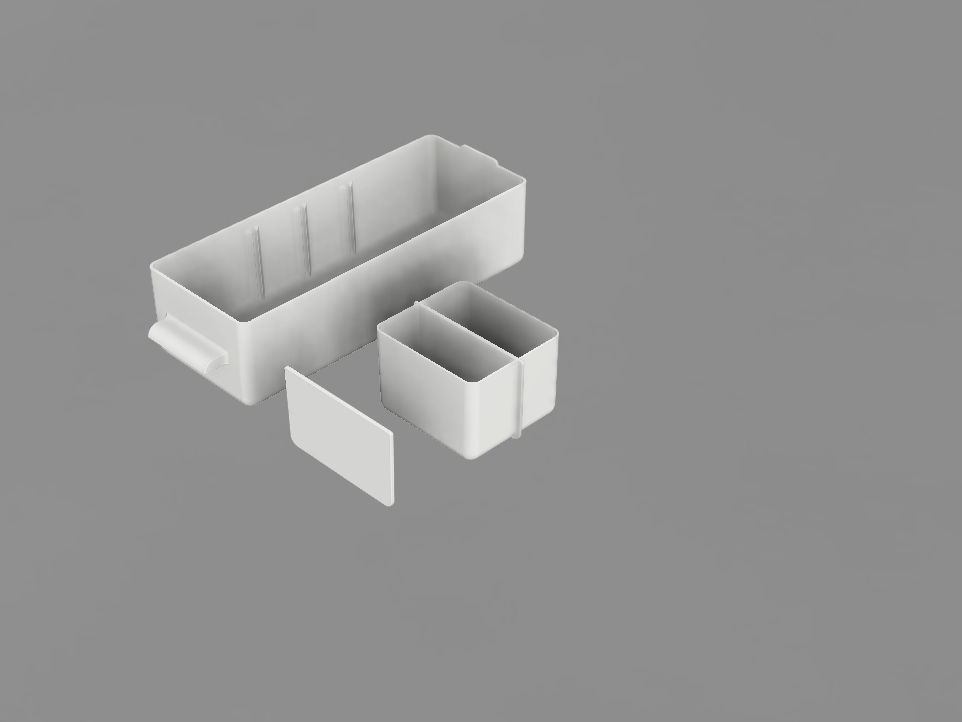

In een ander topic wijs geworden, plaats ik nu hier mijn 3D ontwerpjes voor een lade van een Raaco-kastje. Ik denk dat er zo hier en daar wel een lade gesneuveld zal zijn.
Verder heb ik nog een model van een tussenschotje toegevoegd en met het krimpen van de componenten is het soms ook makkelijk om nog een extra onderverdeling in een lade te hebben. Daarvoor het inzetbakje.
Inzetbakje en tussenschot valt te combineren zodat er 1,2 of 3 inzetbakjes in één lade passen.
En hierbij de file voor de lade.
Toevoeging:
De afmetingen van de lade zijn hetzelfde als die van de originele Raaco lades. Alleen het greepje heb ik aangepast, bij de originele lades is de greep een echte vuilvanger.
