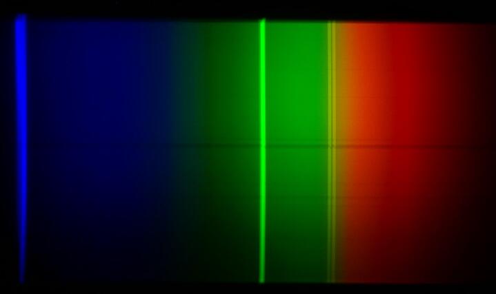

Ik trap af met een spectrumplaatje van wat groene straatverlichtingslampen. Die staan hier (voor zover ik weet) langs de fietspaden bij twee scholen in Zaandam. Ik dacht dat dat voor de natuur was, met zo goed als geen blauw-inhoud in het licht. Maar alhoewel de ene school direct aan een reservaat staat, staat de ander midden in de stad. Zou het iets met vleermuizen te maken hebben? Die zitten immers ook middenin steden. Identieke armaturen maar dan met zeer warmwitte leds staan elders in de stad.
En dit soort plaatjes maak ik met een hoge kwaliteit spectrumkijkertje van Patton Hawksley: https://www.patonhawksley.com/product-page/benchtop-spectroscope
Het grote verschil met de eenvoudige modelletjes van een paar euro (bijvoorbeeld die van karton) is dat deze erg lichtsterk zijn. Ik heb 'm nooit open gemaakt, want hij is niet van mij. Maar ik vraag me af wat er aan optica in zit. Het beeld staat ook in het midden, terwijl je bij de eenvoudige spectroscoopjes het beeld vaak juist naast het midden ziet.
De bottleneck is de camera. Die snapt rood, groen en blauw helemaal perfect, maar op de een of andere manier pakt ie de subtiele gradaties niet goed op. Tussen dat streepje blauw en het groen zie je normaal veel meer verschillende kleuren. Is verder een prima camera, maar ik denk dat het een technische beperking is.

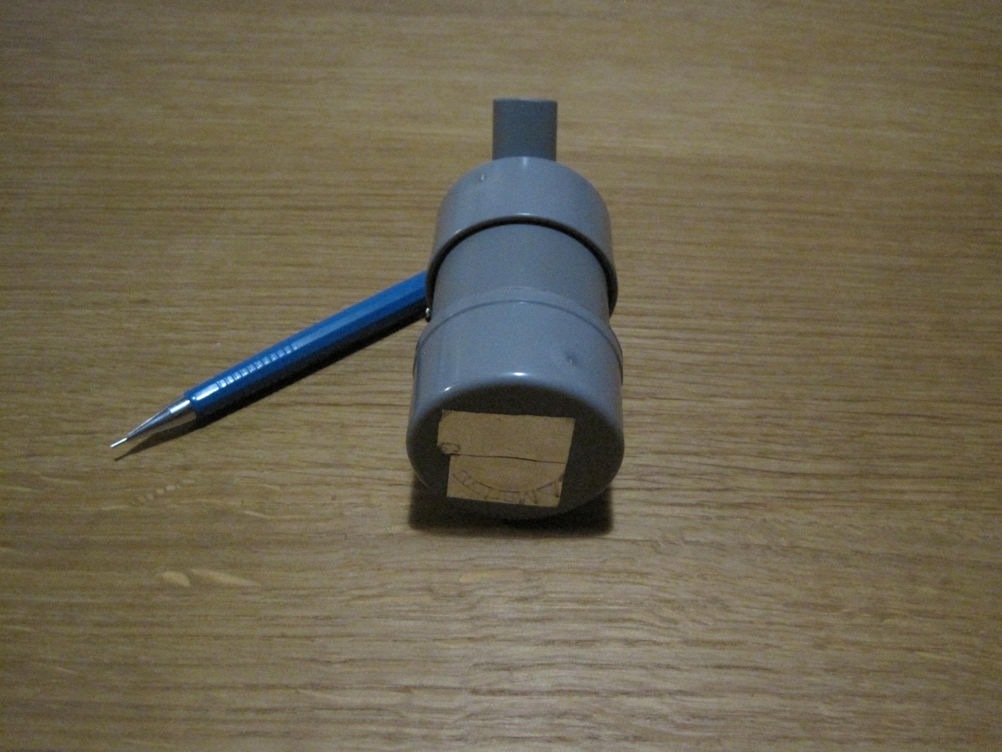

Dan zal ik maar een foto van m'n eigen spectroscoop posten....
Het is geen professioneel apparaat, maar spectra van allerlei lampen zijn er prima mee te zien, en ook wat voor soort lamp het is. Ook bij zwakke verlichting. Gemaakt met een stukje DVD als diffraction grating.

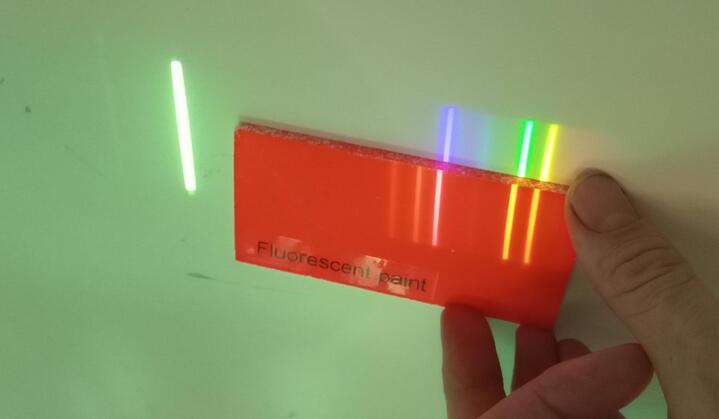

Heb je genoeg licht ter beschikking, dan kan je met fluo pigmenten de slecht zichtbare lijnen zichtbaar maken, als je de diffractierooster opstelling op een optiekbank zet met lenzen enzo:
De 405nm lijn is met het oog slecht zichtbaar op het scherm, maar goed zichtbaar op het geverfde plankje. Ook zie je de 365nm lijn nog. Alles daarboven wordt geabsorbeerd door de lenzen in dit systeem. En hier zit een 80w kwikdamplamp achter.

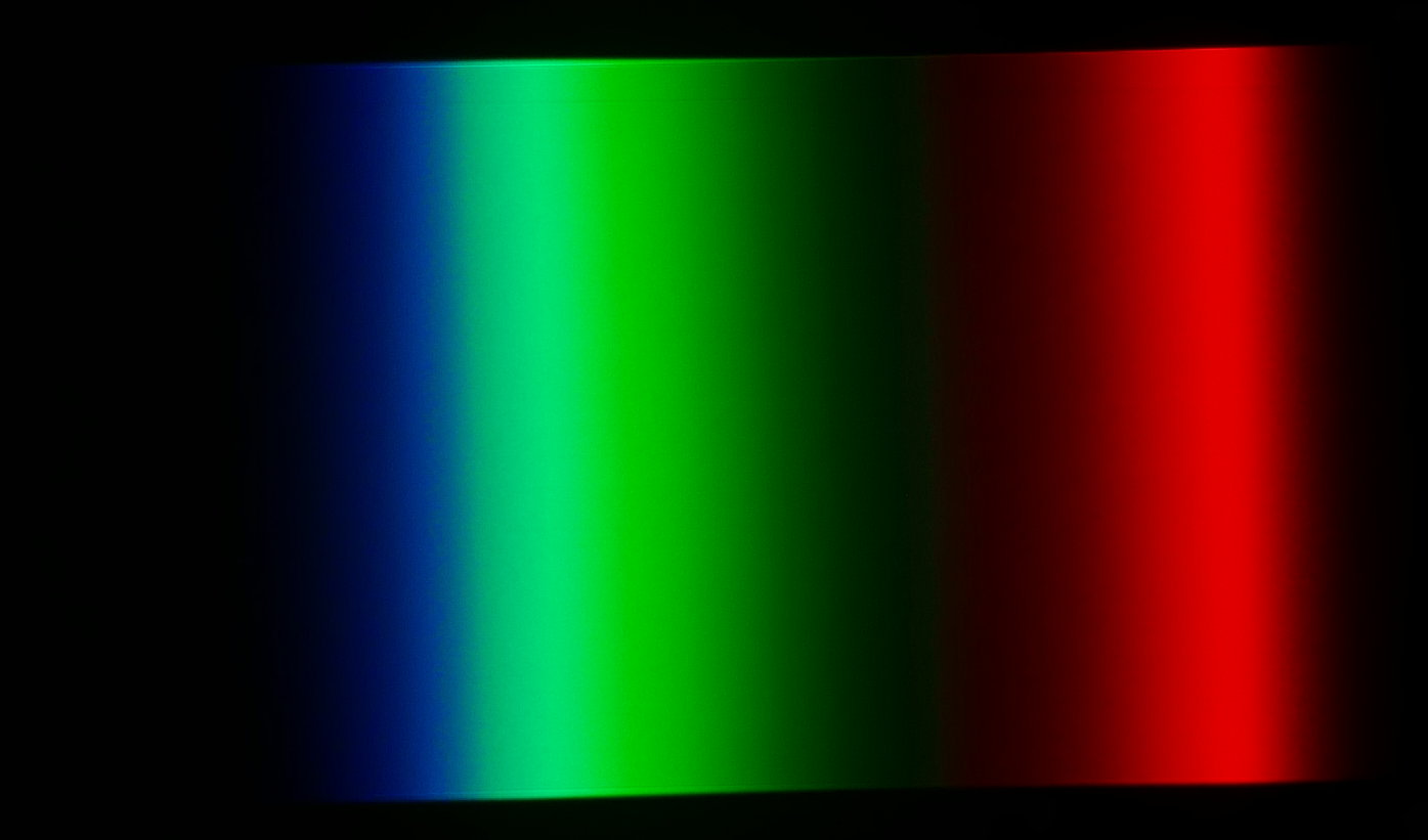

Ik heb dat bouwpakket uit mijn oude topic over dit soort scoopjes. (spectroscope by Ger Hanssen (Vacity)
Die heeft een schaalverdeling. Maar het lensje is te klein om een foto te maken. Ik vind het mooie van jou scoop dat je een heel hoog beeld hebt. Bij de mijne is het heel smal. Dat maakt het heel lastig om dat soort lijnen te zien.
Ik heb nu ook een echt glazen prisma maar het is me nog niet gelukt daarmee een spectroscoop te maken.
Edit, zou het kunnen dat ik de spleet of het raster een kwartslag moet draaien ?
hoe is de opstelling nu? (foto)

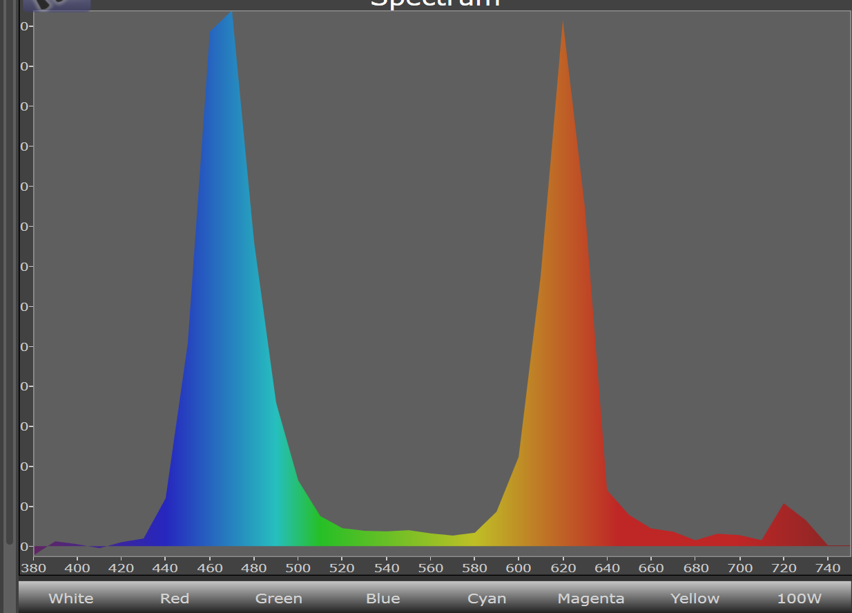

Plaatje van een ledstrip gemaakt met mijn Efi ES-1000
