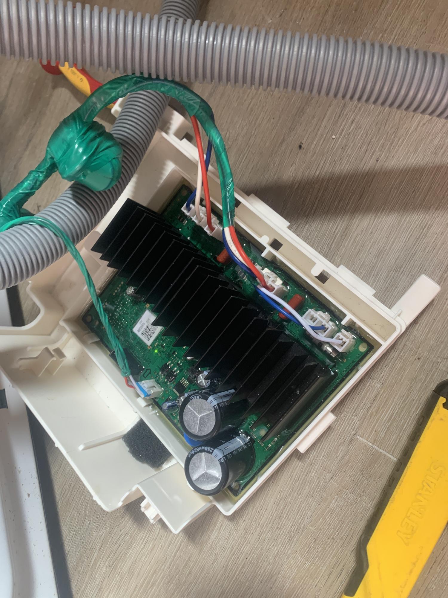

Hallo mensen, ik zal me even voorstellen. Ik ben Alex 21 jaar oud en ben graag bezig met electronische apparaten. Meestal gaat dit me goed af maar ik ben nu toch even zover dat ik even om hulp vraag. Ik heb een Samsung wasmachine waarvan 1 motor wel draait en de andere niet. Het gaat om een Samsung ww90t986ase/s2 quickdrive. Ik heb laatst geprobeerd om de printplaat die de motoren aanstuurt te vervangen, maar dit was met weinig succes. Ik heb wel getest of de motor het nog wel deed door de stekker van de werkende motor te verwisselen. Deze ging toen wel draaien. Dat zou dus betekenen dat beide motoren we volgens behoren werken. Nu weet ik alleen niet waar ik het moet zoeken. Heeft iemand een idee wat dit zou kunnen zijn ?

Hallo Eric, ja ik heb de print vervingen die de motoren aanstuurt maar blijf met hetzelfde probleem. Er zit nog een pcb in de wasmachine, het zou ook in de main printplaat kunnen zitten. De trommel draait wel maar de achterkant van de wasmachine niet.hij weigert dan ook te centrifugeren omdat de snelheid simpelweg niet snel genoeg is om de was te centrifugeren. Maar sluit is de stekker van de andere motor erop aan dan draait de motor wel.
Okeeeyyyy?? weer zo'n machine.. De contacten op de print zijn de oorzaak.. Contoleer als je de print vervangen heb wel de bedrading nagekeken heb...
Hallo smd, ik heb de draden gecheckt en deze zijn goed dus hier zal het niet aan liggen. En de print is lastig door te meten met de multimeter omdat er allemaal siliconen overheen zit.

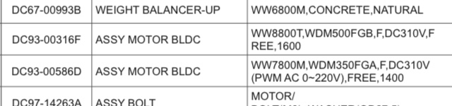

Ik ben even aan het zoeken geweest en het onderdeel wat bij mij niet draait word een pulsator genoemd en word logischer wijze aangedreven door de pulsator motor of in mijn geval een pwm ac motor. Aangezien in de pcb die de motor groten deels aanstuurt al had vervangen, moet ik het waarschijnlijk ergens anders zoeken. Op de tekening heb ik dus iets gevonden waar bij staat reactor. Ik denk dat ik die sowieso wel even kan checken.
Op de lijst staan de 2 aanwezige motoren in mijn wasmachine

Reactor zou best een smoorspoel kunnen zijn. Dit filtert de netvervuiling die de PWM veroorzaakt uit. Een ijzeren klomp met dikke koperdraad rond dus, richting nul ohm. Deze voorziet ook de werkende motor. Kijk eens na, mss vergis ik mij maar ik vermoed dat het ergens anders te zoeken is. Complexe machines met weinig interactie mogelijkheden dus altijd miserie.

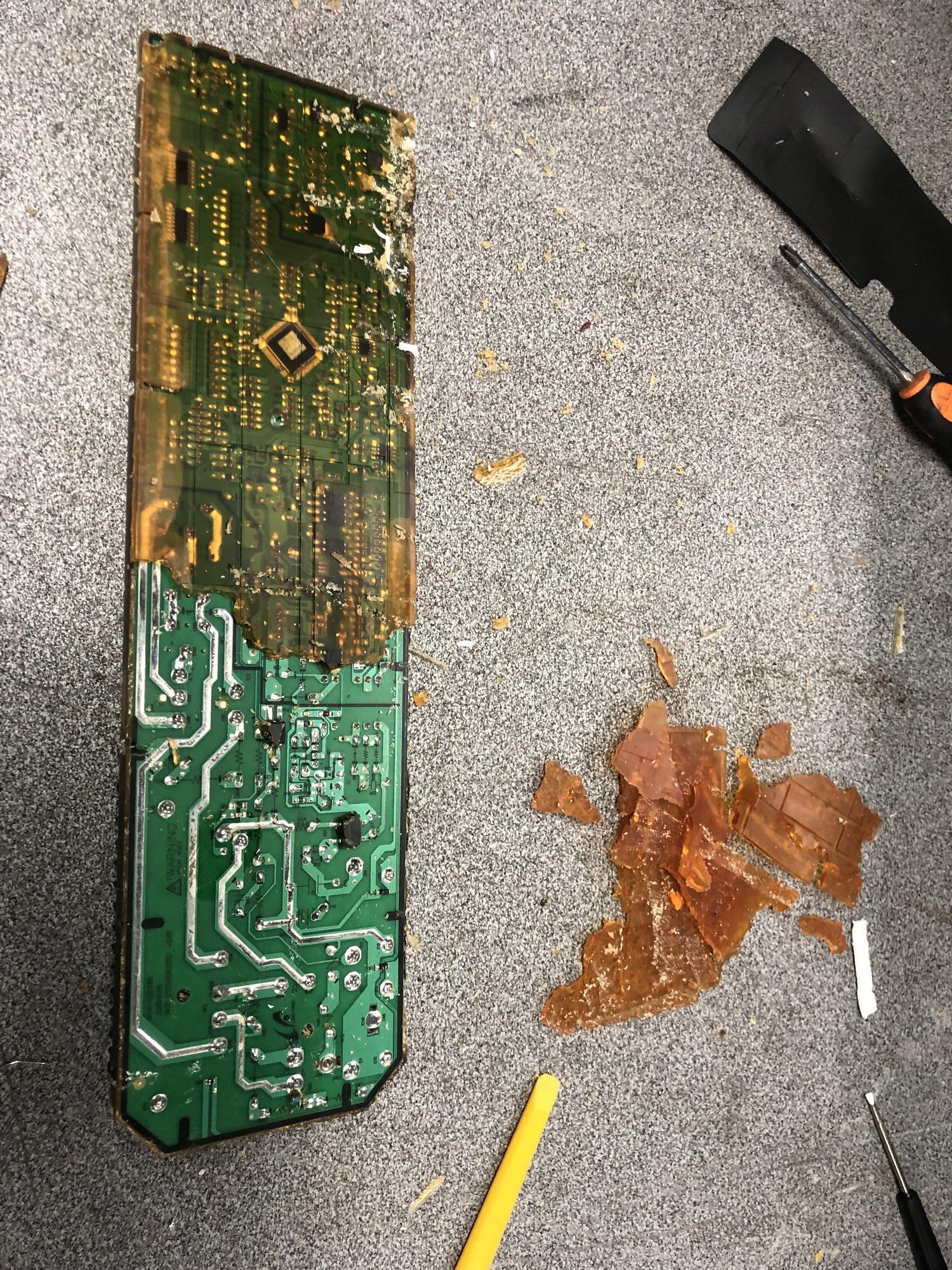

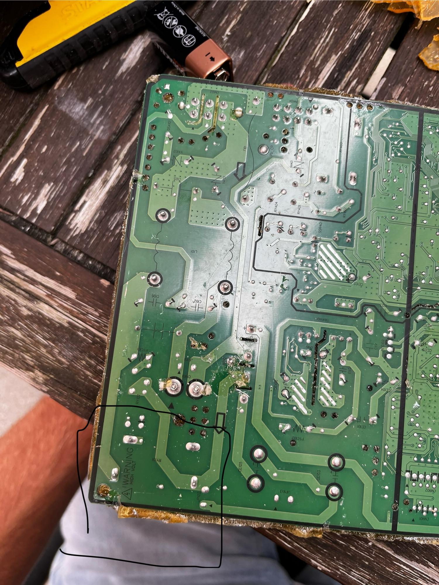

Hallo Eric, ik ben vandaag even bezig geweest om de print sillconenvrij te maken en de solderingen te checken. Nu ben ik iets tegen gekomen wat niet helemaal in de haak is naar mijn mening. Ik heb op mijn print 2 relais die precies het zelfde zijn. 1 van de relais schakelt wel als ik er een 9v batterij opzet en de andere niet.Het relais was niet schakelde stonk zelf een beetje. Ik denk dat ik deze even ga vervangen om te proberen. Heb nog zo’n relais liggen.

Ik weet nog niet precies wat dit relais doet maar aan die bovenkant dat 1 blauwe draad die liep naar de pcb die de motor bestuurd

Een relais testen terwijl hij op de print zit is niet zo'n goed idee. Er zit een blusdiode over. En niet noodzakelijk in dezelfde richting als het relais er naast. Mss heb je bij het eerste relais geluk gehad met de polarisatie en met de 2de pech. De kans op zoiets is veel groter dan een defect relais. Hopelijk is nu niet meer stuk.
Het lijkt een dubbelzijdige print. Slechte kontakten ga je daar minder vinden tenzij op de bovenkant in een smd component.
Dus ik ben nog steeds van overtuigd dat de SM je beter kan helpen.
[Bericht gewijzigd door EricN op (23%)]
Beste is relais uit print te halen en dan te testen. Meet eerst over spoel heen, kortsluiting? Dan is de blusdiode doorgeslagen door verkeerde polariteit. mijn ervaring zit het daar niet in maar in de hybride blokken of losse contacten. IDD slechte ervaringen met Samsung witgoed. Ik zal als ik er weer 1 tegenkom ook wat meer tijd aan besteden.
