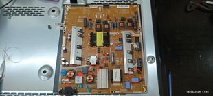

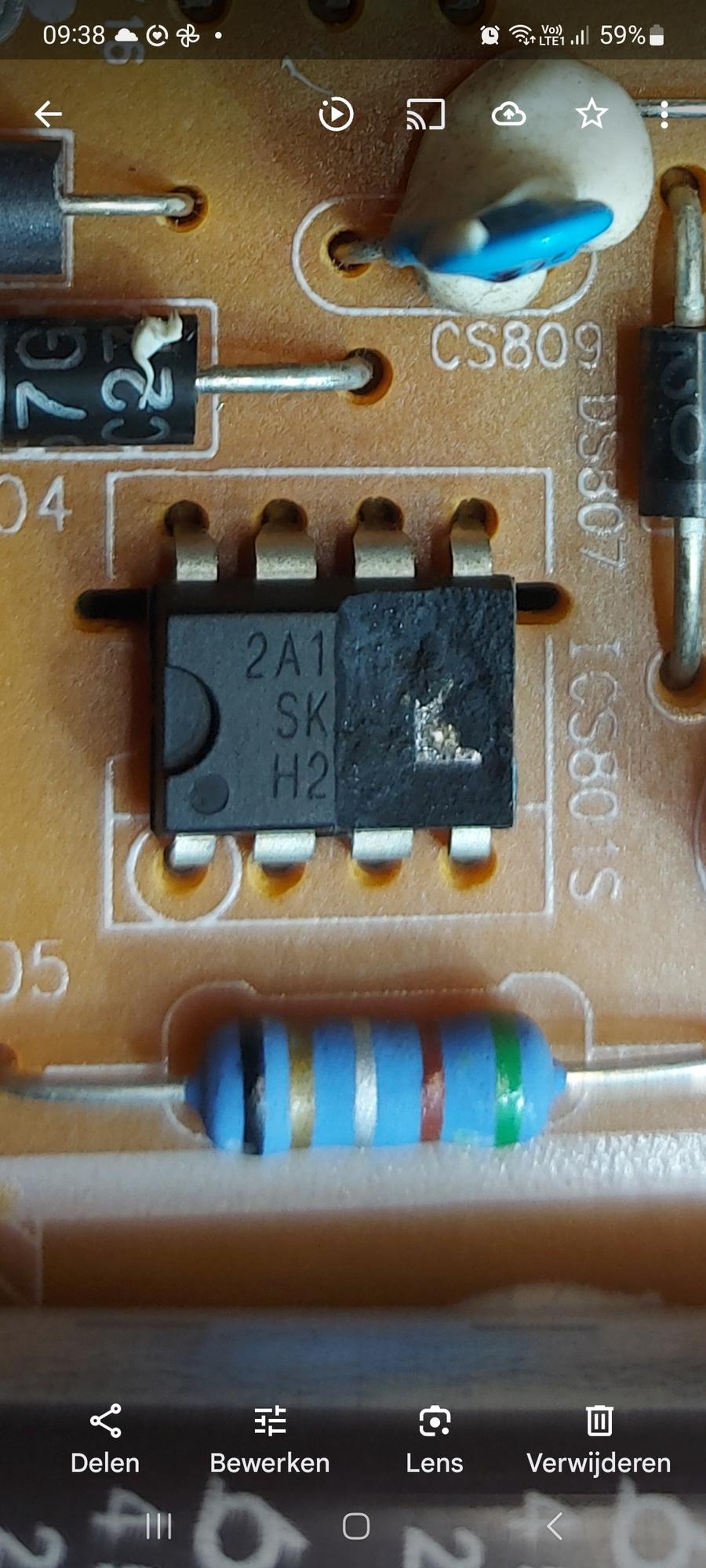

Hallo,heb deze tv,start niet,heb opengehaald,voeding geinspecteerd,wat mij onmiddelijk opviel,ICS801S boven helft weg.
ik denk dat het om dezelfde ic gaat als die ik laatst kapot had
die van mij was een 2A153d sk293.
deze zit als het goed is in het standby cicuit .
bij mij was deze spontaan gaan hemelen .
mischien in jou geval ook .
misschien dat de andere forum leden je op weg kan helpen zoals ze bij mij gedaan hebben .
ik zou beginnen metr de ic te verwijderen en kijken of de omliggende onderdelen nog goed zijn .
ben er inmiddels achter dat het inderdaad de zelfde powerboard is .
met een beetje geluk moet je alleen de ic vervangen .

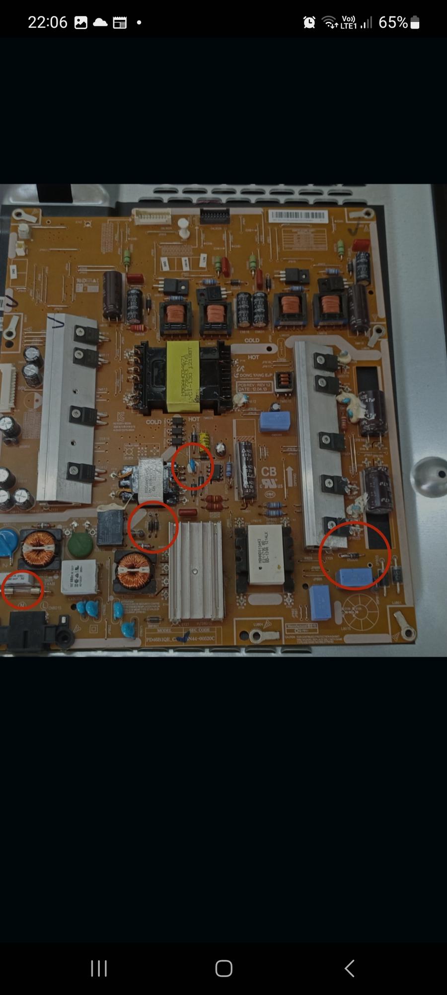

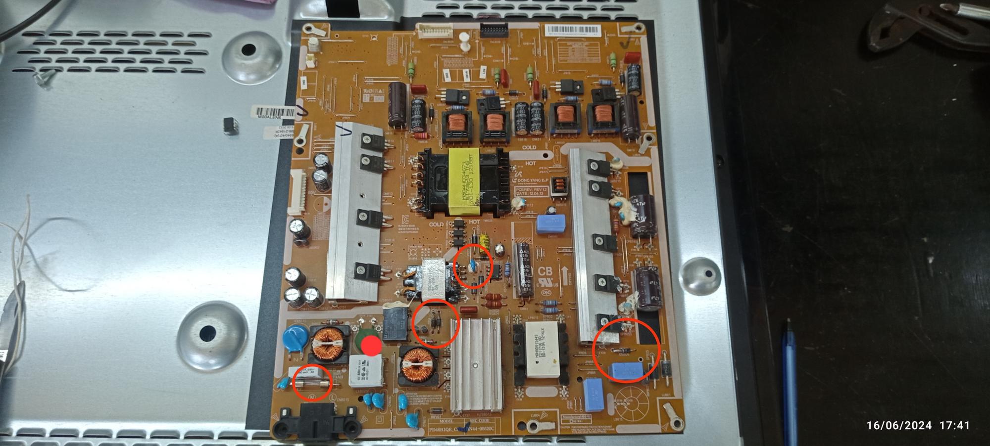

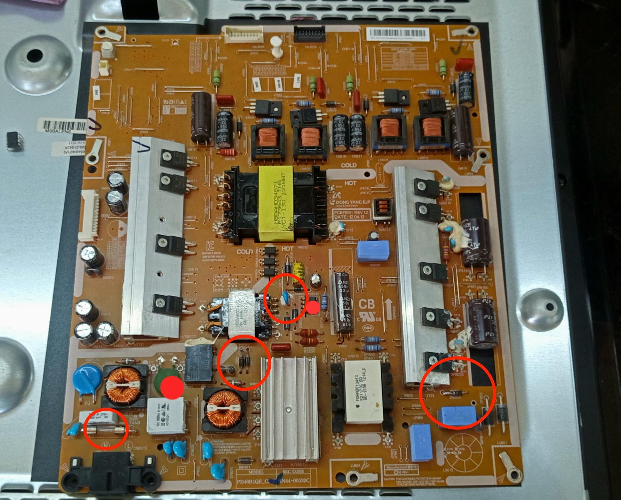

Heb 2 defecte diodes gevonden volledig kortgesloten,heb ic direct goed geplaatst niet zitten knoeien,brugelijkrichter ok
DS814 en DS815
Heb nog een klein defect blauw ceramisch condensatortje gevonden en nog 1 defecte diode.
OOk de power mosfets altijd checken op sluiting en onderkant board de smd zekeringetjes ook...
Die mosfet had ik al gechekt,maar die smd zekeringktje nog niet.Bedankt voor de tip.
Weet iemand de waarde van dat blauwe ceramisch condensatortje,kan niet meer aflezen.Smd zekeringen zijn nog goed.

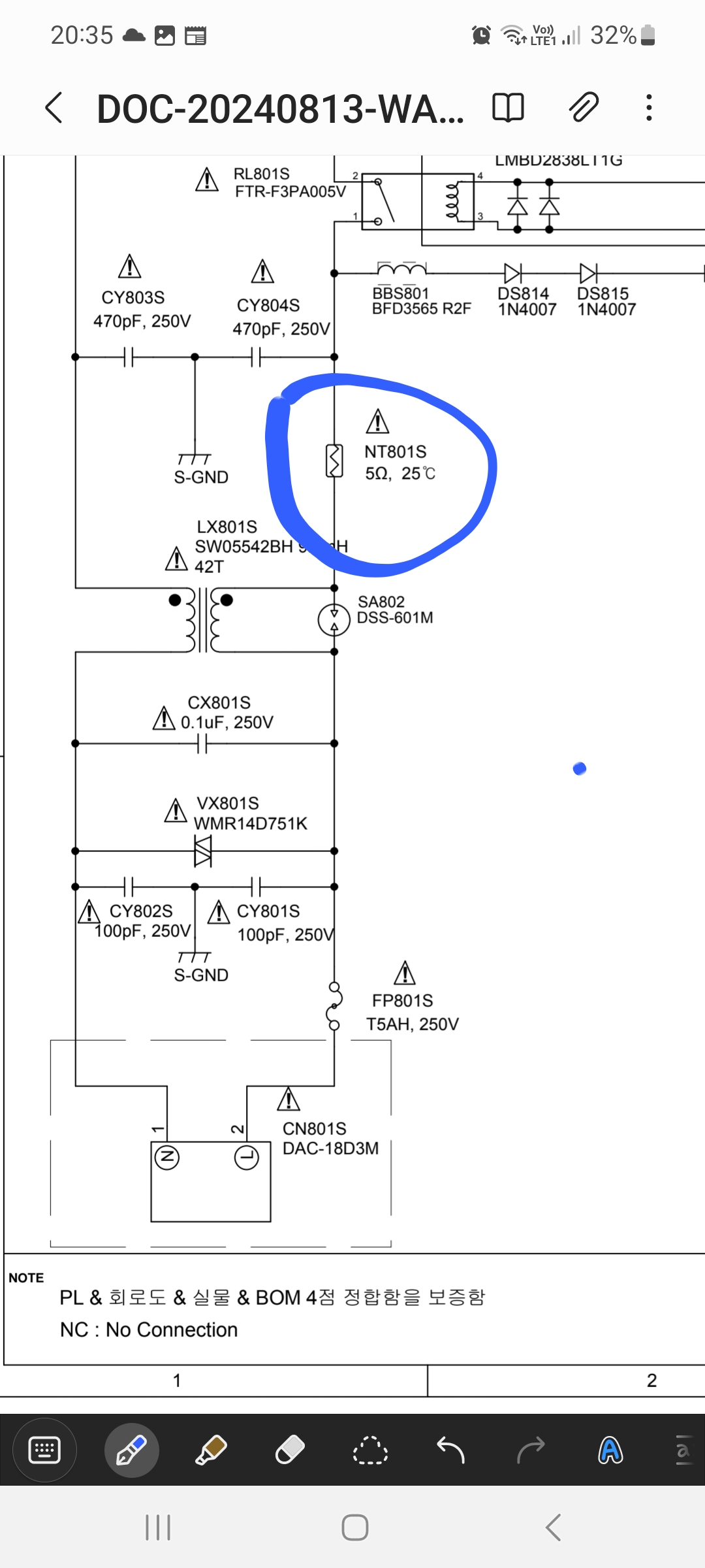

Heb een defecte ntc gevonden gat ingebrand,heb deze niet meer liggen,heb van een andere voeding 1 afgesoldeerd,maar nummers zijn anders,hoe werkt dat weer met die waardes ?
5 Ohm bij 25 graden, het staat in schema. NTCs zijn er van 1 Ohm tot en met 100 Ohm voor deze applicaties. Wel origineel gebruiken, is een kritisch component om startstroom te begrenzen!
