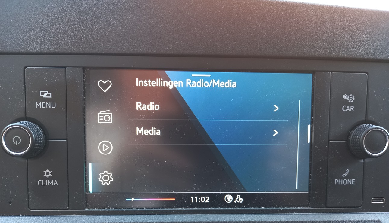

Setup vindt ik niet, dus kies voor instellingen (tandwiel), maar daar heb ik dan geen systeeminstellingen.
Dit scherm (en dat is dus ook meteen de radio) zit erin:

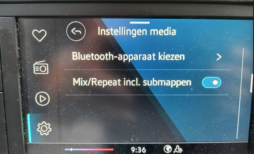

En wat voor instellingen zitten er onder de "Media >" ???
Het heeft even geduurd (ik rij namelijk niet altijd in deze werk auto), maar heb het net werkend gekregen. De Oplossing was de fabrieksinstellingen terugzetten.
Iedereen die mee gedacht heeft bedankt !!!
