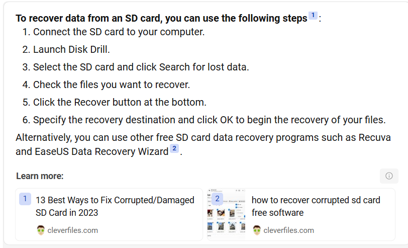

Zoek op recover data from a SD card. Dit was de eerste link
Toch niet de melding van Windows "repareer de kaart" gevolgd? Die maakt hem namelijk gegarandeerd kapot!
Gebruik een recovery tool (er zijn er veel), kijk wat je er nog af kunt halen. Vaak is alleen de inhoudsopgave kapot en kun je de files herstellen. Maar volg NOOIT die domme Windows melding.
