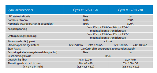

En ook wel jammer dat er geen knopjes is om het relais 'handmatig' te schakelen zoals bijvoorbeeld bij een Victron Cyrix?
Ik vraag mij altijd sterk af of zo'n cyrix wel werkt:
De zwaarste is 230 A
Das minder als starten en daar komt het laden van de lege accu nog bij...
Succes, maar denk als je die echt nodig hebt het heo dan ook vuurwerk wordt
Anoniem
Zal die 230A niet continu stroom zijn?
Een startmotor gebruikt dit natuurlijk alleen een paar seconden hooguit.
Ik heb Victron wel hoog zitten, lijkt me niet dat ze iets gaan maken wat vuurwerk geeft?

Een startmotor voor een diesel trekt wel meer dan 230 A, ik denk dat het kort wel 1000 A kan zijn.
Alleen de gloeipitten trekken al snel 20A per stuk, dat is al 80 Ampere.
Ongetwijfeld, maar dus ook maar heel kort door de Cyrix. Het lijkt me gewoon heel sterk dat Victron die optie geeft op zijn relais als het niet werkt. De piek van een benzine startmotor zal ook hoger dan 230A zijn.
EDIT: De nominale startstroom mag maximaal 500A zijn voor 5 seconden... dat moet wel te doen zijn zelfs voor een diesel.
