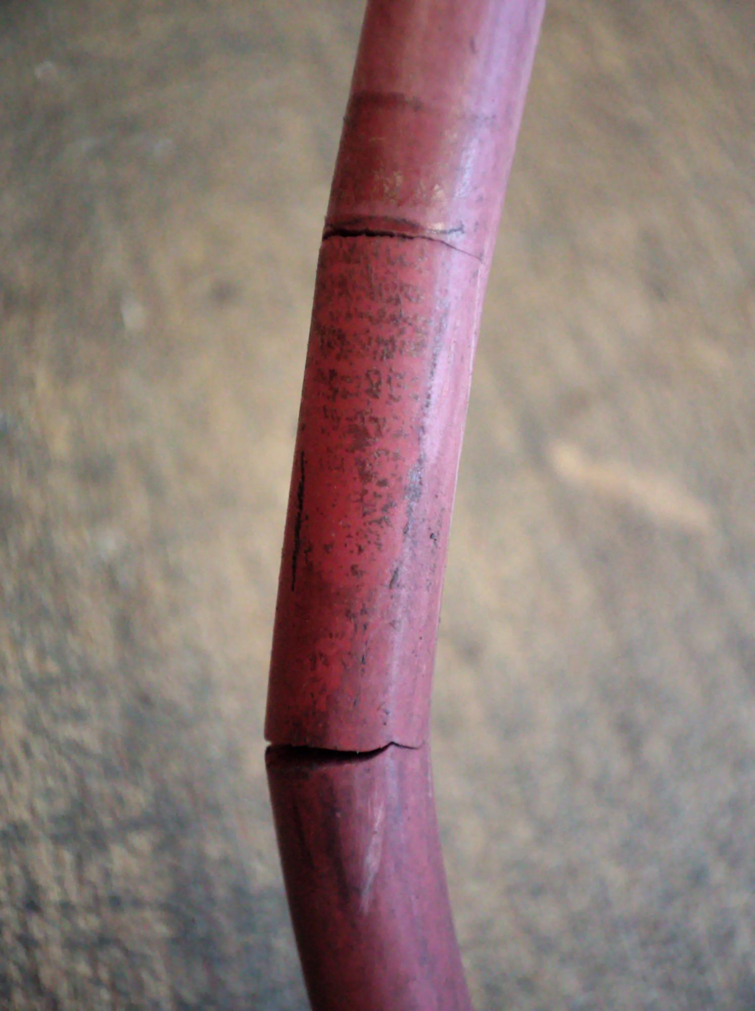

Vandaag haalde ik een aantal ongebruikte kabels uit een kabelgoot, waaronder een rode HV kabel voor de ontsteking van een gasbrander waarvan ik dacht dat het siliconenkabel was. De kabels waren op sommige plekken samengebonden met zwart tape, ogenschijnlijk standaard elektra tape, maar daar was de kabel helemaal uitgehard en gebarsten, maar nergens anders. Ik had dat nog nooit gezien, hebben jullie dat ooit gezien?
Dit waren oude kabels, maar niet extreem (waarschijnlijk eind jaren '90). Ik weet niet zeker of de kabel echt de bron is geweest van de problemen die ik had, maar als dit vaker gebeurt heb ik wel meer kabels die ik zou moeten gaan controleren. Ik dacht altijd dat die super flexibele rode kabels siliconenkabel waren en daarmee chemisch resistent, maar één stukje tape bleek genoeg om schade te geven.

Waarschijnlijk toch één of andere chemische reactie tussen het plakmiddel of de weekmakers van de electratape, en de siliconen(?) kabel. Vreemd inderdaad.

Ik kijk ervan op. Ik had verwacht dat de isolatie van die kabels een compacte structuur zou hebben en daardoor chemisch stabiel zou zijn. Bij een poreuze kabel gaat de stroom dwars door de isolatie heen.
Of is het een poreuze kabel die in een soort olie gedrenkt is?

Vele kunststoffen bevatten weekmaker, die altijd op den duur uittreden, vooral onder UV licht.

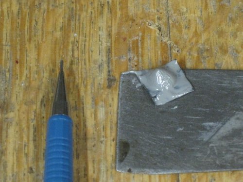

Het spul bleef overal aan plakken, inclusief vingers. Heb ze met een plamuurmes moeten verwijderen.

Siliconen lijm en siliconen objecten gaan inderdaad op de lange termijn niet goed samen.
Zo zijn er ook types lijm die neopreen kunnen aanvallen.
De rubber bekabeling in buizenradio's wordt op de termijn van decennia ook aangevallen door de latex kleeflaag van Leukoplast. Waar dat spul zat, wordt de kabelboom het snelst broos.
Kortom, als je dingen voor lange levensduur ontwerpt moet je de compatibiliteit van kabel en lijm bekijken.

Is het wel siliconekabel? zet er eens de soldeerbout tegen, dan weet je het snel..

Het lijkt eerder op PVC op de foto te zien.

Dan haal je ze niet van de Action of bouwmarkt. Ik herken het plakkerige en 'weglopen' van de tape wel (bouwmarktrommel).

Siliconenkabel mag niet in een afgesloten buis en dus ook niet met tape eromheen.
Zie https://shop.helukabel.com/nl-nl/HELUKABEL-SINGLE-CORE-UL-Style-3135-M…:
"altijd installeren in open, geventileerde pijp- of kanaalsystemen; anders zou een combinatie van hoge temperaturen boven 90°C en de afwezigheid van lucht de mechanische eigenschappen van siliconen aantasten"
