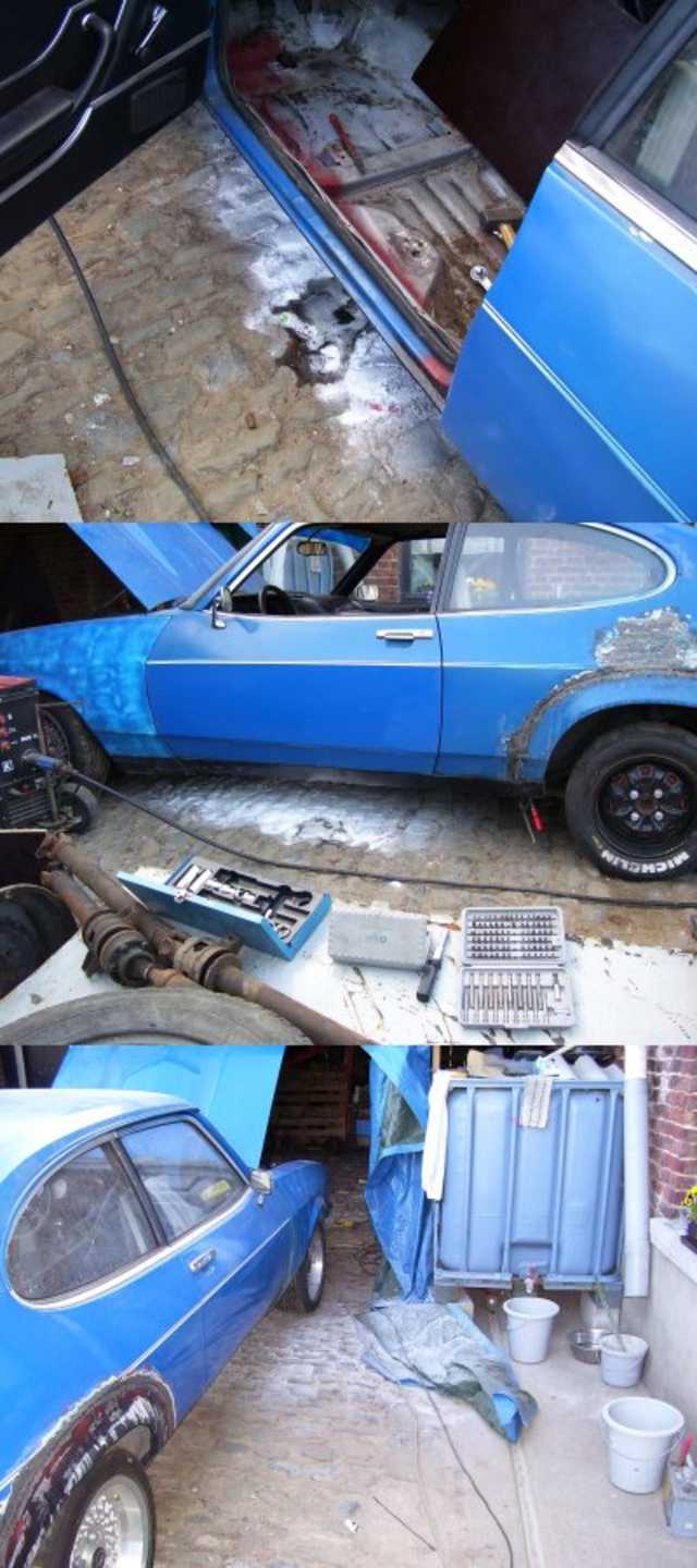

Ik heb in een vorig leven zat aan auto's gelast (professioneel) en -nooit- de accu losgehaald.
Dit ivm radio's die in de stress schoten en dergelijke.
Les 1
Altijd de massaklem zo dicht mogelijk bij het te lassen object brengen.
Les 2
Brandblusser bij de hand ivm de mogelijkheid tot in brand schieten van isolatie. (anekdote, ooit een werkgever gezien die kans zag om de plastic benzineleiding van een Simca 1307 (ja zo oud ben ik inmiddels wel) door te smelten waardoor er een straal brandende benzine op de vloer liep, opgelost met een griptang op de voedende straal)
Ergo, bij het lassen aan auto's zijn er wel meer zaken die eerder fout kunnen gaan dan wat autoelectronica.
In de ruiten van de auto vastgebakken metaalspetters is bij lassen ook iets wat je regelmatig ziet... (staat men gewoon niet bij stil...)
dat heb ik ook voorgehad.
binnenin aan de auto aan het lassen (zetelbevesting doorgeroest) en niet gezien dat achter de dorpelrand de plastic benzineleiding liep.
het was heeeeeeeeeeel warm toen ik aan het lassen was, tot ik mijn kap omhoog deed en zag dat de hele vloer in brand stond...
Jinny
accu's afkoppelen doe ik ook niet. zowieso ellende met radiocodes tegenwoordig.
een ecu of radio die kapot is door het lassen, neem ik er met plezier bij (als mijn toestel de pulsen niet heeft afgeschermd).
het zou niet de eerste auto zijn die uitbrand door laswerken. denk zelf dat er meer schade hebben daardoor, dan electrische problemen.
ook op onze prius al gelast (uitlaatbevestiging) en niks afgekoppeld. ding doet het nog gewoon. ik las ook altijd op lage stand. nutteloos op 300A te zitten, voor wat carosserieplaatwerk. denk dat dit vooral het probleem is. VEEEL te grote stromen voor wat nodig is, en grote stroom door slechte geleider (staalplaat) zal wel wat spanningen veroorzaken
