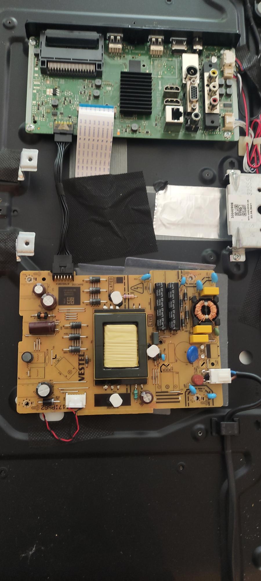

Bedoel je die 1,6A zekering bij de 230V ingang?

maar welke zekeringen piepen dan door?
Op dinsdag 13 augustus 2024 16:28:54 schreef jimmyw:
Ja die lijkt ok.
Hij moet niet goed lijken, maar gewoon 100% heel zijn. Meet je spanning na die zekering?

Ja daar meet ik 230 V
Maar ik heb bv geen spannig op de backlight (rode en zwarte draad)

Er zitten twee rijtjes van elk 3 diodes in. Meet even op kortsluiting, gewoon in 2 richtingen over een van de diodes uit elk rijtje.
Op dinsdag 13 augustus 2024 17:49:55 schreef maartenbakker:
Met de diodestand op mijn multimeter geeft het ene rijtje 250 en andersom 1650
(eenheiden weet ik niet) Andere rijtje 410 en andersom oneindig
Zijn steeds alle 3 vrijwel hetzelfde
Op dinsdag 13 augustus 2024 18:49:39 schreef smd:
Meet of op de plug naar moederbord een standby spanning staat.
Weet je welke pennen? Je bedoeld de zwarte stekker met 12 pennen.

Moederbord krijgt wel spannig. Kan ik hiermee de voedingsprint uitsluiten?
Op dinsdag 13 augustus 2024 20:24:01 schreef jimmyw:
Niet helemaal. Van schakelende voedingen komen vaak meer spanningen.
Je zal aan de hand van het schema moeten testen of al die spanningen aanwezig zijn. Is dat zo kun je de voeding doorgaans wel oké verklaren.
Onderdelen meten in een schakeling kan behoorlijk dubieus zijn. Een diode in sluiting meet je er meestal wel uit, maar als daarachter wat in sluiting ligt, meet je ook nul Ohm.....
Dat diodes verschillend meten op het diodebereik van je multimeter, ligt heel vaak aan de belasting die daarachter zit. Een spanningsdeler kan de boel al in de war sturen.

De eenheid is millivolt, en dan zijn die dus wel goed. Is een van de vaker voorkomende problemen, maar bij jou zit daar de fout dus niet.
