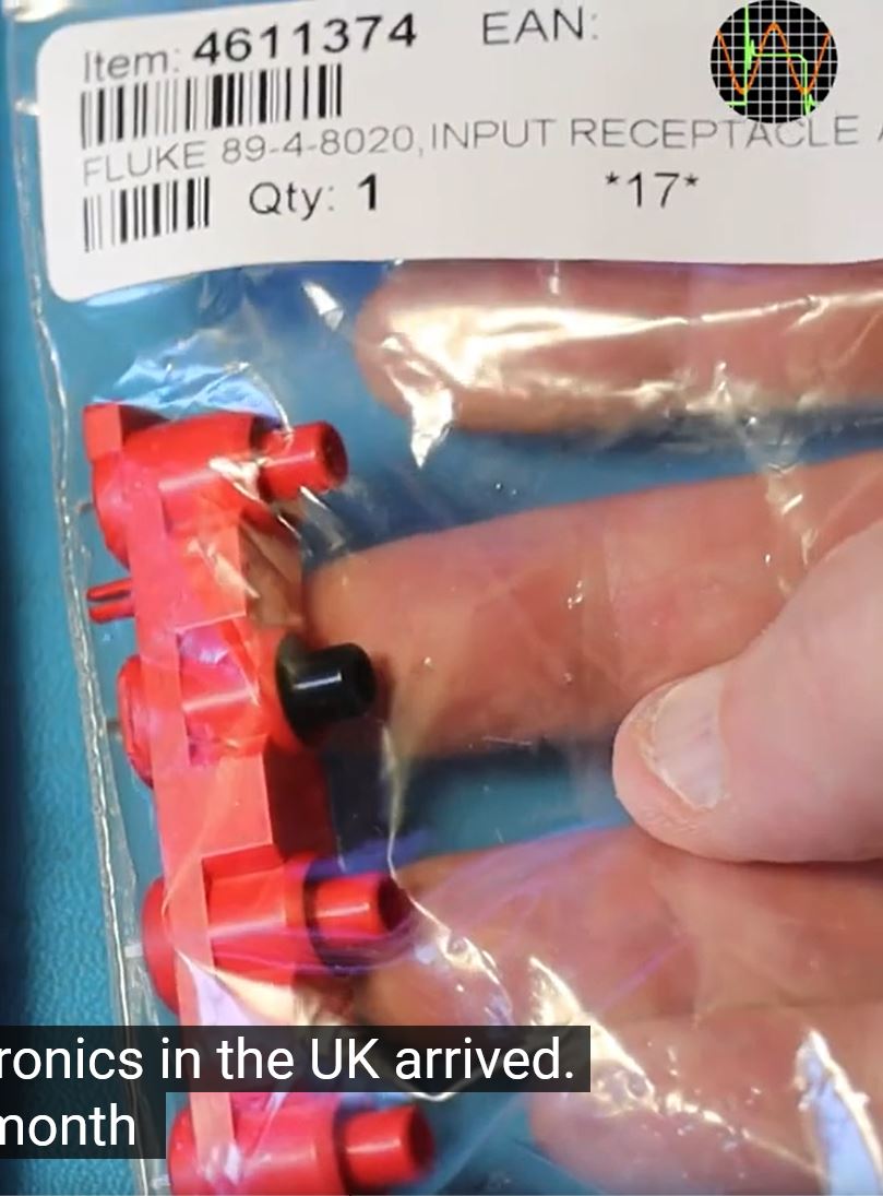

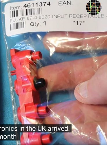

Waarschijnlijk het een slechte verbinding bij de banaanbussen, komt veel voor.
https://www.youtube.com/watch?v=Zh_I8YbMwFU
https://www.stevenrhine.com/?p=41939
Te koop bij: https://www.sjelectronics.co.uk/fluke-89-4-2020-input-receptacle-assem…
Dat is wel heel goedkoop, is dat een nepperd uit China? Ik zoek er nog een voor mijn Fluke 87 $87 :-( maar dat is OEM. https://www.ebay.com/itm/255983428539

Fluke 87 is dezelfde input block wat ik heb begrepen. Ik heb zelf geen ervaring ermee maar deze leverancier kwam ik tegen in verschillende posts van mensen die heb daar kochten ter vervanging.
Kennelijk zijn er verschillende versies van 87 want deze ziet er anders uit, deze is voor de 87-IV.
Klopt, deze is ook anders, maar wel origineel. Die Chinezen klonen ze maar met minder goed (harder) plastiek. Van horen zeggen...
