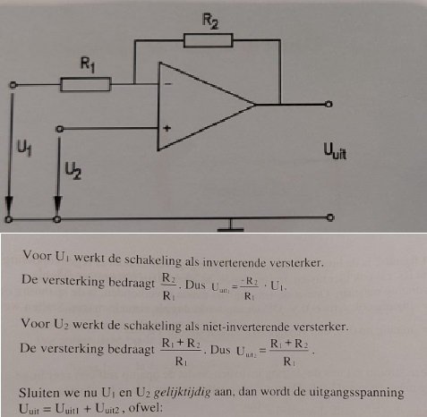

Fantomaz
Ik moet hier weer vaker komen... Wat kun je zo'n forum als deze gaan missen. :-)
OK.
Veel is herhaling van zaken die ik al wist. Dat is niet erg want de gaten in die kennis worden opgevuld met nieuwe info.
Het gedrag van een aangeboden spanning of signaal op 1 poort is me nu redelijk duidelijk.
Maar zodra beide ingangen een signaal aangeboden krijgen, wordt het wat complexer.
Daarbij vond ik onderstaand schema welke ik niet begrijp.
Hoe kan de versterking van een spanning op 1 ingang, beinvloed worden door weerstanden op de andere ingang?
Dit ontgaat me even.
Wat ik ook wel markant vond (en ik was het even vergeten sinds een paar weken terug toen ik hier ook al mee bezig was) was dat in de diverse (!) Youtube filmpjes steeds wordt gewerkt met 1+ R1/R2, in plaats van de oplossing in deze uitleg.
Wiskundig klopt het natuurlijk wel, maar ik vind de manier die hier in dit plaatje wordt gebruikt een onlogische manier om het uit te rekenen.
Wel, de opamp ziet alleen de spanning op in- en op in+.
En de spanning op in- verandert tgv de spanning op de uitgang door de terugkoppeling via de weerstanden.
Dus als je de spanning op in+ verandert, dan komt de opamp in aktie totdat de spanning op in- weer gelijk wordt op de spanning op in+

Op vrijdag 16 augustus 2024 20:50:43 schreef Fantomaz:
wat is er verschillend aan?
als de +ingang aan massa hangt, is er 0V
en dan probeert de opamp om beide op 0V te houden.
geef je de +ingang een andere spanning, dan is dat zijn referentie en zullen beide ingangen die spanning hebben. moment dat er een verschil is, zal die zijn uitgang aanpassen.
zonder weerstanden, komt die gewoon op +VCC of -VCC.
met terugkoppeling zal die de uitgang zodaning zetten, dat aan de -ingang dezelfde spanning als de +ingang zit
nonius
Daarbij vond ik onderstaand schema welke ik niet begrijp. Hoe kan de versterking van een spanning op 1 ingang, beinvloed worden door weerstanden op de andere ingang?
Ik snap het probleem niet helemaal, als u de eerste 2 voorbeelden ook begrijpt (uit uw eerste post).
Stel, U2 (op ingang +) is +1V. De opamp gaat nu proberen om z'n uitgang bij te regelen totdat, via terugkoppelweerstand R2, de + en - ingangen aan elkaar gelijk zijn, dus tot op de - ingang óók +1V staat.
Veronderstel nu dat U1 = +2V. En laten we voor het gemak weer even aannemen dat R1=R2, anders moet ik m'n rekenmachine erbij gaan pakken...
Op de ene kant van R1 staat +2V, de opamp gaat proberen om + en - ingangen gelijk te maken, dus - ingang neemt dezelfde waarde aan als de + ingang, nl. +1V.
2V---[R1]---1V---[R2]---uitgang opamp
Dan moet op de uitgang van de opamp dus 0V staan: alleen dan is op het knooppunt van R1 en R2 de spanning +1 V (spanningsdeler R1 en R2; R1=R2; dus op knooppunt staat het gemiddelde, (2V+0V) / 2
Andersom denk ik: hier is R2 de terugkoppelweerstand; dus A=(R2+R1)/R1.
Uit het 'hefboom-analogie' verhaaltje (hier enkele posts boven gepost; had je dat al gezien?):
De versterking is steeds ‘de hele lengte gedeeld door de ingangslengte’; dus (R2+R1)/R1.
(Getalsmatig is dat gelijk aan R2/R1 + 1, maar dat volgt minder duidelijk uit de afbeelding.)
