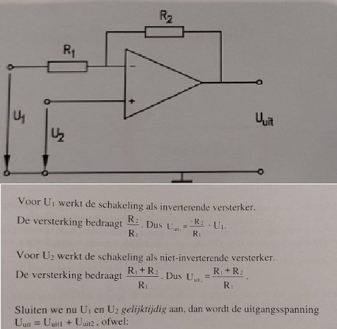

Maar zodra beide ingangen een signaal aangeboden krijgen, wordt het wat complexer.
Daarbij vond ik onderstaand schema welke ik niet begrijp. Hoe kan de versterking van een spanning op 1 ingang, beinvloed worden door weerstanden op de andere ingang?
Ik snap het probleem niet helemaal, als u de eerste 2 voorbeelden ook begrijpt (uit uw eerste post).
Stel, U2 (op ingang +) is +1V. De opamp gaat nu proberen om z'n uitgang bij te regelen totdat, via terugkoppelweerstand R2, de + en - ingangen aan elkaar gelijk zijn, dus tot op de - ingang óók +1V staat.
Veronderstel nu dat U1 = +2V. En laten we voor het gemak weer even aannemen dat R1=R2, anders moet ik m'n rekenmachine erbij gaan pakken...
Op de ene kant van R1 staat +2V, de opamp gaat proberen om + en - ingangen gelijk te maken, dus - ingang neemt dezelfde waarde aan als de + ingang, nl. +1V.
2V---[R1]---1V---[R2]---uitgang opamp
Dan moet op de uitgang van de opamp dus 0V staan: alleen dan is op het knooppunt van R1 en R2 de spanning +1 V (spanningsdeler R1 en R2; R1=R2; dus op knooppunt staat het gemiddelde, (2V+0V) / 2

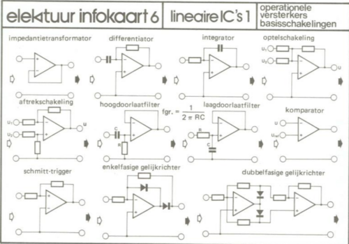

Leuk kaartje, RAAF.

Wat ik ook wel markant vond (en ik was het even vergeten sinds een paar weken terug toen ik hier ook al mee bezig was) was dat in de diverse (!) Youtube filmpjes steeds wordt gewerkt met 1+ R1/R2, in plaats van de oplossing in deze uitleg.
Wiskundig klopt het natuurlijk wel, maar ik vind de manier die hier in dit plaatje wordt gebruikt een onlogische manier om het uit te rekenen.
Andersom denk ik: hier is R2 de terugkoppelweerstand; dus A=(R2+R1)/R1.
Uit het 'hefboom-analogie' verhaaltje (hier enkele posts boven gepost; had je dat al gezien?):
De versterking is steeds ‘de hele lengte gedeeld door de ingangslengte’; dus (R2+R1)/R1.
(Getalsmatig is dat gelijk aan R2/R1 + 1, maar dat volgt minder duidelijk uit de afbeelding.)

Oftewel positieve feedback en negatieve feedback, wat in dit geval iets anders is dan management-speak voor 'iemand prijzen' of 'afzeiken'....
Die laatste, pos én neg feedback zat al in een audio amp uit de 50 ties van de vorige eeuw.
https://www.elektormagazine.nl/news/alles-wat-u-altijd-al-wilde-weten-…

Maar het neemt niet weg, cq het verduidelijkt mij niet waarom in het geval van een negatieve ingang aan massa, deze berekening complexer is dan wanneer de negatieve ingang rechtstreeks wordt aangestuurd.
Ik zie het als een spanningdeler, met de aftakking aangeboden op de ingang.
roadrunner84
Meep! Meep!
Op woensdag 21 augustus 2024 22:15:13 schreef Fantomaz:
[...] het neemt niet weg, cq het verduidelijkt mij niet waarom in het geval van een negatieve ingang aan massa, deze berekening complexer is dan wanneer de negatieve ingang rechtstreeks wordt aangestuurd.
Tja, ik kan het niet intuitiever voor je maken. Zoals ik zei is dat ook precies het geval, dat de spanningsdeler de aftakking op de V- ingang heeft. Maar de uitgang volgt niet de V- ingang, maar het verschil tussen V+ en de terugkoppeling. Bijgevolg wordt dus gedeeld door de spanningsdeler, niet vermenigvuldigd (verzwakt) met de spanningsdeler. Dat heeft de +1 tot gevolg.
Bij de niet-inverterende schakeling zit de 'koude kant' van de spanning-deler aan massa :
Vo = Vi * (R2/R1), ofwel A = R2/R1
Bij de inverterende schakeling zit de 'koude kant' van de spanning-deler aan de ingang. Dus dan moet je de ingangs-spanning optellen bij de uitgang :
Vo = Vi + Vi * (R2/R1), ofwel A = 1 + R2/R1
