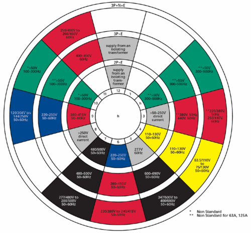

Bij een CEEform is de kleur en de uurstand (van de aardpen) meestal bepalend voor de spanning en de frequentie. Niet altijd want bijvoorbeeld in theaters gebruiken ze voor alle spanningen gewoon zwarte CEEforms.
