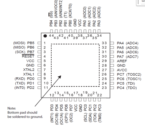

Is er een mogelijkheid van het (deel)schema eens online te zetten? ik zou uit pure interesse graag eens weten welke pinnen van de Atmega32 aangesloten zijn en hoe je het veranderd hebt tov de vorige versie.
Als je er weigerachtig over staat is dat geen probleem hoor.
ik heb er niet een echt schema van, het geheel is eigenlijk zo simpel dat ik in een keer de PCB teken.
er is ook niet echt iets veranderd t.o.v. de versie die werkte, alleen word alles een stuk kleiner dan eerst.
de poorten A B en C zijn in geval van:
transmitter, IR leds.
receiver, IR transistoren.
waarbij PB5, PB6 en PB7 ook worden gebruikt om met SPI te programmeren
pin 9 en 10 is de UART
pin 14, 15 en 16 zijn status led's
X-tal is een externe uitvoering.
"bottem pad should be soldered to ground"
(staat in het plaatje hierboven).
is dat echt nodig ? ik weet niet of ik dat wel kan met mijn soldeer apparatuur.
of zou gewoon er tegen aan "klemmen" ook voldoende kunen zijn ?
ik weet ook wel dat de datasheet leidend is, maar die voor ziet dan ook wanneer de controller tot op het randje word gebruikt.
en mijn toepassing is niet zo veel eisend.
bij de QFN wel gewenst, of het een echte must is weet ik niet, dat is met een boutje lastig te doen. Wat je wel kan proberen om er wat naked via's onder te designen en dan nadat je de micro erop hebt gesoldeerd via de via en een klots flux de onderkant kan verbinden.
MAar kun je de andere (niet hebbende) pootjes van de qfn wel met je boutje solderen dan?
Wat is momenteel nog het probleem dat je ervaart met je uart? want dat lees ik eigenlijk nergens exact terug.
Bij sommige chips is het een must, bij anderen sterk aan te raden (al was het alleen maar om te garanderen dat het een stabiel potentiaal heeft).
Vrijwel altijd is het een koelingsmechanisme.
Ik zet er (als er ruimte voor is tenminste) een oversized via onder, waar ik met de punt van de soldeerbout in kan.
De kleine qfn20 en qfn24 doe ik met hetelucht, gaat prima, ook het groundpad. (o.a. de ADP5062 en NAU8814, 4x4mm)
