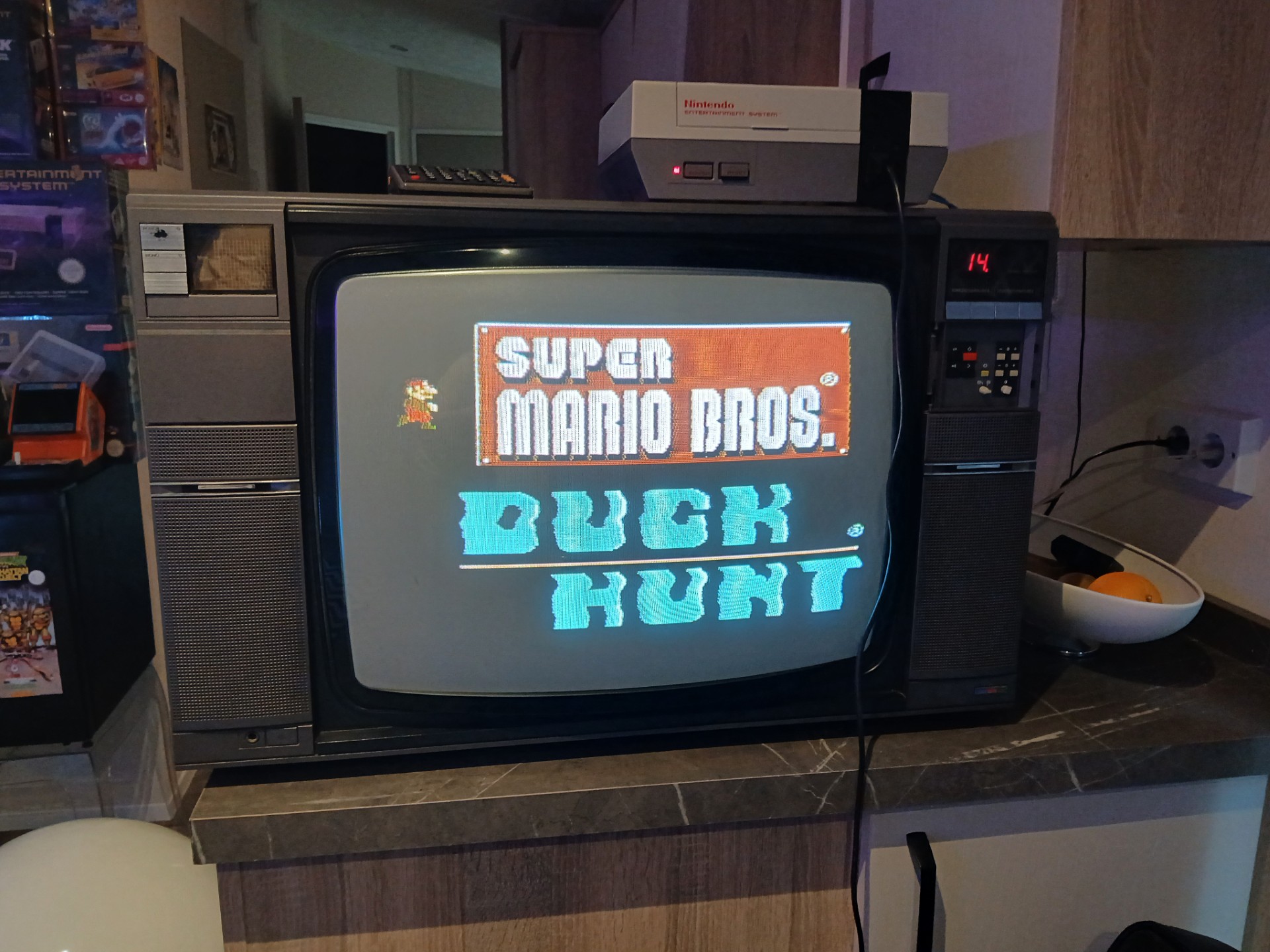

Heb net een Philips beeldbuis tv k40 aangeschafd.

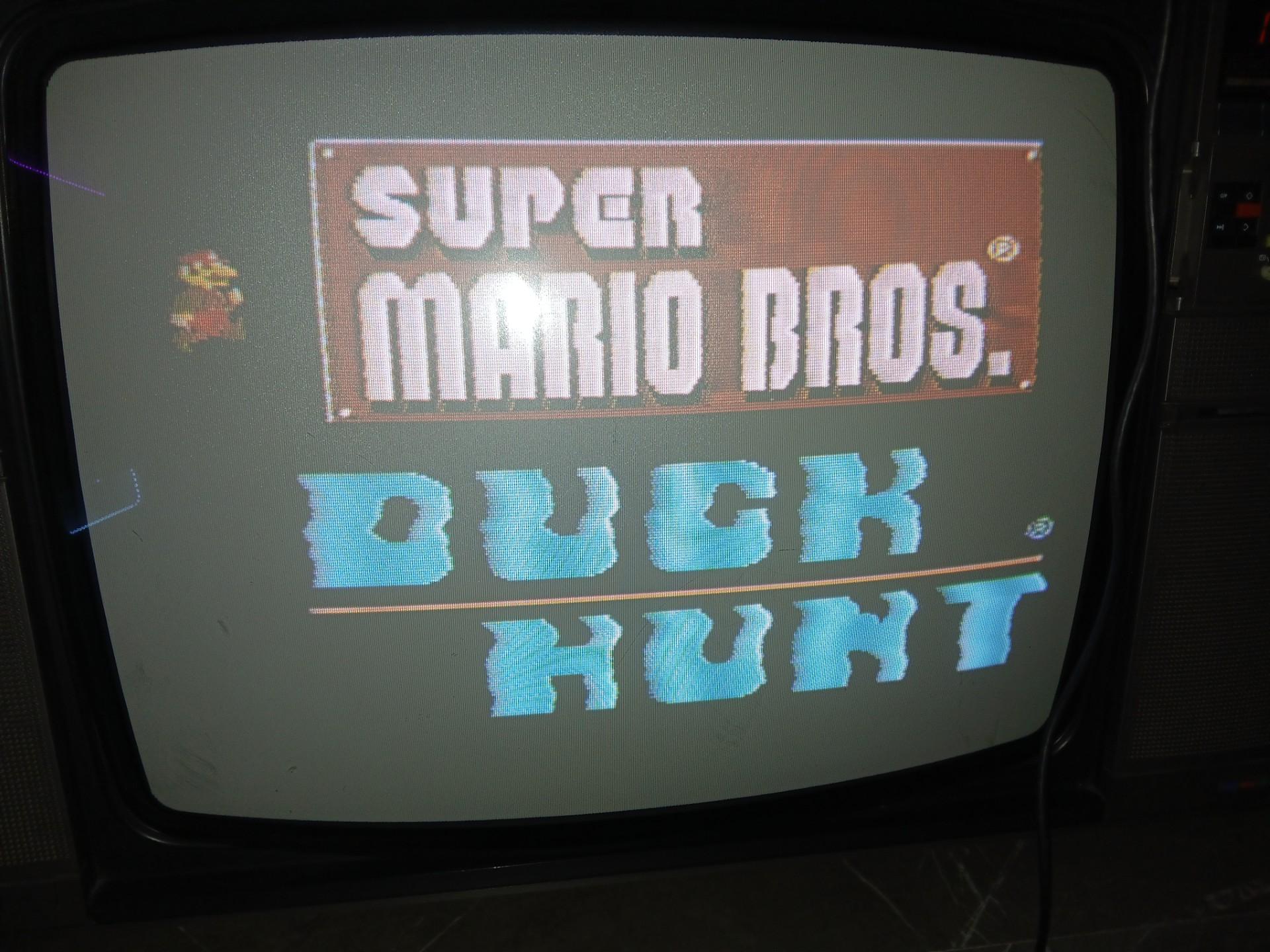

Maar geen geluid en het beeld is wat vreemd gerekt zie foto's.
Maar de beeldbuis heeft genoeg leven in zich gezien hoe vel en de kleuren.
Heeft iemand een idee wat de oorzaak hiervan is.
En wat ik hieraan kan doen om het mogelijk te verhelpen.
Graag verneem ik het.
Probeer de knop eens onderaan links? Staat het volume hoog genoeg? Het wriemelende beeld kan liggen aan een verlopen middenfrequent van de TV dan wel aan het kanaal van de spelconsole die niet perfect op Kanaal 14 staat...

Maar ik kan niks fijntunen beeldbuis lijkt wel vel mooie kleuren.
Maar schaduw bij de figuurtjes van de game uitgerekt zie foto onderen.
En geen geluid.

Rond die tijd had Philips T.V.'s met een kanalenkiezer/IF unit.Dat gaf na x aantal jaren zigzag beeld. oorzaak, 10 u Elco's in de IF section.

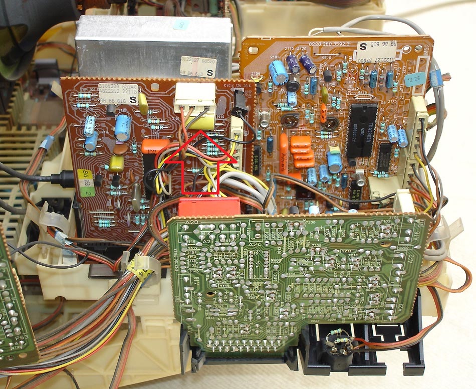

de batterij is origineel een geel of oranje staaf en zit op een print met een aantal grote ic's vlakbij. de accu in metalen buis klinkt als de grote staande elco op de hoofdprint, vind de voeding niet leuk zonder zn afvlakking..
nonius
Maak anders even een foto van de component die u verwijderd heeft, en het deel van de printplaat waar het vandaan kwam.
Maar als ik het zo lees lijkt het me verstandig dat u verder leert door over de schouder van een reparateur mee te kijken en voorlopig even niets meer te verwijderen. Is de condensator nog te redden/terug te plaatsen? En maak anders ook een foto van wat u *denkt* dat de batterij is en plaats die hier, voordat u weer de soldeerbout opstookt.

Denk dat gele ding de batterij is...
Hoeben
Een elco met klemmetjes? Lijk op een afgeschermd blikje? Pinnetjes van insteekmodule krom?
Ik ben benieuwd wat men hier van kan zeggen. Overal zijn wel fotos en schemas van K40 te vinden.
Is dit'm? hier kun je vast het schema krijgen: https://www.radiomuseum.org/r/philips_goya_stereo_5380_k40.html
