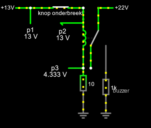

Wat ik eerder al omschreef. Er staat 13V op een een poort, daarop zijn in serie een drukknop en (waarschijnlijk) een relais aangesloten. Dus op het moment dat het relais afvalt of de drukknop wordt ingedrukt wordt het circuit onderbroken. Mijn vermoeden is dat die 13V een zelf een relais laat omklappen.
Ik wil weten hoe ik als externe observator kan meten dat er 13V loopt (of niets) en daarvoor wil ik richting 3.6V (optocoupler).
Het idee om er een weerstand in serie over te zetten werkt waarschijnlijk, maar zou je dit bijvoorbeeld ook kunnen doen zodat de 13V blijft behouden?
Dit schematisch beter?

Welke spanning heeft P1? In uw laatste schema staat 3V (2x1.5V), in één van uw eerdere tekeningen staat 12V (8x1.5 batterijen). Wat zijn de specificaties van de lamp? Met deze laatste is te bepalen hoeveel stroom er normaal door de kring loopt.

Ik wil als deelnemer in een serie schakeling weten dat het circuit open of gesloten is. Alleen dat.
Lamp is in het echte leven dus waarschijnlijk een relais. Er staat 13V op de twee terminals als de serie niet is aangesloten. Specificaties van het achterliggende relais onbekend.
Als het in het echte leven waarschijnlijk een relais is, waarom tekent u dan een lamp in het schema, en geen relais(spoel)?
Evt. een Hall-sensor bovenop de spoel van het betreffende relais monteren? Zodat, wanneer de spoel bekrachtigd is, het magnetisch veld ervan de Hall-sensor activeert. Vervolgens kan er dan een digitaal signaaltje naar de ESP32 gaan.
Of zelf op internet zoeken naar een 'DC current sensor'. Om een geschikt exemplaar uit te zoeken zult u wel moeten weten in welk bereik de stroom ligt, die door uw kring loopt. Dus u zult toch de stroom moeten meten of anderszins bepalen, als u een enigszins betrouwbare oplossing wilt uitvogelen.
Op basis van de huidige gegevens kan ik verder niets constructiefs zeggen.

Omdat ik niet begreep wat K7Jz bedoelde, en dat heb gesimuleerd.
Ongewenst, ik wil achter de terminals blijven waar de 13V op staat.
Ik vermoed dat dit de werkelijke situatie is.

Op zondag 22 september 2024 22:01:04 schreef Skinkie:
Niet echt
vuistregels:
De voeding (boven) en de massa (onder) (ground/gnd/aarde) teken je meestal met een labeltje zoals +12V en GND of dat aarde symbooltje. Spoorzoekertje om uit te vinden dat de inschakelknop en het 'power' lampje via 3 'loopings' aan een batterij zitten is niet interessant.
Hoe een relais of transistor iets laat knipperen of schakelen is waar het om gaat.
Bij relais mag je de spoel en schakelaar helemaal los van elkaar tekenen, de pootjes tekenen zoals een fysiek relais maakt het eigenlijk meteen een wirwar.
Hieronder heb ik 3 meetpunten gemaakt. Die kan je naar een optocoupler leiden. Je ziet p1 is altijd 13v, daar heb je niks aan, p2 kan je gebruiken als je daar bij kan, die is 13 of 0V. P3 is met een extra 10Ω weerstand gemaakt (anders zou hij altijd 0v aangeven) en is hopelijk laag genoeg om het relais gewoon te laten werken. Nu is hij 0 of 4V. Als je een echt stroommetertje hebt (currentsensor) dan is de weerstand heel laag en heeft het nauwelijks invloed maar krijg je er toch een goeie stroommeting uit, dit zijn duurdere componenten dan een weerstand.
De 13 en 22V voedingen heb ik zo getekend om aan te geven dat die losse circuits kunnen zijn. De buzzer heb ik maar als weerstand getekend.
Wat je eigenlijk moet doen is meten, hoeveel stroom loopt er. Welke spanning, bij welke toestand etc. Via linkje kan je wat proberen na te bouwen.
