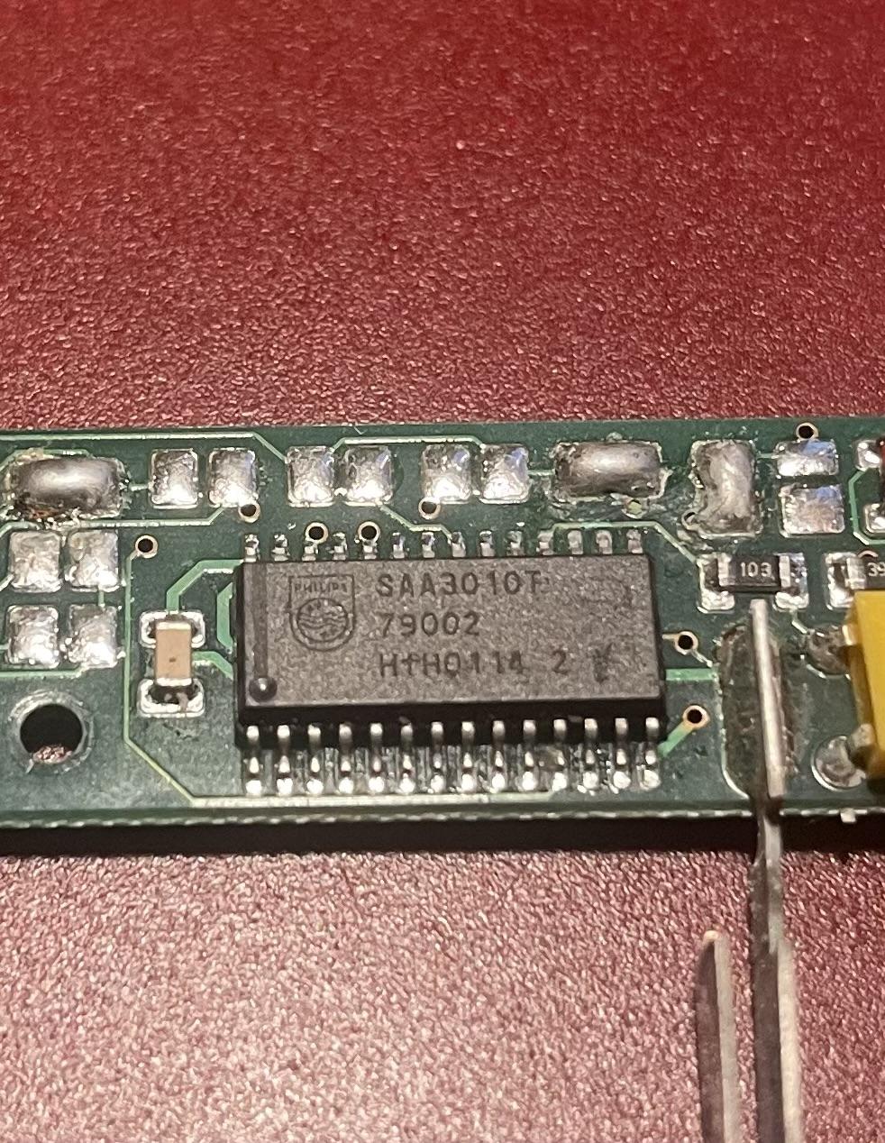

Dat zou dit wel handig zijn op Wiki staan wel veel protocollen beschreven voor IR communicatie. Bijna 400 euro betalen voor zo'n bubbelbad AB vind ik ook erg veel. Moet natuurlijk wel een waterdichte AB zijn die blijft drijven. @TS Een scherpe foto van de binnenkant van de AB zou wel handig zijn. Dan weet de goegemeente wat voor soort chip er gebruikt wordt.

Die chip SAA3010T is een klassieker; gewoon een RC5 dus, alleen zal wel op een niet-gangbaar systeemadres uitzenden, en misschien op een andere frequentie. Wat staat er op de resonator (geel, rechthoekig blokje rechts van de foto)? Als er 429 of 432 op staat is het een standaardfrequentie.
Het gaat wat het systeemadres betreft dus om de soldeerbruggetjes die je op de foto kunt zien (worden als jumpers gebruikt). Als je een schema uittekent kun je hem met goed verkrijgbare onderdelen nabouwen.
Ik denk ook dat de meeste leerbare afstandsbedieningen deze wel zullen ondersteunen. Zeker als hij op de standaardfrequentie loopt.

Die keramische resonator is niet dezelfde als die in uw AB, denk ik.
Wat Maarten bedoelde is, wat is de opdruk op *uw* ker. resonator? Of evt. een foto van uw specifiek exemplaar.
Maar dus toch gewoon RC5. Het zou me inderdaad verbaasd hebben dat een dergelijke fabrikant in die tijd zelf het wiel (of de afstandsbediening) opnieuw zou gaan uitvinden. 'Beter goed gejat dan slecht bedacht', het motto van elke goede ingenieur
Jawel hoor, deze resonator zit er in met dezelfde opdruk.
Heb alleen deze foto gebruikt omdat de opdruk erg vaag is

@fapri: Het nog niet zo simpel om een betrouwbaar werkend protocol te schrijven. Vandaar er maar een handjevol echt veelgebruikte protocollen is en dat Villeroy en Boch niet het wiel opnieuw wil uitvinden. Het verbaast me niet heel erg dat er voor RC5 gekozen is want dat geeft toch de kleinste kans dat het op andere apparaten stoort door de beschikbaarheid van een redelijke hoeveelheid systeemadressen. Alleen het systeemadres is nog even de vraag, ik denk niet dat bubbelbaden in de originele specificatie stonden.
@Djodjotje: 429kHz als basisfrequentie is de originele RC5 toepassing. Later werd ook wel 432kHz gebruikt. Is dus echt een toepassing volgens het boekje. Door middel van delers wordt de draaggolf en modulatie van de LED bepaald. De draaggolf richting de LED is denk ik resonator/12 dus 35,75kHz in jouw geval. 36kHz afstandsbedieningen werken meestal net zo goed dus een kleine afwijking mag. Alleen sommige fabrikanten kiezen dan weer een compleet afwijkende frequentie om te voorkomen dat het allemaal te makkelijk wordt....

Gezien de soldeerbruggetjes op het printplaatje verwacht ik dat het systeemadres instelbaar is (voor verschillende apparaten van hetzelfde merk, het zou slordig zijn als het bidet gaat spuiten als je op de bubbeltjesknop van je bad drukt) en niet standaard op televisie staat... Maar je weet natuurlijk maar nooit. Als ik me goed herinner kent RC5 32 systeemadressen dus voldoende keuze.
