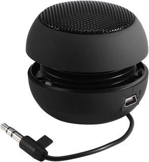

Voor mijn mp3 speler wil ik misschien ook een klein speakertje aan kunnen sluiten is deze ook alleen van het linkse kanaal of toch gemixt mono? denk ook niet dat jullie dit kunnen zien, dan zou je er in moeten kijken,onderkant heeft geen speaker alleen boven, vreemd de verkoop site geeft aan Audio-uitvoermodus stereo
ps bluethoot is geen optie
Het is een stereo stekker en de fabrikant zgt dat het stereo is, dan is de kans erg groot dat het stereo is.
Behalve als het direct uit China komt, dan zou het van alles kunnen zijn. bv alleen maar 1 kanaal gebruikt, twee kanalen zonder of met weerstanden bij elkaar geknoopt, 1 of 2 speakers etc. Is wel een heel erg klein ding als dat een 3,5 mm plugje is.
ongeveer 5 bij 4 cm, het gaat om deze heeft maar één speaker kan eigenlijk geen stereo zijn, of er moet toch een dubbele speaker zijn.
https://www.amazon.nl/Draagbare-luidspreker-draadloze-draagbare-ingebo…
Als je heel hard "Nee" schudt op het ritme van de knipperled dan krijg je precies op dat ritme een gemultiplexed stereo effect in je hersens
De chinese 'jurist' zal wel uitgedokterd hebben dat 'stereo' geen beschermde naam is dus het 'accepteren van een stereo-signaal' is dan voldoende om het op de doos te zetten.
Alsof Chinezen daar rekening mee houden
Maar de omschrijving zou ik niet te snel geloven.
mini draadloze luidspreker met 3,5 mm aux audio jack plug
