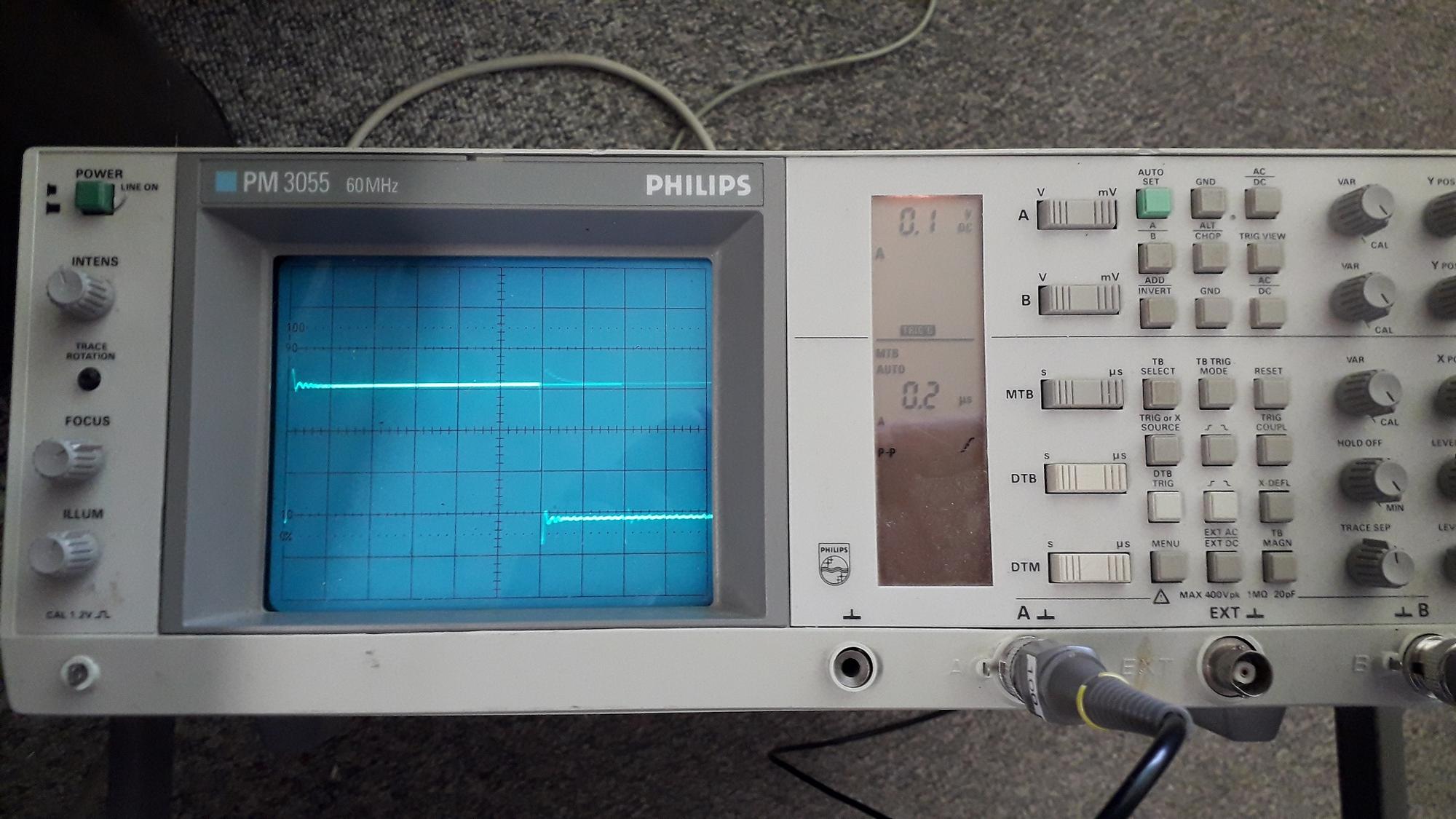

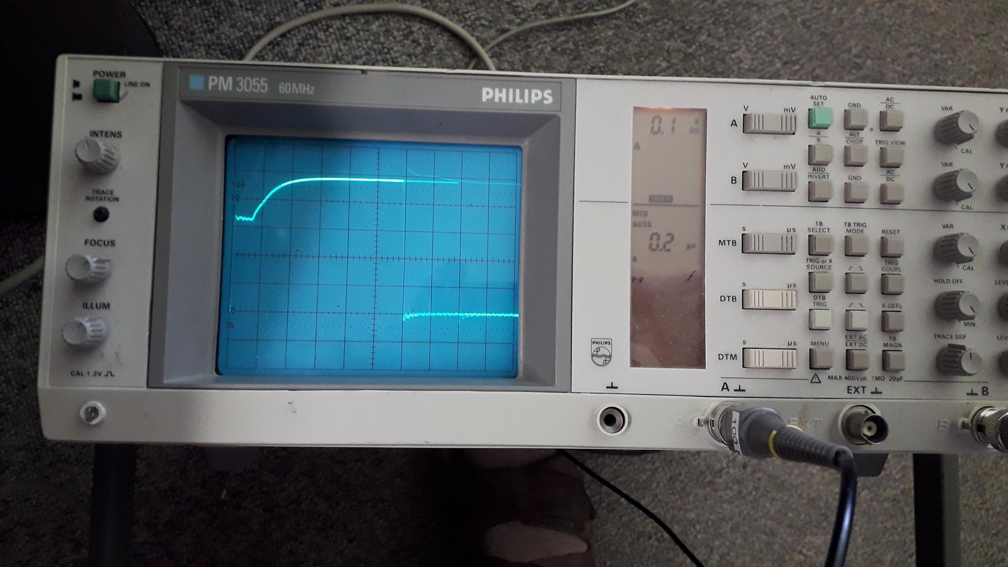

Redelijk verrassend eerste resultaat van mijn experimenten.
In aanloop naar een levelshifter begonnen met de pull-ups aan de 3.3 volt microcontrollerkant naar de 3.3 volt voeding te leggen in plaats naar 5 volt.
Eerste plaatje: de i2c klok op de 8574 chips voor de aanpassing:
Tweede plaatje: idem maar met de pull-ups naar 3.3 volt
In beide gevallen: 0.1 volt en 0,2 usec per schaaldeel
Het LCD display staat gewoon op 5 volt voeding en blijft werken.
Voor ik verder ga experimenteren laat ik dit maar eens een poosje draaien.
Ga nog wel kijken hoe groot de intervallen tussen diverse commando's zijn en die eventueel nog aanpassen als ze kritisch lijken.
Het eerste plaatje heeft inderdaad wel een heel grote risetime, dat kan problemen geven (zeker i.c.m. bitbangen)

De originele 100kHz limiet van I2C komt omdat je dan na die e-macht nog een redelijke "hoog-tijd" overhoudt.
Met lagere bus-capaciteit, sterkere pullups enz. kon dat naar 400kHz opgevoerd worden.
Jou signaal heeft een "perfect hoog" tijd van 1 microseconde. Dat is helemaal perfect voor een bus op 400kHz.

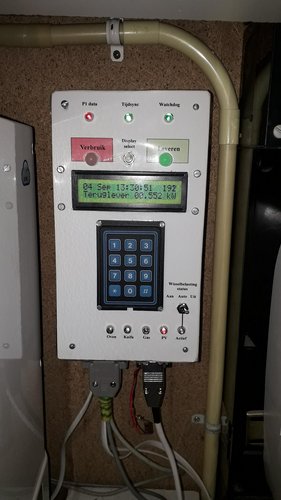

Het is een kastje wat de P1 poort van mijn Kaifa meter uitleest en pulssignalen van kWh metertjes van de zonnepanelen, de inductieoven en via een leeskopje de led-puls van de Kaifa opvangt.
De gasmeterstand wordt omgevormd naar een aantal verbruikspulsen en samen met de pulssignalen als hierboven doorgestuurd naar mijn datalogger.
Via het toetsenbordje kan een tijdvenster worden ingegeven waarbinnen er een extra 3kW verbruiker mag worden ingeschakeld. Dit o.a. als de coven niet ingebruik is.
De display select toets laat achtereenvolgens de meest interessante registers van de slimme meter zien. Twee grote Led's signaleren of er verbruikt of teruggeleverd wordt.
