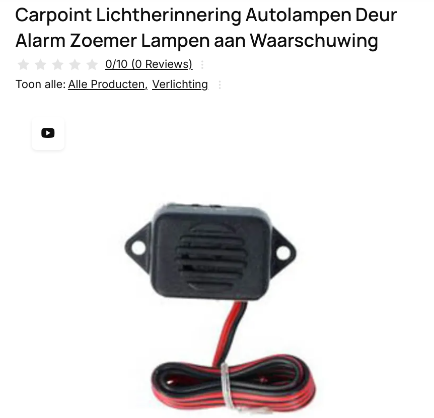

Mischien een domme vraag... Maar kan je een auto met platte batterij stroom geven via de verloop stekker?
Mijn auto zijn lichten gaan niet automatisch uit bij het stilleggen van het voertuig. Waardoor ik nu al 3x in mijn ogen auto heb moeten "inbreken" omdat mijn deuren nietmeer open gingen...
Kan ik via de poort constante stroom en de massa hiervan een nood-accu aansluiten om zo mijn wagen open te krijgen?
Hopelijk kan iemand me hiermee helpen, want op mezelf rekenen om m'n lichten af te zetten is blijkbaar onmogelijk ?
Dank bij voorbaat

Als je vanaf die powerbank dus de trekhaak voedt, dan begin je de accu op te laden. Hopelijk zit ie snel op een spanning dat je de deur open kan krijgen. Worst case duurt dat dus 10 of 15 minuten en is dan je powerbank leeg.
Let op: De "power" aansluiting van je powerbank is "ongezekerd", kortsluiting maken en er gaan heel grote stromen lopen. Dus bijvoorbeeld als je in die aanhanger stekker twee massa aansluitingen weet te vinden. Dan is er geen zekering die de boel stopt.

Mijn idee zou zijn om iets dat 13-14 volt levert aan de aanhangerstekker te verbinden, maar dan wel met iets stroombeperkends ertussen, al was het een koplamp, en dan de boel enkele uren te laten staan "uitmiddelen".
En nog beter is het natuurlijk om te voorkomen dat het probleem kan optreden, dat is altijd het simpelste. Maar een verstrooidheid begaan we allemaal al wel eens.
