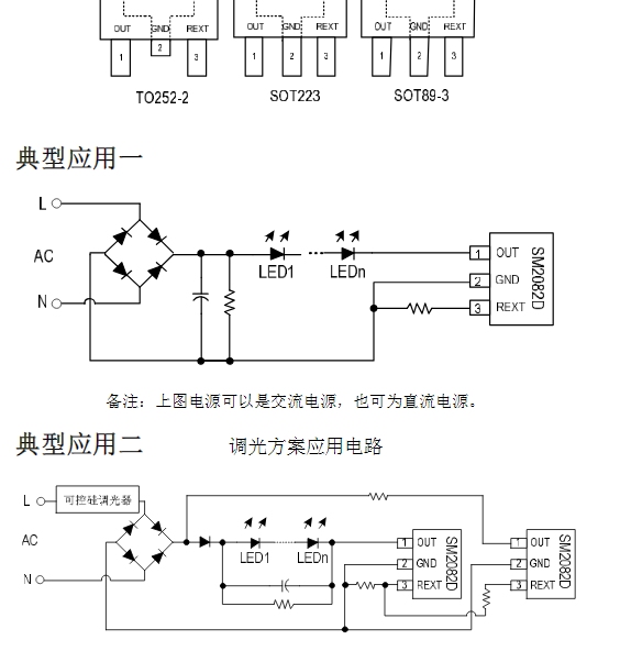

't Is inderdaad een switcher. Foutje van mij. Toen ik het printje van de andere lamp. De lamp in kwestie heb ik nog niet (voor zover hij dat nietzelf al gedaan had) gesloopt. Ik dacht dat er meer silicium op het printje zat, maar dat andere chipie is gewoon een brugcel.
Metingen aan dat printje toonden 160 à 170 V per filament.
De driver is een SM2082D van Megasan. Een chipmaker, waarvan ik nog nooit heb gehoord. Ik vermoed Turks, gezien de 's' met zo'n half maantje er boven. Helaas is de site volledig in de betreffende taal gesteld, ook het cookies verhaal. Daarom ben ik er niet verder mee gegaan.
Ik heb uitgerekend dat de lamp ongeveer 22k uur er op heeft zitten. Dat is, schakelen meegennomen, inderdaad EOL. Alleen jammer dat hij heeft gemeend tijdens mijn afwezigheid (muziekfestival in Utrecht) er met vuurwerk mee op te moeten houden. Het had brand kunnen veroorzaken en dat verwacht je niet van een lichtbron, die mede uit oogpunt van security is ingezet.

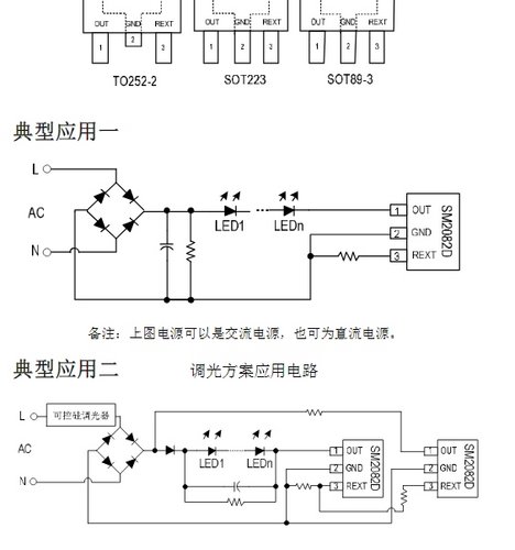

Bovenaan de datasheet (https://www.alldatasheet.com/datasheet-pdf/pdf/1133351/LINKAGE/SM2082D…) staat:
SM2082D ???LED ????????
(Note to de site admin, chinees copy-pasten werkt niet
Google translate maakt daarvan:
SM2082D Single channel LED linear constant current control chip
Dus een lineaire regelaar, geen switcher
Klopt, ik heb ze ook nog wel als spanningsregelaar ingezet. Dat werkte verrassend goed!
Spanning regelen met een SM2082C LED driver
Ik denk dat de elco is gaan lekken en daarmee de rest van de componenten heeft kortgesloten tot er ergens een vonkoverslag plaatsvond. Dan is het snel einde verhaal...

Nu ik dat bolle elco'tje dat op het printje van die andere lamp zitheb gezien denk ik dat die diagnose wel klopt.
Interessant, trouweens dat die SM2082D chip ook een dimmer accepteert. Ik heb het nooit geprobeerd, maar het kan best wel eens handig zijn.....
Groet, T.A.
De schakeling die dimmers accepteert bevat vaak twee SM2082 chips, waarvan eentje een beetje steun stroom blijft trekken als de LED's uit zijn omdat de meeste triacs anders niet betrouwbaar ontsteken. Dit is zo een typisch geval van 'it depends'. Zorg er liefst voor dat je er niet van uit gaat.

De schakeling die dimmers accepteert bevat vaak twee SM2082 chips, waarvan eentje een beetjesteunstroom blijft trekken als de LED's uit zijn omdat de meeste triacs anders niet betrouwbaar ontsteken. Dit is zo een typisch geval van 'it depends'. Zorg er liefst voor dat je er niet van uit gaat.
Ah, dat is de bedoeling van dat tweede voorbeeldschema (zie post van fcapri).
Ik vroeg me al af waarom je een SM2082 stroom door een weerstand wou laten trekken...

Valt wel mee hoor, door de manier dat de weerstanden geschakeld zijn loopt er alleen stroom door de "verspilregelaar" tijdens het niet geleiden van de LED's, waar beide de amplitude van de spanning en de tijdsduur beperkt zijn.
