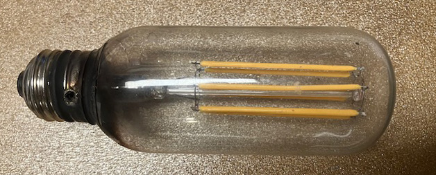

Vanavond wilde ik mijn schemerlamp, waarin een Chinese(?) T45 LED-filament lamp van 8W zat, aan doen. Eerst wat geflikker, daarna een flits en een flinke knal. De ballon is er finaal, maar netjes! van af 'geschoten'
Zie foto's
Let op het gaatje voor de verbinding met de fitting; de soldeer is er finaal uit geschoten!!
Die lamp heeft het al jaren goed gedaan en gaat dagelijks bij schemer aan en rond 01:00 uur uit en brandt dan een uur voor zonsopgang nogmaals tot 09:00 uur.

Dit is een 'filament LED' lamp.
De driver in de voet zal niet veel meer zijn dan een condensator, een gelijkrichter en een weerstand. Soms zit er zelfs geen condensator in.
Hier een demo van wat erin zit: https://www.youtube.com/watch?v=H_XiunR-cAQ
Die individuele strips zijn te koop op ali. Bestaat ook in relatief flexibele en veel langere exemplaren. Van 3v tot veel hogere spanning zoals 75V.

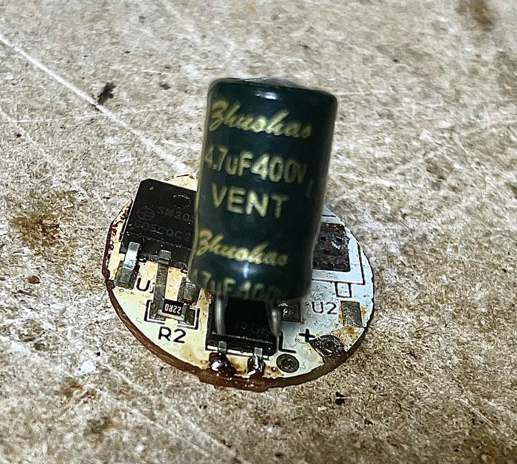

Ha Swake,
Dat klopt, behalve dat er een printje in zit met meerdere SMD componenten. Dus het is iets degelijker dan je denkt en zit er een switcher in.
Ik heb nog zo'n lamp, waarvan ok de fitting heb geopend. Ik zal er in de loop van de dag een foto van maken.
Ik vermoed dat de elco is geklapt, ondanks dat de boel niet zo heet wordt als een gloeilamp de buitenkant van de ballon zwordt niet hoger dan zo'n 45°C

Ha Swake,Dat klopt, behalve dat er een printje in zit met meerdere SMD componenten. Dus het is iets degelijker dan je denkt en zit er een switcher in.
Is dat een switcher? Ik zie een elco, een weerstand, een keramische C en twee potentiele halfgeleiders.
Geen spoel, dus ik denk geen switcher.. Eerder een serieregelaar. Wat best kan, als de filamentspanning hoog genoeg is.
een elco van 400V. dus ik denk dan gelijkrichtier en 320V DC daar.
en een snelle switcher misschien om pulserend pwm te maken.
kan de nr's net niet lezen op die halfgeleider SM20.....
andere fotos te blurry om de rest te zien

Kan, maar zonder spoel is er niets om de stroom in de aan-periode te beperken. Dat verklaart dan wel dat ie ploft.
Als echter de filamentspanning ordegrootte 250V had moeten zijn, dan kan het een lineaire regelaar zijn. 8W in het filament (bij 250V), moet je nog een kleine 2W wegstoken vanaf de 325V. Dat kan prima in een lampvoet, en wordt ie inderdaad lekker warm.
Of 8W totaal, 6W in filament. 2W in regelaar. Kan best.

Die elco heeft al een verhoogd dak zo te zien, dus die is zeker ( mede) schuldig aan de teloorgang van de lamp.
Ik ga uit van een lineaire regelaar.

Ik zie wat te weinig onderdelen voor een switcher, ik denk dat U1 wat lineairs doet. Wat is het typenr?

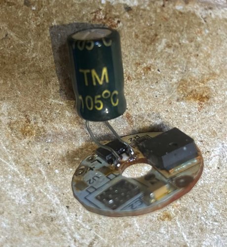

't Is inderdaad een switcher. Foutje van mij. Toen ik het printje van de andere lamp. De lamp in kwestie heb ik nog niet (voor zover hij dat nietzelf al gedaan had) gesloopt. Ik dacht dat er meer silicium op het printje zat, maar dat andere chipie is gewoon een brugcel.
Metingen aan dat printje toonden 160 à 170 V per filament.
De driver is een SM2082D van Megasan. Een chipmaker, waarvan ik nog nooit heb gehoord. Ik vermoed Turks, gezien de 's' met zo'n half maantje er boven. Helaas is de site volledig in de betreffende taal gesteld, ook het cookies verhaal. Daarom ben ik er niet verder mee gegaan.
Ik heb uitgerekend dat de lamp ongeveer 22k uur er op heeft zitten. Dat is, schakelen meegennomen, inderdaad EOL. Alleen jammer dat hij heeft gemeend tijdens mijn afwezigheid (muziekfestival in Utrecht) er met vuurwerk mee op te moeten houden. Het had brand kunnen veroorzaken en dat verwacht je niet van een lichtbron, die mede uit oogpunt van security is ingezet.
