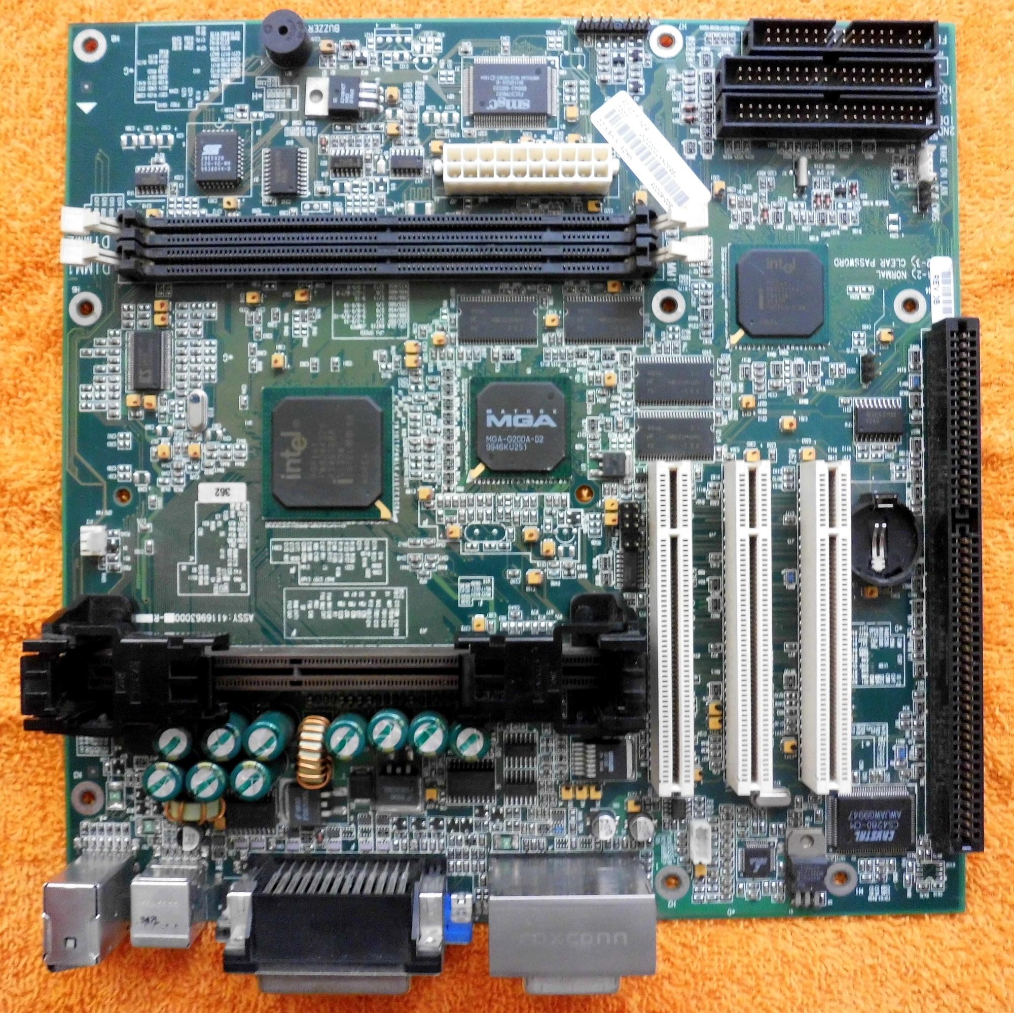

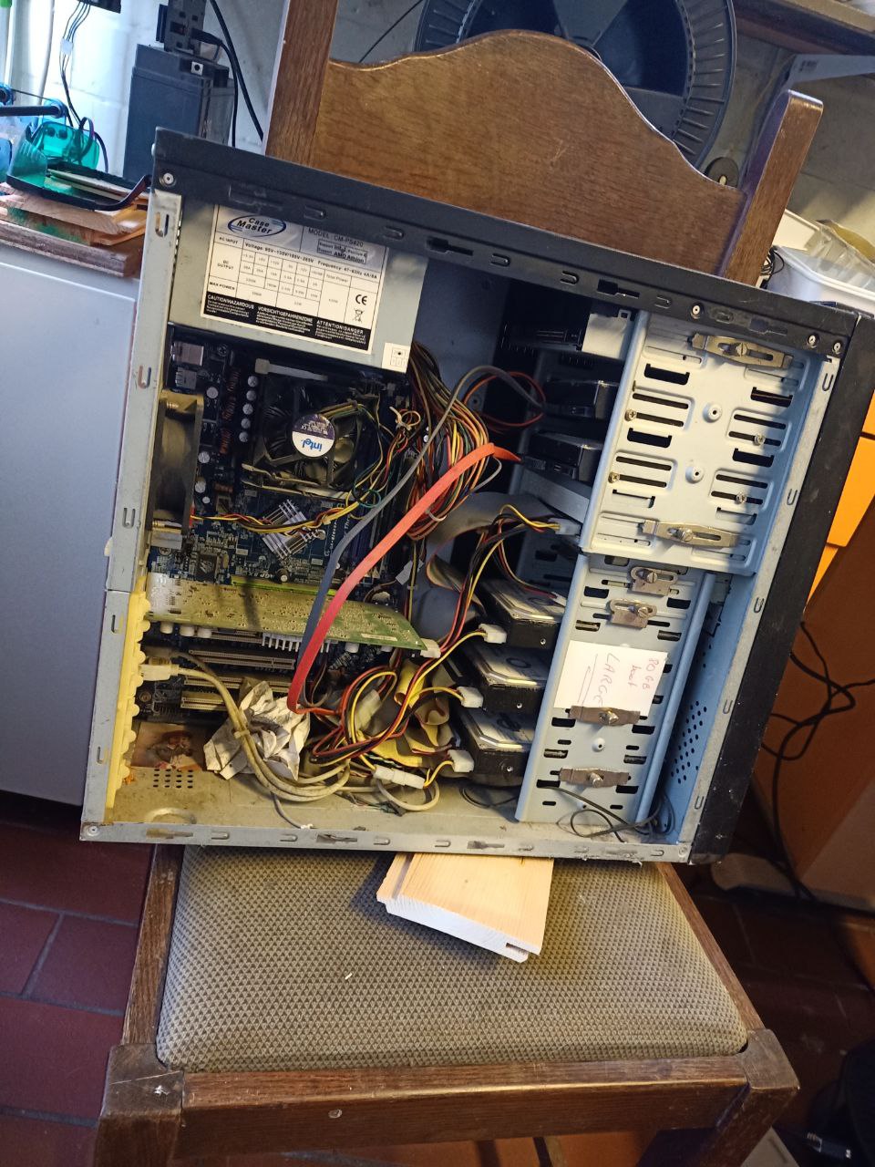

Weet er iemand of het mogelijk is 4 of meer harde schijven aan een computer aan te sluiten , gaat hem jij mij om een xp computer . Pentium 3 . Nu er geen haast bij maar ik vroeg me dit af of er zoiets mogelijk is met VB extra kaart . Met dank .
SIMUL
Die extra kaartjes zo iets nog te verkrijgen , of misschien heb ik dat liggen ,tussen mijn vele printen
Dan kan je er 2 per IDE poort aansluiten, een master, een slave.
Zitten er meerdere IDE poorten op het MB?
Een insteekkaart voor IDe zal zeldzaam worden.
Anders USB naar IDE omzetters gebruiken?
Er waren ook van die omzetkaartjes om een IDE op SATA aan te sluiten.

Als je veel harde schijven aan je computer gaat aansluiten, dan moet je ook kijken of de voeding van je computer voldoende stroom kan leveren.

Afhankelijk van de uitbreidingssloten kun je misschien zoiets kwijt:
https://www.spareit.nl/nl/componenten/smart-arrays/hpe-smartarray-5015…
En zoals reeds gezegd: kan zijn dat je een nieuwe voeding nodig hebt. (als het oude 'gulzige' drives zijn)

IDE aansluitingen . 60 polige flatkabels aan sluiting IDE dus denk ik met dank
Ze zijn er in 40 polig (ATA,IDE), 42 polig (mini-ATA), en 50 polig (SCSI), 60 polig zou een nieuwe uitvinding zijn...

als die P3 al sata en ide samen heeft, kan je er meer in steken.
zou nie weten wat het nut nu nog is, steek er gewoon 1 grote drive in en splits die in partities.
een P3 kan toch niet veel data nodeg hebben.
mijn oude game pc (P4 prescott van 2003 ofzo) had 5 hard disk en een CDrom zitten.

Koop een IDE naar SATA converter en hang er een moderne SSD aan, die PC was nooit eerder zo snel gestart. Geen gehannes met oude harde schijven en stroom of datakabels. Waarom zou je het moeilijk maken?
Ze zijn er zelfs ook om een geheugenkaart op aan te sluiten. Geen zware voeding, geen gehannes met kabels, geen lawaai, geen hitte. En invergelijking met IDE ook nog eens bliksemsnel.
