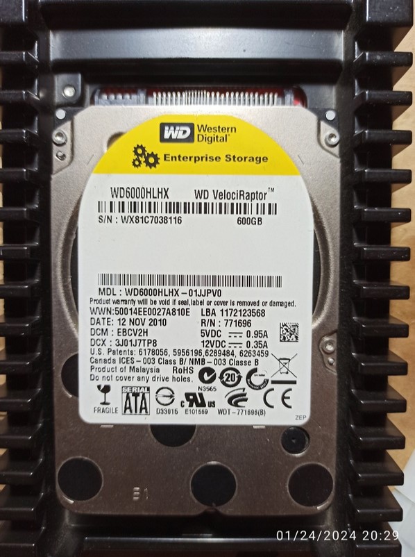

Dan had je zo eentje van 10.000 rpm...
Heb er nog twee liggen met ICEPACK koeling.
[Bericht gewijzigd door CrossFireX op (29%)]
