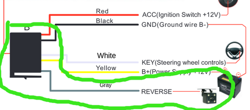

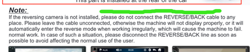

Ja top man .. ik lees dat het scherm denkt dat er een achteruit rij camera niet goed is aangesloten .. en dat het deze problemen kan geven.
Ik weet eigenlijk verder niet wat ik daar aan kan doen maar goed ?
Ik denk dat Arco hier een golden nugget gevonden heeft. Manual zegt dat je, als je geen camera hebt, de REVERSE draad (grijs) niet moet aansluiten.
Zie ook hier:
Wat zit op die pin aangesloten bij jou?
Om te testen gewoon de pin 1, 2 of 3 (even proberen) uit de iso connector halen en kijken of het dan over is. (niets knippen... alleen pinnen uithalen en isoleren. Let op dat je geen kortsluitingen maakt! (Accu even afkoppelen als voorzorgsmaatregel)

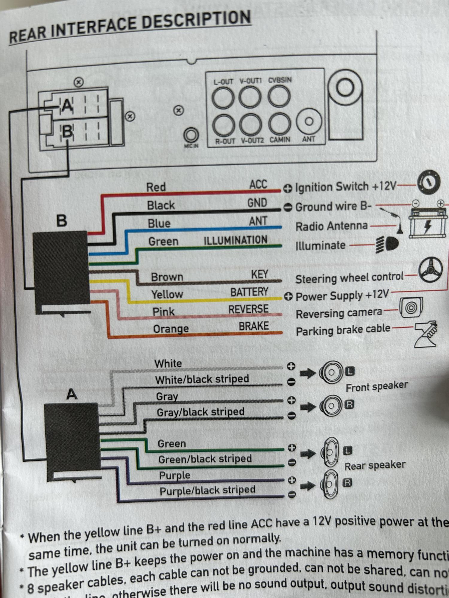

Achter op de audio heb ik niets en volgens het boekje is de aansluiting als volgt Foto 2 is van Kia zelf
[Bericht gewijzigd door Henry S. op (2%)]
De power kabel die bij de radio geleverd is (en die je niet hebt gebruikt) heeft een roze ader. Check welke pin dat is, en neem dan precies dezelfde pin los (en isoleer die even met plakband, later met een krimpkousje) in de ISO connector die in de auto zit. Dan proberen.
