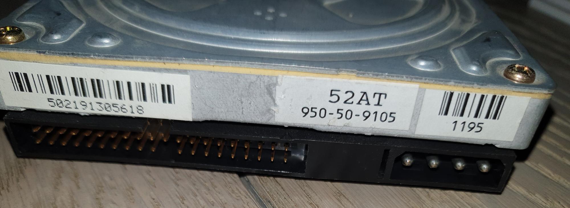

De harde schijf waar het omgaat is aan quantum Prodrive LPS power 5v 12v
harddisk gegevens in zijn vroegere bios (pc 386) was
Type 48
cylinder 306
Head 4 sector/track 17
pre comp 128
Landzone 308
Daar op die oude schijf mooie opstellen staan waar mijn dochter ooit vele prijzen heeft me behaald heeft wil ik nu die terug toveren .Mijn vraag is Is dit mogelijk de schijf te plaatsen in een pentium 1 of pentium 2
Op de schijf stond windows 3.0 met dos 3.1
Document is opgemaakt onder Word
Wij kan er mij zeggen of het kan en of er andere mogelijkheden zijn .
In bijlage 2 foto's .Met dank

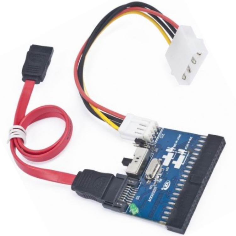

Niet moeilijk gaan lopen doen. Gewoon zo'n dingetje aanschaffen:
Add, Oops dit is makkelijker
Gewoon de ene kant in de harddisk en de de andere kant in je usb poort. Windhoos 11 of het aangevreten fruit of linux ziet hem vanzelf en dan kun je de relevante directory's kopiëren naar je nieuwe systeem. Dit werk uitstekend.
buckfast_beekeeper
Of dit. Is volgens mij een IDE harde schijf.
