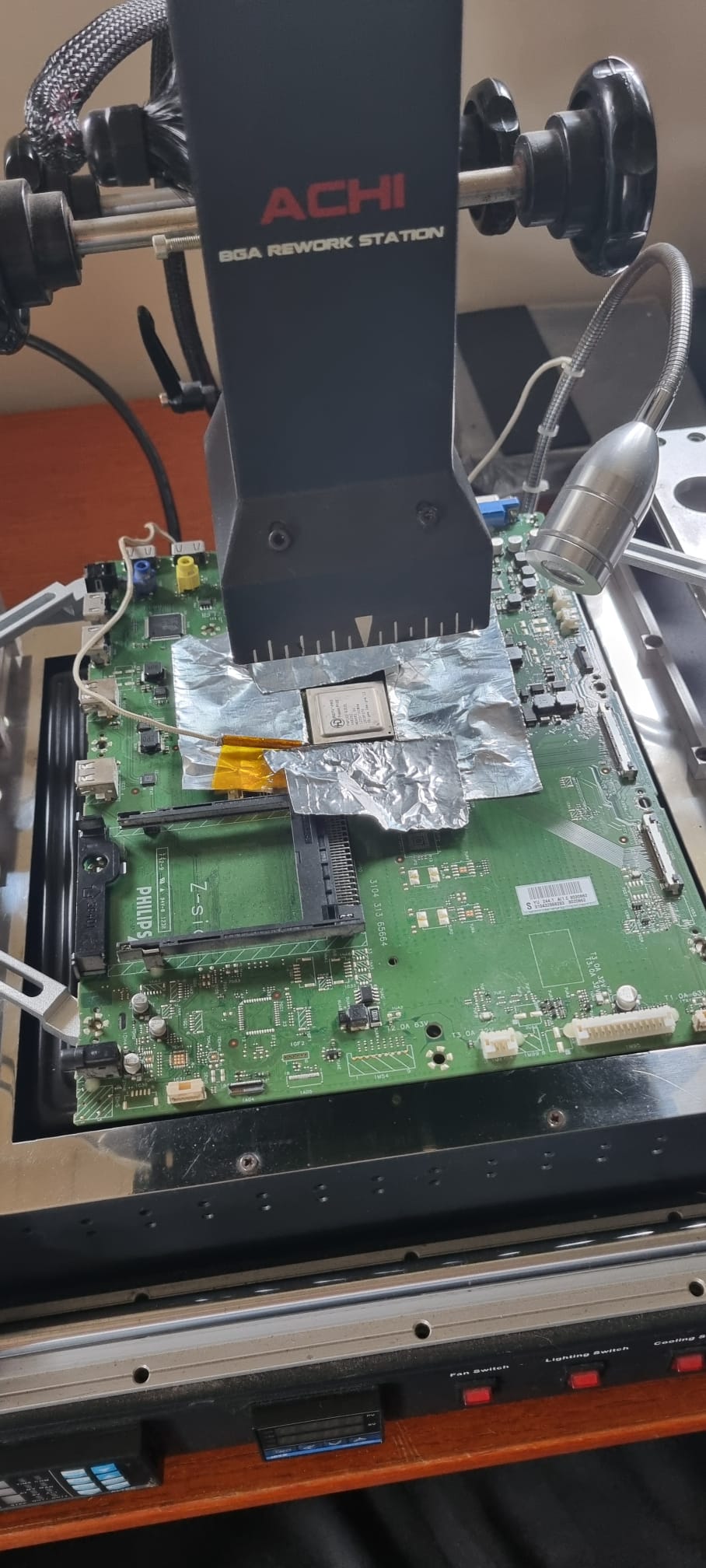

Dag allemaal.
Verliefd op de beeldkwaliteit van een wat ouder Philips-toestel doe ik verwoede pogingen om een BGA op een QFU2.1 chassis te reflowen om het toestel zo weer aan de gang te krijgen.
Voor die beoogde reflow maak ik gebruik van een 2dehands "ACHI-IR-PRO" BGA workstation.
Niet gehinderd door enige eerdere ervaring constateer ik dat het mij niet lukt om de soldeerverbindingen onder de Fusion-chip vloeibaar te krijgen. "Logisch" hoor ik sommigen van jullie denken; "die metalen Fusion-chip reflecteert bijna alle infrarood die afkomstig is van het bovenliggende verwarmingselement?!".
Kan iemand mij vertellen hoe ik dit probleem van non-absorptie op een elegante manier kan oplossen?

de print moet rond de BGA uiteraard ook kunnen opwarmen, die zit nu onder de ALU folie....

Wat TS zeker fout doet is de rest vh board met alu afdekken, dan moet alle warmte enkel door de chip heen, en dat komt nooit goed.

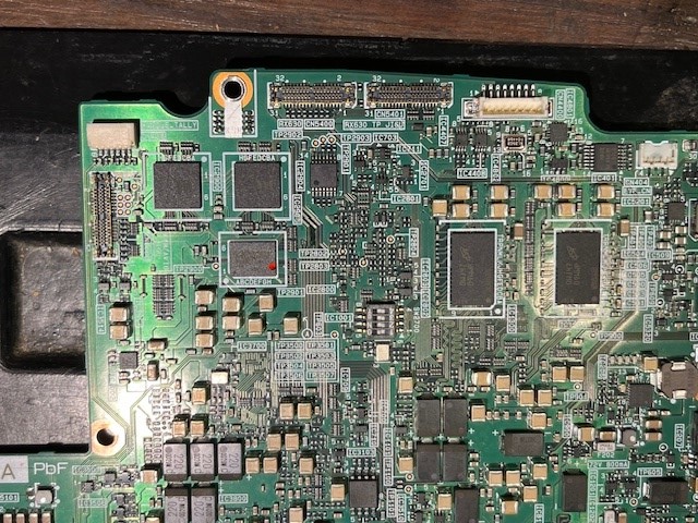

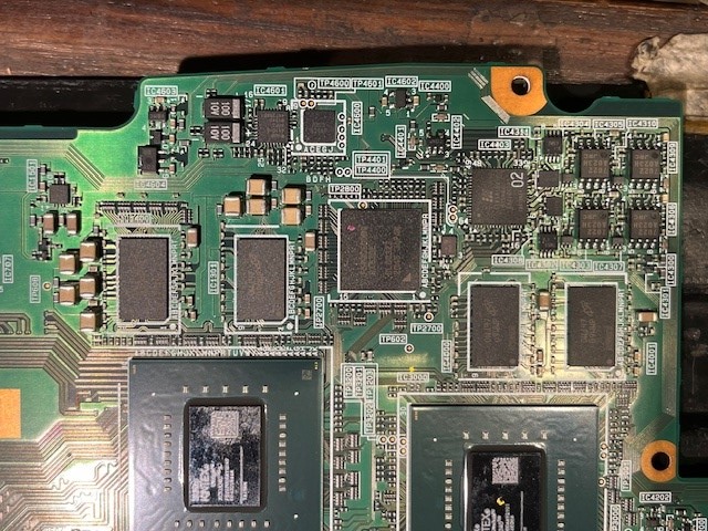

Ik heb nog nooit een BGA onder een BGA gezien op de print. Het gaat doorgaans om klein grut zoals condensatortjes en weerstanden. Daar druk je de solderingen niet van plat op deze manier.
@ Maarten : bij deze...
zijde a
zijde b
redelijk wat BGA's zitten tov hun partner aan de andere zijde.
[Bericht gewijzigd door kris van damme op (29%)]
Aan iedereen die de moeite nam om te reageren: dank.
Gelet op de reacties denk ik echter dat ik mijn vraag niet duidelijk genoeg gesteld heb, dus bij deze een tweede poging.
Met infrarood verwarming lukt het uitstekend om donkere/zwarte objecten te verhitten, omdat deze (door hun donkere kleur) de infrarood straling goed absorberen.
Zo'n Fusion-120 BGA heeft echter een blank metalen bovenkant, en dit blanke metaal (RVS?) refelecteert bijna alle infrarood straling die het rework-station er op "afvuurt". Met als gevolg: nauwelijks enige verhitting van de BGA chip.
Mijn vraag: wat kan ik doen om de warmteopname door de BGA te verbeteren?
