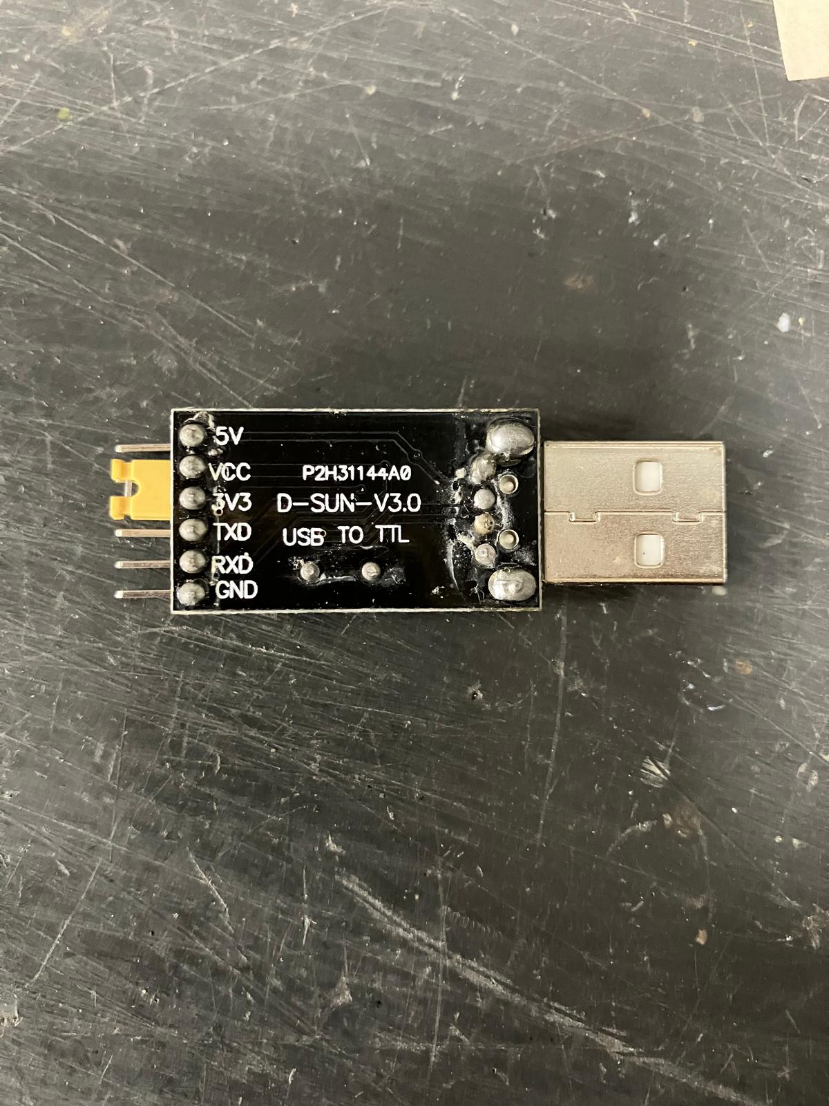

"het werkte niet" is wel een hele vage beschrijving, dus nu moeten we gaan gokken wat er verkeerd ging.
- Heb je de juiste spanning, dus komt de kabel overeen met de UART?
- Heb je TX en RX verwisseld?
- Heb je de juiste instellingen? De baudrate en bits/stops/parity moeten overeenkomen.
- In principe werken deze kabels twee kanten op, let wel dat je dus een losse RX en TX pin hebt, en dat het altijd een gok is welke aan elkaar moeten.
- Welk merk heb je? FTDI is de go-to standaard, maar veel goedkopere varianten werken ook prima.
- Sluit de RX/TX van de kabel op elkaar aan zodat je in putty je getypte data terugziet. zo kan je in ieder geval testen of je kabel(instelling) goed is.
- Heb je de ground van de kabel ook aangesloten?
de poort zie ik inderdaad wel.
ik twijfel ook een beetje hoe ik die voedingen op dat ding moet aansluiten.

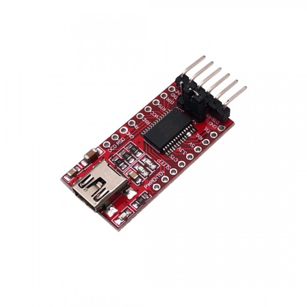

Deze versie heb ik er meerdere van liggen:
https://www.tinytronics.nl/nl/communicatie-en-signalen/serieel/usb/ft2…
Ik gebruik deze, werkt altijd...: https://nl.aliexpress.com/item/1005005444947238.html

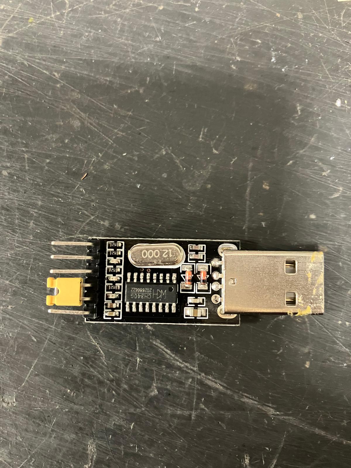

CH340 : dat is een goede. Die moet het doen.
Wel de goede baudrate ingesteld?

die chip zit op de adapter van mijn foto.
baudrate is goed 9600, op de LA 10 bits in iets meer dan 1 mSec.
maar de TX, RX en de GND is voldoende ?
kwam zo uit de verpakking, of hij zat op de 5V & VCC.
maar zoals ik al zij ben ik er niet zeker van of deze wel moeten worden aangesloten, blijkbaar krijgt de adapter voeding van uit de USB.
dan gaat het er dus om dat het RX, TX signaal 3V3 of 5V kan zijn en afhankelijk daarvan zet je de jumper op de juiste pinnen.
het is dus niet zo dat je op de 3V3 of 5V pin een spanning moet aanbieden.
dan lijkt mijn manier van aansluiten toch goed te zijn (alleen TX, RX en GND).

Op maandag 9 september 2024 19:21:41 schreef trix:
Jazeker.
Wat je kan debuggen is dat je in putty iets typt en dan op de TX van de USB-uart kijkt met de logic analyser.
Volgende test is om met RX en TX doorverbonden te kijken of je terugziet wat je typt.
Je hebt toch wel TX van de usb-uart op RX van de pico aangesloten en vv?
Op maandag 9 september 2024 20:13:13 schreef trix:
De converter krijgt zijn 5V uit de USb poort.
Op de converter zit een IC wat uit de 5V weer 3,3V maakt.
Met de jumper selecteer je dan het spanningsniveau van je target uart voor 3,3V of 5V.
Op dinsdag 10 september 2024 19:55:23 schreef rew:
he verdorie,...nu maak je me aan het twijfelen, en ik kan morgen pas controleren
