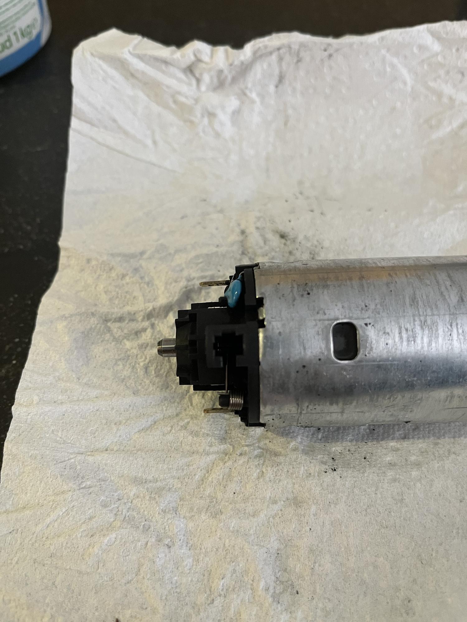

Ik hoop dat iemand mij kan helpen met mijn Siemens koffiemachine.
Motor kreeg vorige week kuren; ik dacht 'verkeer bonen' dus schoonmaken.
Dit resulteerde in uitgebouwde motor en nieuwe koolborstels. Helaas nog steeds geen sjoege.
Service menu meldt onder errors:
Errors
OC:5
UC:0
Fuse: 0
Vanuit hetzelfde menu ComponentTest gedaan, resultaat 5sec grinder:
Customer Service Mode
Component Test
Grinder State: 1
Current: 54 mA
Twee vragen nu:
- Wat houdt error OC in, en wat is de betekenis van de waarde 5 daarbij?
- Is 55mA een te verwachten waarde bij motor 230DC (Ja, DC)?
Hoop dat iemand mij op weg kan helpen.

Dank Eric voor je reactie met uitleg over de betekenis van de meldingen. Ik beschik echter denk ik niet over een SM als ServiceManual, wel ben ik na in het ServiceMenu tercht gekomen (via tips oa in dit forum).
Die OC melding en de afgelezen testwaarde van 54mA; stroken die met elkaar?
Ik zou verwachten op (Ampère = Watt / Volt); ik geloof dat ik 150W heb zien staan op de motor: 150/215 = 0.7A Toch nog dik 10x meer dan tijdens die testrun (waarbij de motor dus ook niet draait).
Conclusie: motor doorgebrand? Kan ik dat checken door weerstand te meten?
Initiele klacht was: maalwerk vervuild door maalgruis dat niet uit het maalwerk stroomt. Wellicht verkeerde bonen (gekocht bij HEMA). Na een kleine schoonmaak vanaf het front werd er niet meer gemaald.
Daarna uitgebouwd en maalwerk en motorhuis schoongemaakt; zwart van kool dus koolborstels gecheckt/vervangen. Geen soelaas.
Ben benieuwd naar jouw ideeën hierover!

Dank een ieder die heeft meegedacht, ik ga op zoek naar een motor.
Zal proberen mijn bevindingen hier te posten.
Yup, de suggestie van Roland11 was goud. Nieuwe motor (compleet maalwerk eigenlijk) deed het hem. Thnx!
5 seconden testcyclus geeft nu rond 950mA als waarde, dus de weerstand van het vorige motortje was... te hoog?

Ik heb op het moment hetzelfde probleem. Bij mij lijkt het erop dat de koolborstels zijn versleten.
Waar zou ik passende koolborstels kunnen vinden?
Mocht dat niet baten, waar zou ik een passende vervangende motor kunnen vinden? Zoekend op het typenummer (DC29 TK7PLUS EMC FMA) vind ik niks relevants.

Daar heb ik nog niet op gecontroleerd. Ik heb me direct op de koolborstels gericht doordat er een kant compleet verdwenen was en de andere kan minimaal was.

Ja dat klopt, alleen heeft deze motor 2 verschillende afmetingen waarvan 1 met een schuine zijkant. Deze lijken nogal specifiek voor dit type motor, vandaar mijn vraag. Ik weet dat ik ook overmaatse koolborstels kan zoeken en ze zelf op maat schuren maar mijn voorkeur heeft passende koolborstels voor deze motor.

Tsss .. vanochtend trok ik een laatje open: hé, die koolborstels van de koffie automaat. Hmm, toch een nieuw motortje in gezet, dus dit setje heb ik niet nodig.
Kun je een dm sturen in dit forum? Zo ja, stuur me je adres, dan stop ik ze in een envelop en stuur je ze toe.

Het probleem is verholpen. Bedankt @bikermark voor het opsturen van de koolborsteltjes, ze passen perfect het tijdperk van tijdelijke filterkoffie is weer voorbij. Allen bedankt voor jullie reacties, gelukkig is het bij koolborsteltjes gebleven in plaats van een complete maalunit t.w.v. ca. 200 euro.
Ik heb een hele verzameling van motoren voor dit maalwerk die defect lijken te zijn geraakt. Meestal zie je inderdaad versleten koolborstels, vaak veel te snel bij een jonge machine. Als ik de borstels vervang draait de motor niet zoals het hoort, onregelmatig bij een hoger toerental. Ik test met een variac en een brugcel er tussen, als ik de spanning opdraai gaat hij onregelmatig lopen. Ik kom ook koffiemachines tegen die te weinig koffiepoeder produceren, ik denk als gevolg van de defecte motor.
De motoren zelf lijken gelijk aan de motoren voor Jura en Saeco maalwerken die eigenlijk nooit defect raken, die draaien vaak meer dan 20.000 kopjes koffie.
