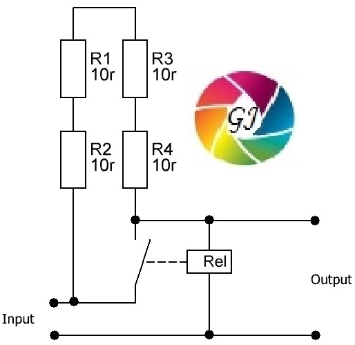

Wat die NTC betreft, dan doe je dus hetzelfde als dat in dat relais schema. Maar dan in plaats van 10 Ohm weerstanden gewoon NTC's?
Ik betwijfel of dat gaat passen.

Als ik het goed kan inschatten zit er nog net genoeg ruimte naast de meter om een klein relais in te bouwen. Normaal kom je niet weg met een klein relais omdat die de piekstroom niet aankan maar door gebruikt van NTC's of weerstanden is er ook voor je relais geen grote piekstroom meer.
De weerstanden mogen 3W typen zijn want er is nauwelijks tijd voor die weerstanden om warm te worden

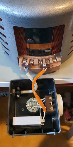

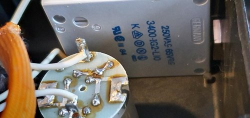

En het resultaat:
Ik heb er een NTC van 5 Ohm in geplaatst, het ging, er was ruimte. En het probleem is weg!
