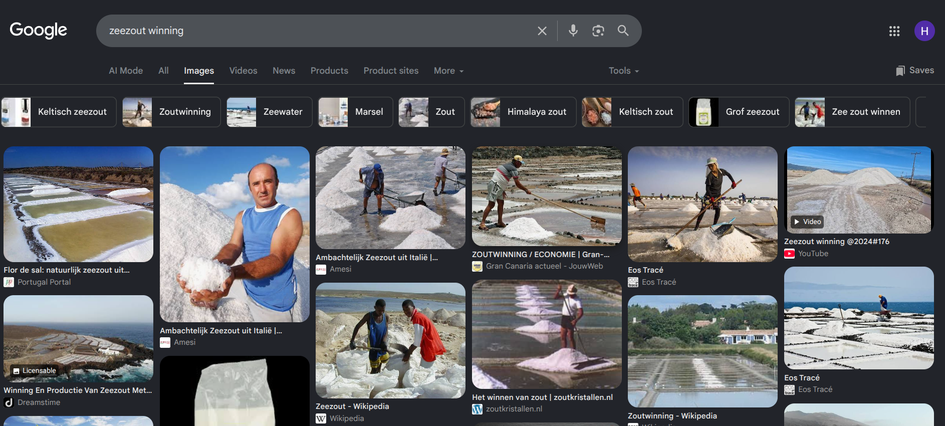

Eer dat de Sahara leeggeschept is ....
Dat zegden ze 150 jaar geleden ook over steenkool, en 100 jaar geleden over petroleum. Al wat niet (in voldoende mate) natuurlijk wordt bijgeproduceerd, geraakt vroeg of laat uitgeput.
Of leert het mensdom dan echt niet bij?
Trouwens de Sahara dient niet leeggeschept te worden, er is daar meer nood aan schaduw en irrigatie. Er zijn alsmaar meer mensen dus er moet alsmaar meer voedsel geproduceerd worden. Maar ook dat is voor sommigen te simpel geredeneerd.

Zout is daar ECHT een uitzondering op. Deze planeet bevat een idiote hoeveelheid van dat spul. Waar we dus petroleum in 100-200 jaar "op" kunnen krijgen, ligt dat met zout in de miljoenen jaren. (Dat was een schatting. Samen met chatgpt uitgerekend komen we op 18 miljard jaar. Meer dan de garantietermijn op deze planeet!)
Dit is natuurlijk aangenomen dat we niet meer batterijen gaan maken dan we nu doen. Als je gaat aannemen dat we voor het grootste gedeelte van die tijd rond de 10x meer accus nodig hebben dan nu, dan gaat de planeet zelf toch wel langer mee dan de zoutvoorraad. Het argument: "zal mijn tijd wel duren" gaat hier echt gewoon op.

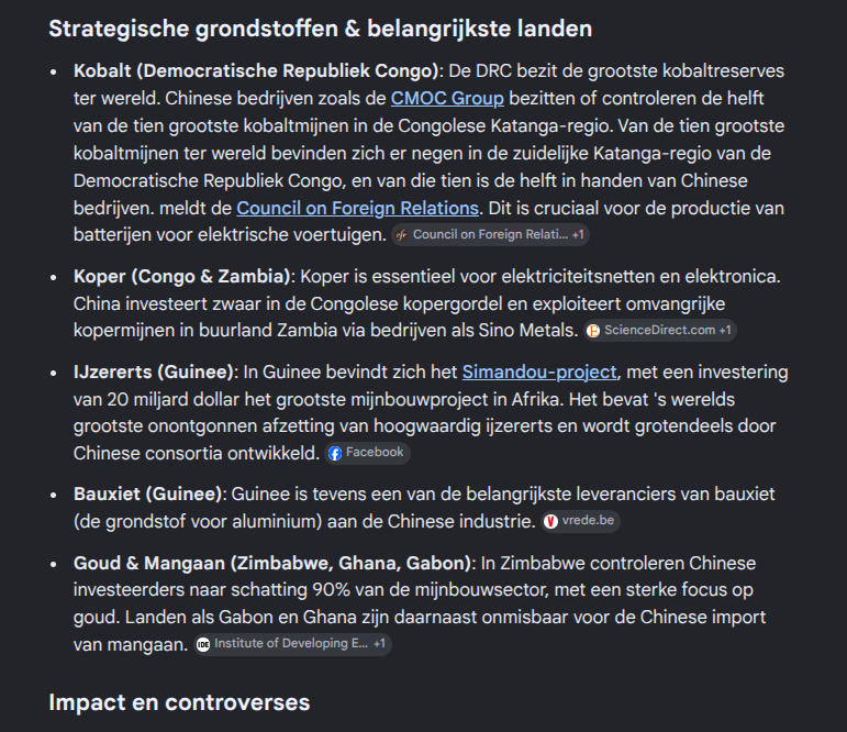

Op woensdag 29 juli 2026 16:02:54 schreef fred101:
[...]Dan zijn ze werkeloos en dan komen ze dus hierheen...
Natuurlijk niet,je denkt toch niet dat die Chinezen zelf in of onder de grond gaan zitten wroeten? Daar hebben ze (betaalde) Afrikaanse slaven voor.
